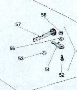

Chiedo aiuto per quanto riguarda la registrazione di questi cavi.
Dopo aver smontato per la prima volta il motore grippato di una vespa e aver rimontato tutto....
e avendo anche messo in moto :mrgreen: sono arrivato a questi maledetti!
Li avevo nuovi i cavi e li ho montati, dopo aver pulito e reingrassato tutto il preselettore.
Il mio problema è che prima il tutto era ben saldo e le marce si cambiavano bene.
Ora quando vanno a stringere i serrafilo....niente!
In pratica metto in sede i 2 serrafilo....i fili cambio nel foro apposito e vado ad avvitare con chiave da 7 mantenendo con chiave da 8 il corpo del serrafilo.
Però una volta avvittato tutto il dado da 7 entrambi i nuovi cavi non vengono per niente stretti! :testate:
ora la colpa sara mia perchè avrò sbagliato chissà cosa, però ho controllato i serrafilo senza cavi e cmq sia quando serro tutto il dado da 7 sul corpo del
serrafilo...non vedo nel foro dove passano i cavi la parte filettata che dovrebbe fermare il cavo del cambio.
Sbaglio forse il montaggio? ho perso qualche spessore? grazie

se la situazione è:
serrafilo (io li chiamo morsetti) smontato
tutta la sua vite avvitata
se il morsetto è ok il foro dove tu inserisci il filo deve essere ostruito dalla vite da 7, completamente o quasi

buona sera a tutti, per il cambio ho risolto bastava un po di pazienza e un paio di mani in più !!
per l'acceleratore ok ! ..ci adeguiamo
rimane il mistero della levetta dell'aria… il dado o registro è completamente avvitato,se lo svito si tira ancora di più ...:scalata:
Share this post
Link to post
Share on other sites
il registro al carburatore non c'entra una mazza.
Qui devi stringere.
Monti il tirante nella sua sede, con una mano tieni il pomello e con l'altra stringi il dado!!!TIRANTE.JPG
