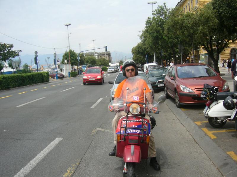

Io, come molti altri di solito, ho optato per un semplice fai da te, ovvero parabrezza originale fatto tagliare e sagomare su mie indicazioni da chi lavora il plexiglass.
Qui siamo io ed un amico in Slovenia ed entrambi montiamo parabrezza ex originali tagliati a nostro gusto e piacimento.
Quello del PX rosso, il mio, offre una buona protezione dall'aria, non fa effetto vela ma di contro con la pioggia ho le spalle e le braccia scoperte, sono alto 1,70 quello del mio amico, alto 1,80, offre una maggiore coprtura in caso di pioggia ed anche quello soffre poco l'effetto vela.
