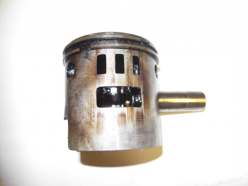

Ecco di seguito le foto dello stato in cui era appena smontato.
Featured Replies
  • Author

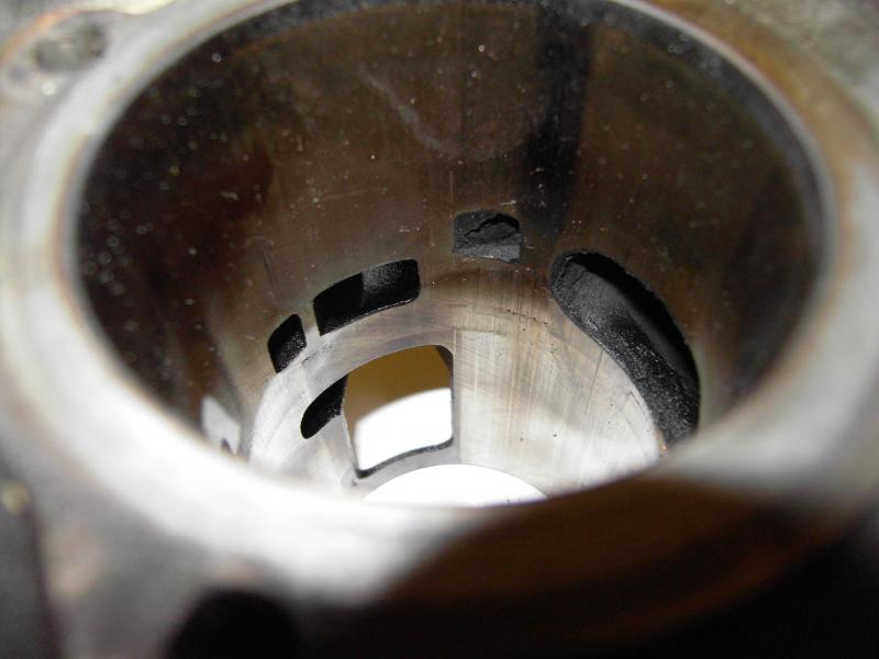

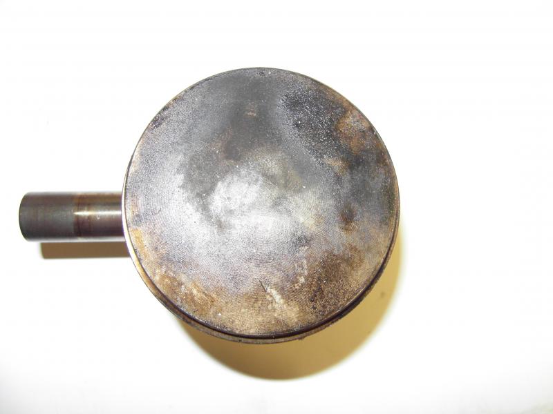

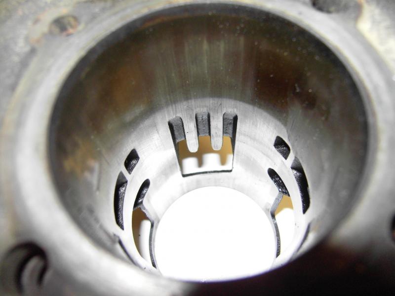

Mi ritengo molto soddisfatto dello stato in cui lo trovo, unto quanto basta, con un pò di resuidi carboniosi quà e là ma di tipo polveroso e non a placche, tantè che è bastata una pezza con WD40 e nei casi più estremi carta da 1200 con WD40 per far tornare tutto bello pulito.
Ho trovato un piccolissimo rigo che vedete nelle foto 6 e 7, e che non so a cosa sia dovuto. Vi erano solo residui carboniosi spalmati, tantè che pulendo è andato tutto via.
Inoltre cosa di cui mi sono meravigliato, la chiusura delle punte delle fasce è di ancora 0.35 per quella superiore e 0.30 per quella inferiore, ovvero quasi perfette direi (correggetemi se sbaglio).

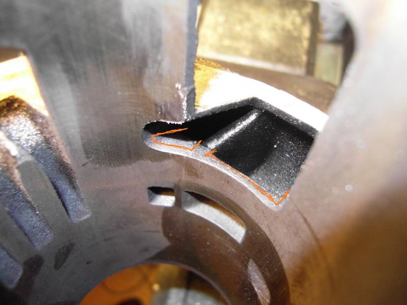

Ma andiamo allo step vero e proprio. Guardando i booster originali si può notare come la loro sezione di passaggio sia veramente infima, e ancor di più quella dei condotti interno. Quindi giù di manipolo da dentista con fresette diamantate! :rulez:
Poi è stata la volta dell'eliminazione del "Muro" che copre i secondari. Volevamo tagliare la camicia per farlo scoprire bene, ma visto che al carter non stiamo facendo nulla sarebbe stato lavoro inutile, avremmo solo spostato l'ostacolo dal Gt dal carter.
E infine abbiamo eliminato le gobbe all'interno delle unghiate frontescarico, ampliato la sezione sempre mantenendo uniforme i 3 condotti.

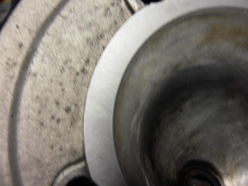

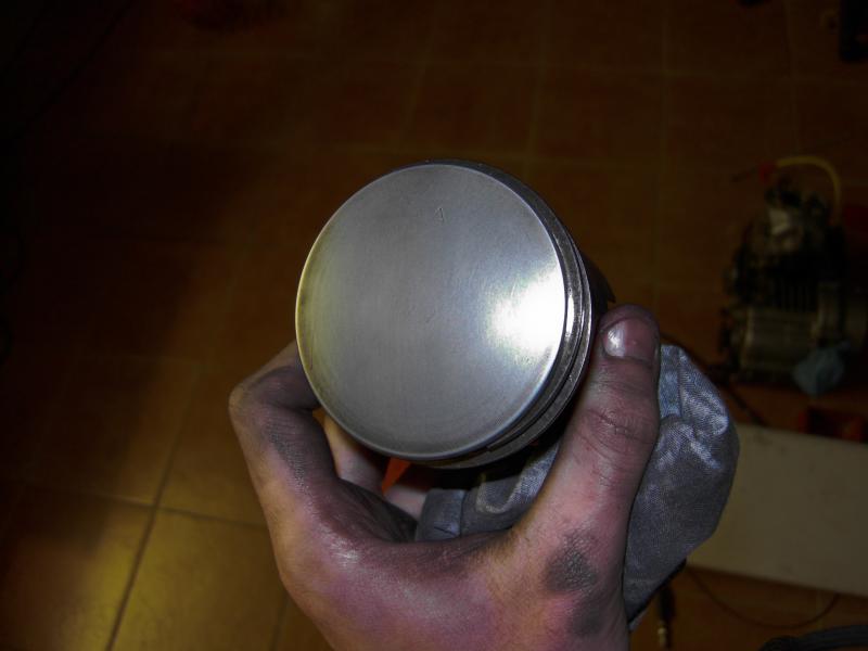

Ripassato il piano d'appoggio di testa e Gt, pulito il cielo del pistone (direi perfetto) e rimontato tutto, che la sera stessa mi serviva la Vespa. :Lol_5:
Purtroppo ho solo la foto della lavorazione "work in progress", eravamo troppo presi io e il "vecchio" a slimazzarlo quà e là! :azz::mrgreen:

Freccia i booster sono due piccoli "travasini" ai lati dello scarico che confluiscono in esso (li vedi in foto 9 e 10) e servono ad aumentare l'area totale di scarico senza però ampliare molto lo scarico stesso, in questo modo si evita di avere scarichi enormi che si mangiano le fasce in poco tempo.
Originali hanno il foro di neanche 3mm, adesso respirano meglio. 8)

Bel lavoro, ci hai messo molta cura. :ok:
Però fondamentalmente la lucidatura della testa e del cielo del pistone non porta a molte migliorie prestazionali, però senz'altro riduce l'effetto di incrostazione dei residui carboniosi con tutte le sue conseguenze. :mavieni:
