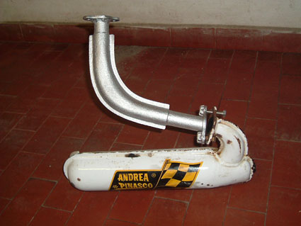

alevespa50n Posted August 8, 2011 Posted August 8, 2011 ciao a tutti avrei due domande -la marmitta pinasco bianca va montata come si monta il padellino sul 50, con la curva? oppure sbaglio a mettere il collettore -esiste un clacson 12 volt per vespa 50 n/l/r special che funzioni a 12 volt e in corrente continua? perche' da quando ho messo la batteria non suona piu' .. 0 Quote

Alext5 Posted August 8, 2011 Posted August 8, 2011 ciao a tuttiavrei due domande -la marmitta pinasco bianca va montata come si monta il padellino sul 50, con la curva? oppure sbaglio a mettere il collettore -esiste un clacson 12 volt per vespa 50 n/l/r special che funzioni a 12 volt e in corrente continua? perche' da quando ho messo la batteria non suona piu' .. ah e un' altra cosala mia vespa perde olio dal paraolio lato volano pero' non aspira aria tiene il minimo perfettamente e' stato sostituito da poco con un corteco blu e montato alla perfezione ( ho ingrassato sia albero e bordo paraolio prima di montarlo ) che sia il caso di sostituirlo? ho fatto appena 900 km... Per montare la marmitta pinasco bianca devi togliere il gomito (collettore, curva, etc.), per il clacson devi cercare qualcosa da adattare. Se perde olio dal paraolio necessariamente aspira anche aria. Potresti avere l'albero danneggiato dove il paraolio dovrebbe fare tenita. 0 Quote
alevespa50n Posted August 8, 2011 Author Posted August 8, 2011 i clacson dei px vanno bene sulle smallframe? il collettore della marmitta e' identico a quello in foto http://www.vespaforever.net/Public/data/Leo17/2008623101117_Pinasco%20Bianca%20001.jpg qui ci va il gomito mi sa x il paraolio la vespa tiene il minimo anche a 800 giri e non fa un vuoto apparte che e' originale 50 farei fatica anche a sentirlo ahah certo che tutti dicono che i corteco sono i migliori ma e' durato 900 km su un motore da neanche 7 mila giri!!! e l' albero era in ottime condizioni 0 Quote
Alext5 Posted August 8, 2011 Posted August 8, 2011 i clacson dei px vanno bene sulle smallframe?il collettore della marmitta e' identico a quello in foto http://www.vespaforever.net/Public/data/Leo17/2008623101117_Pinasco%20Bianca%20001.jpg qui ci va il gomito mi sa x il paraolio la vespa tiene il minimo anche a 800 giri e non fa un vuoto apparte che e' originale 50 farei fatica anche a sentirlo ahah certo che tutti dicono che i corteco sono i migliori ma e' durato 900 km su un motore da neanche 7 mila giri!!! e l' albero era in ottime condizioni Se l'albero è in ottime condizioni e il paraolio è nuovo e ben montato di olio non ne devi vedere. Se invece come dici perde.......... 0 Quote
alevespa50n Posted August 11, 2011 Author Posted August 11, 2011 alla fine l' ho montata col gomito del 50cc e propio con un gt 50 cc un bellissimo suono però miè venuto il mal di testa in 1 ora!! 0 Quote

alevespa50n Posted August 11, 2011 Author Posted August 11, 2011 eh l' ho montata con un 50 cc diciamo che dal padellino a questa non ho sentito differenze in termini di prestazioni forse un pelino di ripresa in più il motore però rimane più fresco di circa 10 gradi per il clacson tu sai niente? 0 Quote
Echospro Posted August 11, 2011 Posted August 11, 2011 eh l' ho montata con un 50 cc diciamo che dal padellino a questa non ho sentito differenze in termini di prestazioniforse un pelino di ripresa in più il motore però rimane più fresco di circa 10 gradi per il clacson tu sai niente? Stavo pensando: il collettore che hai montato non è quello strozzato del 50 originale vero? E' già quello "libero" del 125? Per il clacson non saprei, ho fatto una ricerca su ebay e mi ha dato questi risultati eBay - CLACSON CLAXON PIAGGIO 12V VESPA PK 50 XL RUSH, Cerca oggetti simili Gg 0 Quote
alevespa50n Posted August 11, 2011 Author Posted August 11, 2011 sisi la curva è quella libera ma se va bene sul 50 non è che poi sul cilindro corsa lunga non va più bene? (blocco et3)? comunque per il clacson avevo cercato anchio manessuno specifica se funzionano in corrente continua.. perchè anche se era a 6 volt prima di mettere tutto sotto batteria a 12 volt funzionava lo stesso 0 Quote
