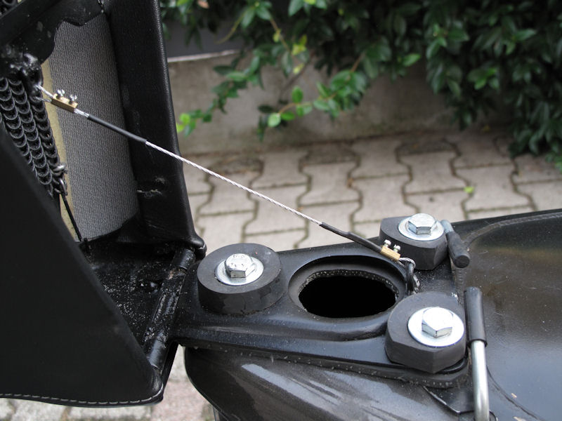

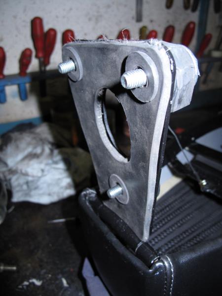

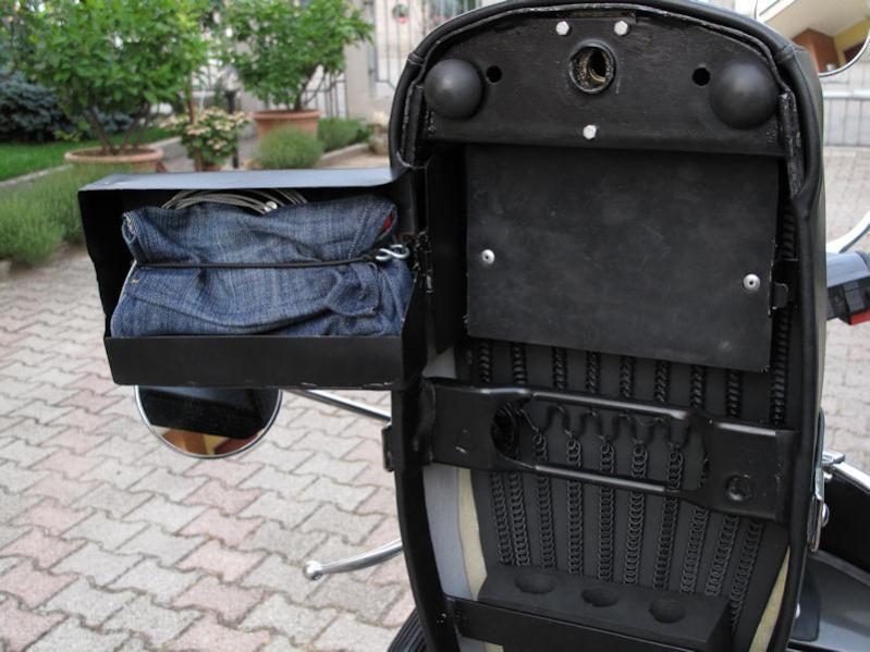

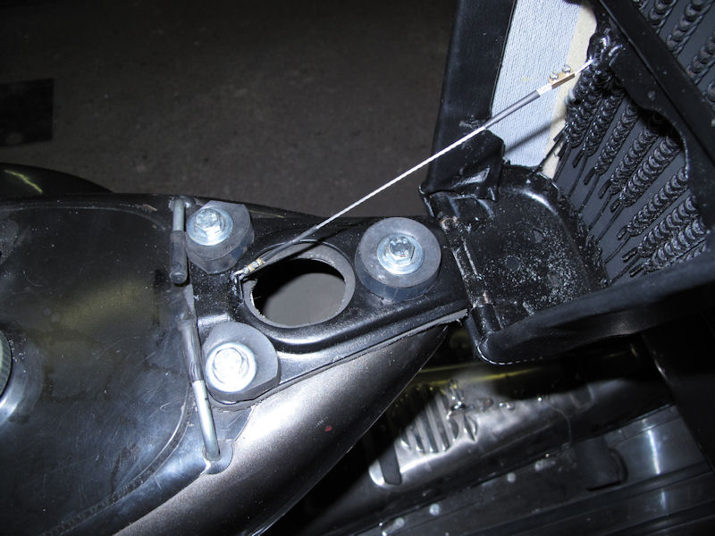

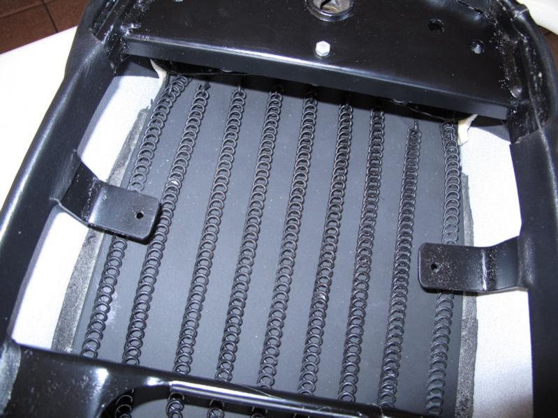

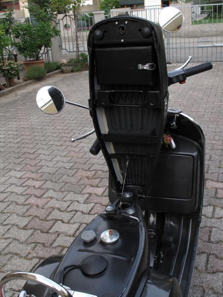

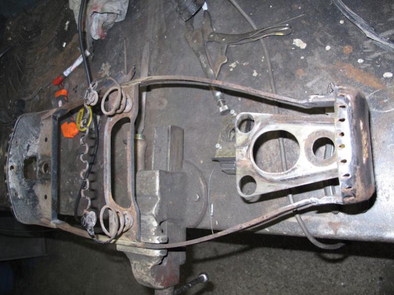

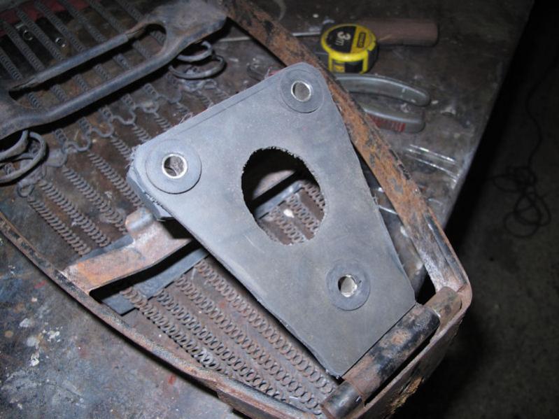

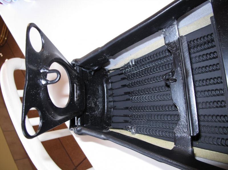

vespazza Posted August 3, 2011 Posted August 3, 2011 Da un telaio recuperato ho realizzato una sella personalizzata con varie modifiche. La prima modifica che ho apportato e quella di isolarla con dei gommini realizzati con fustella,ho dovuto allargare i fori attacco sella,ho isolato la parte inferiore con un foglio di gomma da 5mm,questa modifica serve per diminuire le vibrazioni trasmesse dal telaio alla sella. Altra modifica i gommini posteriori li ho sostituiti con più morbidi e allargati come posizione. Ho applicato due gangi dove ho fissato un cordino in acciaio cosi la sella quando la ribalto non va battere sul manubrio. Il castello con le molle centrali e stato spostato più in dietro, e la punta anteriore della sella spostata sempre indietro,la parte finale della sella la ho tagliata e fatta finire dritta. Modificato le molle allungate,e spostato all'indietro la cinghia passeggero,predisposto all'aggancio di un bauletto porta attrezzi,sagomato la sella nella parte anteriore più stretta. Nella seconda parte posto la sella finita. 0 Quote

vespazza Posted August 4, 2011 Author Posted August 4, 2011 Adesso manca solo la prova del nove per vedere quante vibrazioni riesce a smaltire il mio sistema. 0 Quote

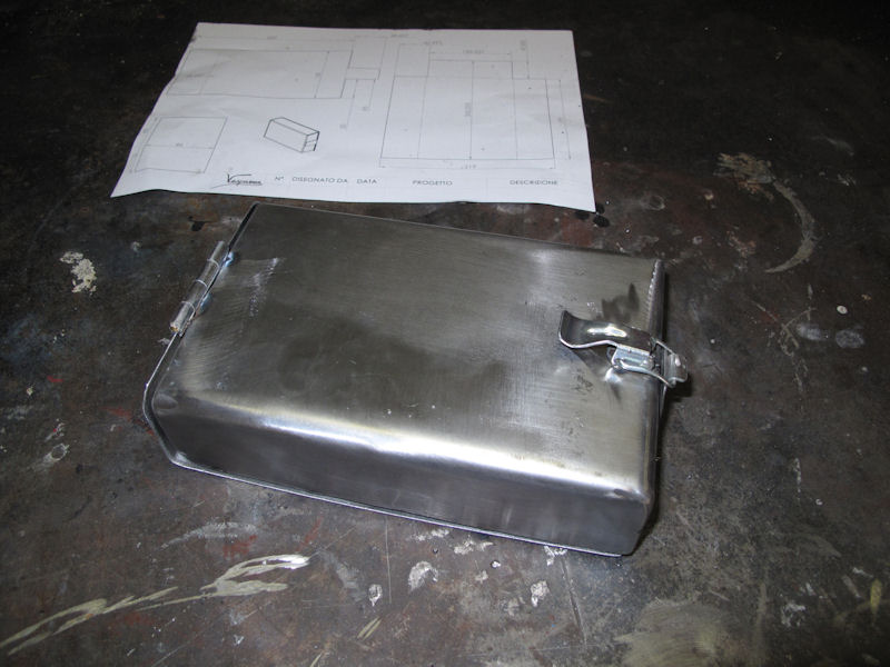

vespazza Posted August 19, 2011 Author Posted August 19, 2011 dopo 500 km fatti con la nuova sella posso dare le prime impressioni,le vibrazioni sono diminuite parecchio,comodità l'unica cosa che devo tarare e la spugna di sostegno che ho messo nella parte anteriore,intendo quella che ho fatto dei buchi con la fustella per renderla più flessibile. Il sistema che voglio addottare e quello di applicare dei tondini di gomma forati all'interno dei tre buchi che ho fatto,trovato la dimensione giusta fissarli con il bostick. La scatola e cordino di fermo sono perfetti,nella sella originale ho un piccolo taglio causato dal coperchio del comando frecce quando si ribalta la sella,con il cordino ho eliminato il problema. 0 Quote

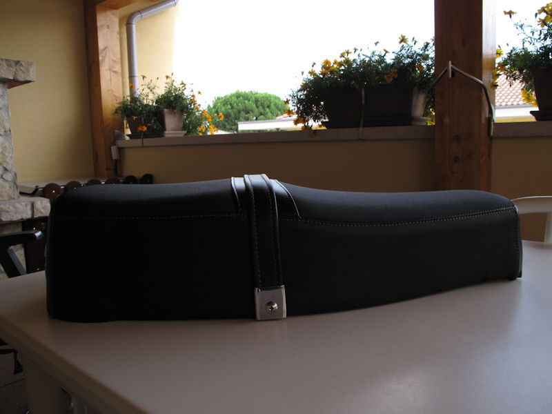

Afry19 Posted August 19, 2011 Posted August 19, 2011 bella, complimenti l'unica cosa che non mi garba però è la fibbia della cinghia quandrata. secondo me ci stava meglio triangolare... 0 Quote
vespazza Posted August 19, 2011 Author Posted August 19, 2011 bella, complimenti l'unica cosa che non mi garba però è la fibbia della cinghia quandrata. secondo me ci stava meglio triangolare... Ciao, Intendi Gli attacchi inox che ho fatto ? 0 Quote

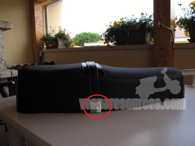

Afry19 Posted August 19, 2011 Posted August 19, 2011 intendo quella che ho cerchiato in rosso (io le chiamo fibbie) 0 Quote
vespazza Posted August 19, 2011 Author Posted August 19, 2011 Proprio quelle che ho realizzato inox, intendi farle triangolari verso l'alto o il basso ? 0 Quote
Afry19 Posted August 19, 2011 Posted August 19, 2011 io avrei messo quelle classiche delle selle piaggio.... triangolari con la punta verso il basso... come quella della foto http://www.google.it/imgres?q=sella+nuova+vespa+px&um=1&hl=it&sa=N&biw=1525&bih=677&tbm=isch&tbnid=mT1wrmuBrO8v_M:&imgrefurl=http://www.officinatonazzo.it/Selle_SELLA-COMPLETA-VESPA-PX-PRIMA-SERIE-FINO-AL-1983.1.15.29.gp.915.-1.uw.aspx&docid=-82_0VNDZURzGM&w=250&h=250&ei=DFtOTt-HN4bi4QTBp4mwBw&zoom=1&iact=hc&vpx=1049&vpy=203&dur=345&hovh=200&hovw=200&tx=82&ty=99&page=3&tbnh=161&tbnw=198&start=50&ndsp=18&ved=1t:429,r:4,s:50 0 Quote
Qarlo Posted August 19, 2011 Posted August 19, 2011 ...Somiglia alla sella della Cosa 1! Bel lavoro!! 0 Quote
vespazza Posted August 19, 2011 Author Posted August 19, 2011 io avrei messo quelle classiche delle selle piaggio.... triangolari con la punta verso il basso... come quella della foto Google Images Quelle che ho fatto sono simili a quelle della sella originale che avevo prima. 0 Quote
massimax Posted August 19, 2011 Posted August 19, 2011 bella vespazza! che te ne avanzano un paio? così lucide sono davvero belle! 0 Quote
vespazza Posted August 19, 2011 Author Posted August 19, 2011 Ne ho fatte solo 2,ma sono semplici da fare ho usato lamiera da 1mm inox tagliate e sagomate in morsa,alla fine lucidate con la mia belva 3hp 0 Quote
