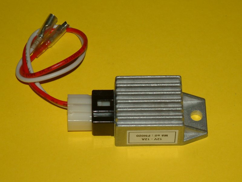

Monshabe Posted September 23, 2011 Posted September 23, 2011 se hai la batteria, alimentarlo da lì è la soluzione migliore...se no, a mio parere devi obbligatoriamente montare il regolatore koso..io l'ho nascosto nel faro...è piccolino....senza l'ulteriore regolatore si prende le "sberle" dell'uscita del regolatore piaggio e c'è il rischio che salti tutto....con ulteriore toccata di maroni, io confermo, sono a 5000 km circa e va benissimo.....e non ho neanche la scocciatura della batteria da mantenere.... Ho appena acquistato questo:Ricambi Vespa d'epoca Accessori Elaborazioni PX 125 150 200 PE ET3 50 N R L special - Pagina Principale - batterie - RADDRIZZATORE PER CARICARE LE BATTERIE 12V, perche voglio mettere la batteria. Che ne pensi? 0 Quote
Utenti Registrati MrOizo Posted September 24, 2011 Author Utenti Registrati Posted September 24, 2011 ..ne pensop che io al tuo posto avrei coprato il regolatore originale piaggio con l'uscita per la batteria e messo lo strumento alimentato da quest'ultima, per avere affidabilità assoluta..... 0 Quote
Monshabe Posted September 24, 2011 Posted September 24, 2011 ..ne pensop che io al tuo posto avrei coprato il regolatore originale piaggio con l'uscita per la batteria e messo lo strumento alimentato da quest'ultima, per avere affidabilità assoluta..... Mannaggia, ormai l'ho comprato.....La prossima settiman lo provo e vediamo che succede, eventualmente faccio un'altra spesa e compro quello originale... Ma funzionera' bene visto che lo statore e' quello vecchio? 0 Quote
Utenti Registrati MrOizo Posted September 24, 2011 Author Utenti Registrati Posted September 24, 2011 sì ed è facilissimo da collegare...in pratica ci sono le connessioni del vecchio regolatore ed in più ci sono i poli ai quali collegare la batteria...più semplice di così.......io non l'ho montato solo perchè sono refrattario alle batterie..... 0 Quote
thepeppe Posted October 14, 2011 Posted October 14, 2011 scusate per caricare la batteria basta il regolatore con 4 poli ,collegare ed il gioco è fatto? 0 Quote
Utenti Registrati MrOizo Posted October 14, 2011 Author Utenti Registrati Posted October 14, 2011 sì 0 Quote
piero58 Posted October 14, 2011 Posted October 14, 2011 scusate per caricare la batteria basta il regolatore con 4 poli ,collegare ed il gioco è fatto? Oppure aggiungi questo senza togliere quello originale a tre poli Il cavo bianco va collegato a quello giallo all'ingresso del regolatore di tensione, mentre il rosso è l'uscita per la carica della batteria. Naturelmente il raddrizzatore va fissato per mezzo di un bullone in modo che il corpo metallico aderisca bene al telaio. 0 Quote
thepeppe Posted October 14, 2011 Posted October 14, 2011 Oppure aggiungi questo senza togliere quello originale a tre poli Il cavo bianco va collegato a quello giallo all'ingresso del regolatore di tensione, mentre il rosso è l'uscita per la carica della batteria. Naturelmente il raddrizzatore va fissato per mezzo di un bullone in modo che il corpo metallico aderisca bene al telaio. Già ho quello a 4 poli forse ne ho un 4 0 Quote
thepeppe Posted October 14, 2011 Posted October 14, 2011 un'ultima cosa il mio impianto è nativo senza batteria che modifiche devo fare? 0 Quote
piero58 Posted October 14, 2011 Posted October 14, 2011 Già ho quello a 4 poli forse ne ho un 4 Forse vuoi dire a 5 poli... ma è già montato sulla vespa? Ti dico questo perchè se non si collega la batteria al polo +B al 90% si rischia di bruciere l'uscita per la carica. 0 Quote
thepeppe Posted October 14, 2011 Posted October 14, 2011 Forse vuoi dire a 5 poli... ma è già montato sulla vespa?Ti dico questo perchè se non si collega la batteria al polo +B al 90% si rischia di bruciere l'uscita per la carica. ad ora è smontato ma tempo a dietro era montato 0 Quote
