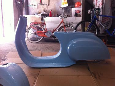

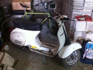

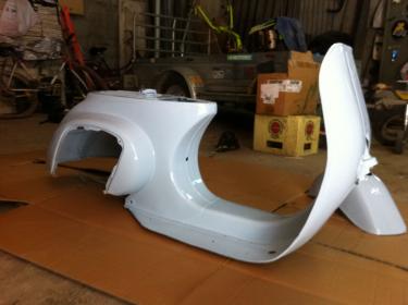

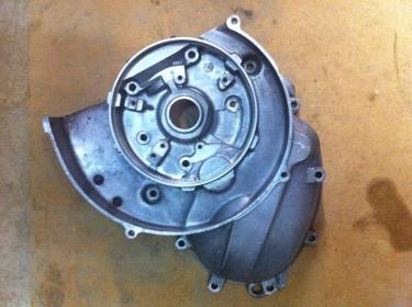

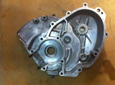

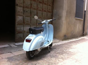

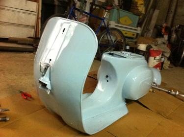

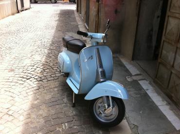

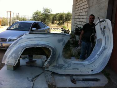

csr24 Posted August 2, 2011 Posted August 2, 2011 salve a tutti, Mi chiamo Cesare, ho 18 anni e questo è il mio primo restauro. Si tratta di una Special del 1970 prima serie acquistata da mio padre una trentina di anni fa da un suo zio che a sua volta l'aveva acquistata da un signore di un paesino vicino Il colore è il classico azzurro chiaro 400 tipico delle vespe precedenti e vi prego, non linciatemi per la scelta del colore non proprio originale.., Originali non sono nemmeno il nasello anteriore, grigio, e il tetto del faro posteriore, ma questi saranno sostituiti a breve da quelli neri che sono stati comunque ordinati al ricambista. Ho sostituito tutte le parti danneggiate/usurate con componenti nuovi e sono abbastanza entusiasta del lavoro. 4-5 anni fa facemmo un gran bel tagliando al motore e così abbiamo deciso di rimontarlo nuovamente sotto dopo aver cambiato l'olio e sciquato con benzina, ma dopo circa una settimana ho grippato per via della biella ormai andata... aveva 30 anni... pensavamo di averla fatta sostituire e invece... BOOM! Tutto il restauro è durato circa un mese e l'unica fase che non abbiamo fatto io e mio padre è stata solo la riverniciatura. Oggi pomeriggio dovrebbe venire il meccanico a casa mia e dovremmo chiudere il blocco come si deve con tutti i componenti nuovi: GT dr 75 albero rms cambio di tutti i cuscinetti, gabbie a rulli, guarnizioni ecc ecc. Spero vi piaccia! 0 Quote

Afry19 Posted August 2, 2011 Posted August 2, 2011 se vai in 2 con il 75 è come andare da solo con il 50 (45 km/h) se non più piano... io monterei il 102... 0 Quote
fabris78 Posted August 2, 2011 Posted August 2, 2011 bella ma musetto copriclacson e tettuccio fanale post. vanno neri. Il colore non è originale. 0 Quote
teohc88 Posted August 2, 2011 Posted August 2, 2011 Bellina! Bravi! Quella sella però sta malissimo sulla special.. però se devi andare in due... Anche se non si potrebbe... 0 Quote
andre50special Posted August 2, 2011 Posted August 2, 2011 la scritta anteriore non sembra la sua o mi sbaglio?la sella è dell'et3 vero? 0 Quote
csr24 Posted August 3, 2011 Author Posted August 3, 2011 Grazie a tutti per i commenti Comunque, Il colore lo so che non era di serie per la special, ma a mio padre non piaceva rossa e il solito bianco non mi andava e ovviamente, da neofita che sono, ho scelto il colore secondo i miei gusti senza nessun sbattimento e devo dire che mi piace molto. Per il motore oggi l'abbiamo appena montato; abbiamo sostiyuito tutto il sostituibile La sella è quella di una et3 e sarà che sono talmente abituato (prima del restauro aveva sempre una biposto ma ormai lacerata e su un'altra special del 77 sempre di mio padre ho la biposto et3) ma a me non sembra che stoni, poi da me l'80% dei vespini 50 hanno quella sella quindi sono nella norma Per la scritta anteriore ho anch'io l'impressione che "vespa" non sia proprio l'originale e appena pissibile cercheró di provvedere ...per ora ho già sostituito le leve con quelle a pallino piccolo... Ehhh solo l'esperienza ti fa capire alcune cose 0 Quote

Vespacromo Posted August 3, 2011 Posted August 3, 2011 Bella anche la mia special non sara di un colore originale... ma si puo sempre rimediare.... comunque bella complimenti!! 0 Quote
csr24 Posted August 3, 2011 Author Posted August 3, 2011 Bella anche la mia special non sara di un colore originale... ma si puo sempre rimediare.... comunque bella complimenti!! Grazie! Comunque io non ho intenzione di venderla, tantomeno mi interessa una quotazione precisa che probabilmente sarebbe stata più alta con il colore originale, quindi vada per i colori a cazzo! 0 Quote
