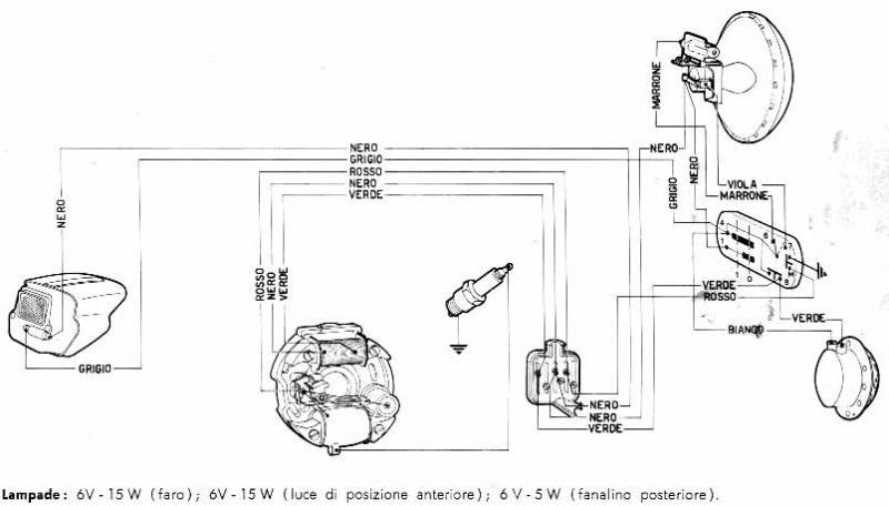

Echospro Posted August 12, 2011 Posted August 12, 2011 Visto che tra poco mi cimenterò nella stessa cosa, mi sono dato un occhiata allo schema che ti allego. Come vedi il filo che porta alimentazione al commutatore è il verde, il nero è la massa ed il rosso è lo spegnimento del motore. Il nero è a massa nella centralina. Il grigio, secondo questo schema, finisce al punto 4 del commutatore che poi è il comune prima del deviatore "posizione" / "Mezzaluce" del faro anteriore. Controlla tutti i collegamenti e vedrai che risolvi. Gg 0 Quote

Echospro Posted August 16, 2011 Posted August 16, 2011 l'impianto elettrico che ho preso, aveva i cablaggi del grigio (luce dietro) e il bianco (se non ricordo male) del clacson collegati assieme. Infatti a giudicare dallo schema è corretto così :mah: Gg 0 Quote

exstreme Posted November 4, 2019 Posted November 4, 2019 (edited) Il 02/03/2019 at 03:34, Zio Frank 88 dice: Ciao, scusami, sono nuovo del forum, io ho lo stesso identico problema che tu hai risolto... Volevo sapere con precisione dove erano i fili insieme e come li hai attaccati per risolvere. Spero in una tua risposta, grazie mille in anticipo ciao se hai uno special e monti un impianto elettrico PER special (arriva un solo filo al fanale posteriore) , non devi apportare alcuna modifica al cablaggio. Il problema nasce dal fatto che l'utente che ha risolto il problema montava un impianto per 50 N L R (come da schema postato) , con fanalino isolato a due fili L 'impianto special è invece così: Come ti hanno detto è fondamentale il contatto a massa del portalampada fanalino Edited November 4, 2019 by exstreme 0 Quote
