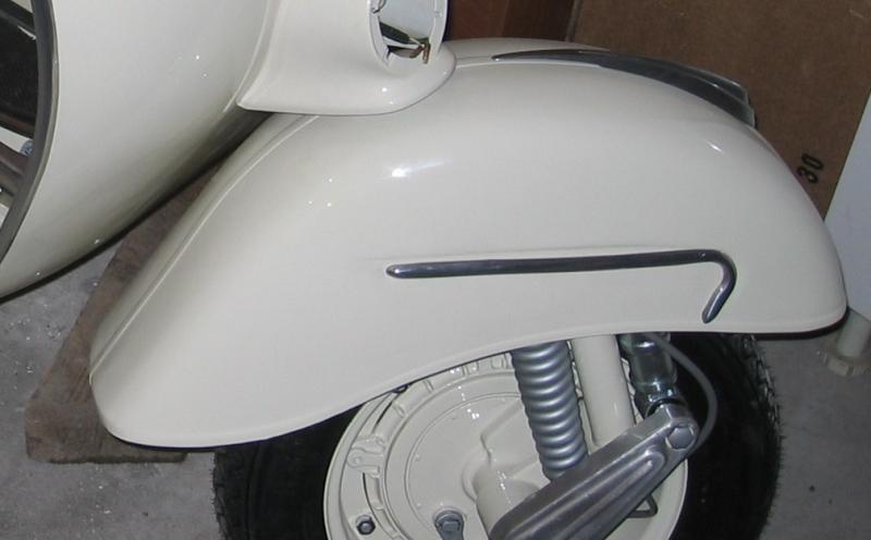

altra cosa, ho letto in giro per il forum, che il parafango della GL è molto particolare nella forma. avete una foto?

Il parafango è unico e diverso da tutti gli altri modelli. Lo riconosci dalla modanatura "al contrario" rispetto, ad esempio, a quello della successiva Sprint.

Eccoti una foto del parafango. Anche per me quel telaio non e' di una GL, le GL avevano il logo rettangolare. anche la successiva sprint aveva il logo rettangolare fino al 67/68.

per assurdo, potrei prendere il parafango di un modello simile e adattargli la bacchetta di alluminio o ci sono altre differenze?
se non erro il parafango GL è unico.....non ho mai controllato a catalogo ma poco tempo fa sentii bulgarelli che diceva di essersi accordato con pascoli e compagnia bella per la sua riproduzione
Il problema non è la bacchetta d'alluminio, è proprio la "scalanatura" che è in bassorilievo (passatemi il termine...) e non a rilievo come nella Sprint e successive (oltretutto quello Sprint è anche più squadrato). Diciamo che è come quello della VNB ma più grande. Al limite potresti adattarci quello del 160 GS, ma credo che in quanto a rarità siamo lì.....
