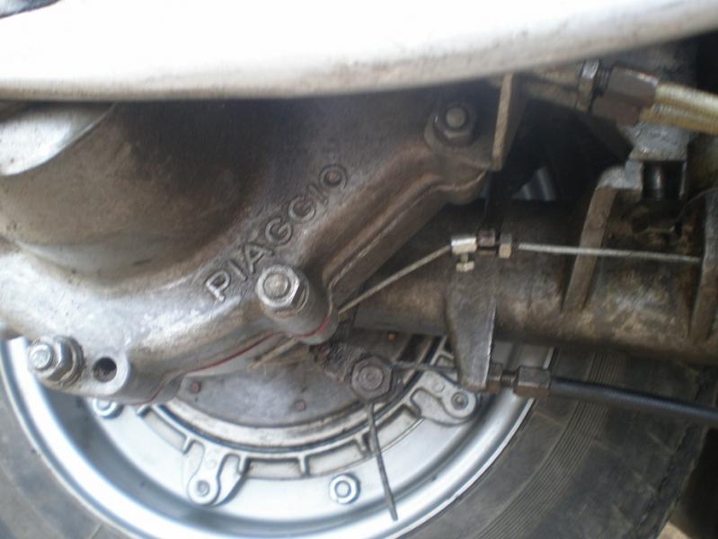

gilgamesh Posted June 9, 2011 Author Posted June 9, 2011 è targata RG in quanto è stata importata dalla Germania. era di quelle costruite lì dalla Augsburg su licenza Piaggio, si presuppone che i telai venivano importati dall'Italia e assemblati in Germania. in una delle foto si vede la targhetta metallica che distingueva le vespe prodotte all'estero o prodotte per l'estero dalla stessa Piaggio. 0 Quote
Vespa979 Posted June 9, 2011 Posted June 9, 2011 Ma che anno di produzione è la vespa? Che un vs3 porti i mozzi di vs5 mi pare proprio improbabile, e che asseriscano che sia perchè è di produzione tedesca mi pare una panzana... e poi anche il parafango non è di vs3 ma proprio di vs5... per me c'è qualcosa sotto. P.S. ho fatto una ricerca veloce e a quanto pare le gs prodotte su licenza in germania nel 59/62 erano denominate GS/3 e quelle type 162 VD2TS comprese tra il num 13301 e 35177 erano suppergiù come le nostrane vs5. Quello che mi ha tratto in inganno è che nell'annuncio scrive v3... e ho pensato a vs3... 0 Quote
areoib Posted June 9, 2011 Posted June 9, 2011 si presuppone che i telai venivano importati dall'Italia e assemblati in Germania. assolutamente no! il telaio e altre parti (impianto elettrico, fanaleria, ecc.) sono di produzione tedesca! anche i carter NON sono marchiati Piaggio ma Vespa. 0 Quote
areoib Posted June 9, 2011 Posted June 9, 2011 le gs prodotte su licenza in germania nel 59/62 erano denominate GS/3 e quelle type 162 VD2TS comprese tra il num 13301 e 35177 erano suppergiù come le nostrane vs5. esatto! 0 Quote
areoib Posted June 9, 2011 Posted June 9, 2011 valutazione si trovano a partire a 1000 da restaurare e restaurate a partire da 3000 (in germania) quindi quella vespa a 5000 è cara... considerando che molti particolari sono della GS italiana e non della GS3 (vedi sella) 0 Quote
gilgamesh Posted June 9, 2011 Author Posted June 9, 2011 assolutamente no!il telaio e altre parti (impianto elettrico, fanaleria, ecc.) sono di produzione tedesca! anche i carter NON sono marchiati Piaggio ma Vespa. i carter in questo caso sono marchiati Piaggio 0 Quote
