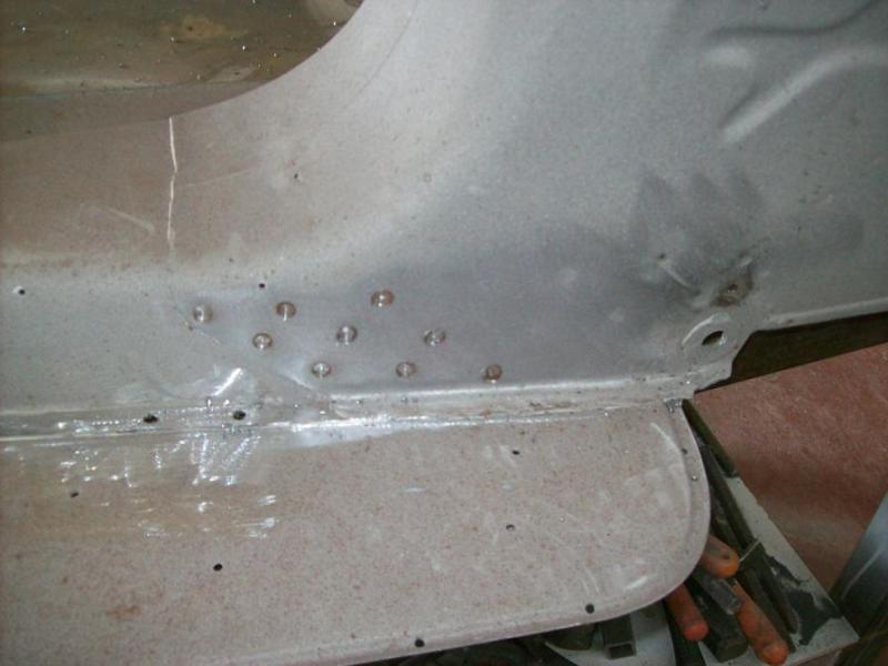

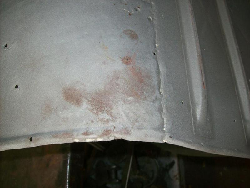

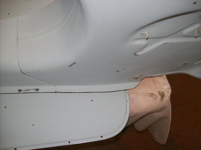

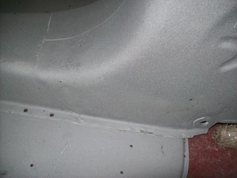

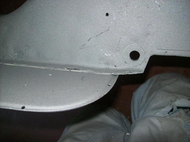

simonegsx Posted May 23, 2011 Posted May 23, 2011 Ebbene si ,stiamo per fare il Ri restauro di una vespa che ha appena subito un restauro. Il nostro beppe2004 aveva fatto restaurare la sua vnb5 ,trovate le foto del resturo appena concluso quà: http://www.vesparesources.com/restauro-largeframe/16237-restauro-vespa-vnb5t-del-1964-a-4.html Non contento però del risultato ha deciso di ricominciare da capo.Così a ottobre scorso ha deciso di mandarmi la vespa per afre un nuovo restauro. Purtroppo però, pagando lo scotto da novizio,prima di mandarmi la vespa ,l'ha fatta sabbiare da qualcuno che ha usato ghiaia e brecciolino al posto della sabbia:testate: Non vi dico le parti in alluminio come rano ridotte!!!!!!!!!!! Comunque dopo la sabbiatura a me la vespa è arrivata così: Avevano cambiato la pedana ,purtroppo sovrapponendola al restante,e hanno fatto una bella pezza sotto al nasetto!:testate: 0 Quote

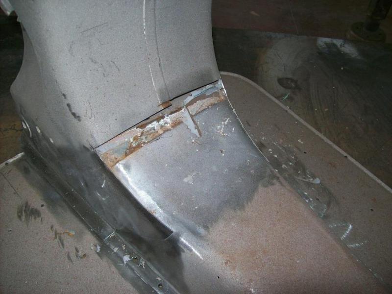

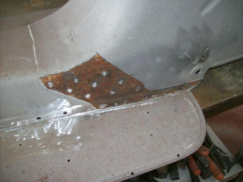

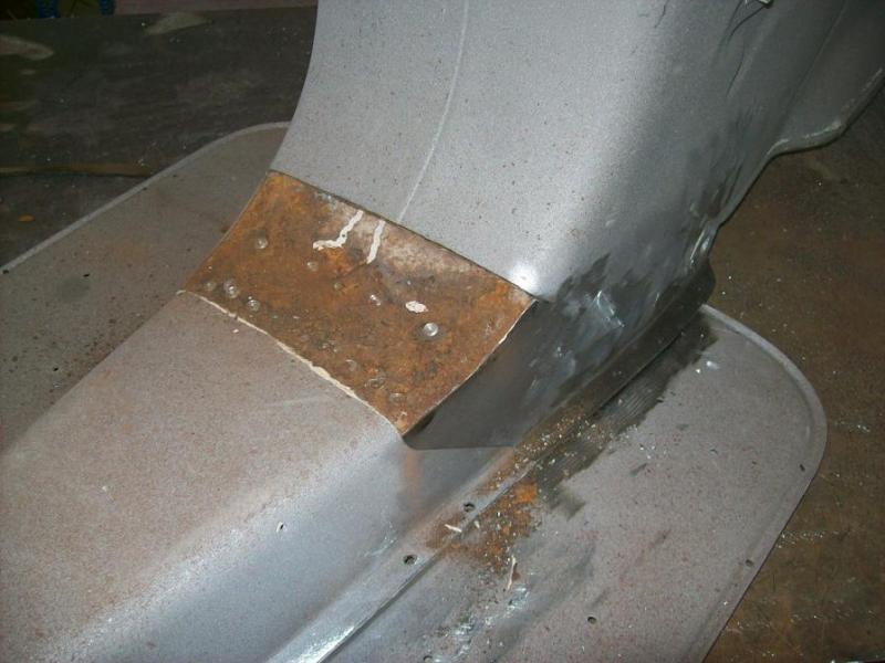

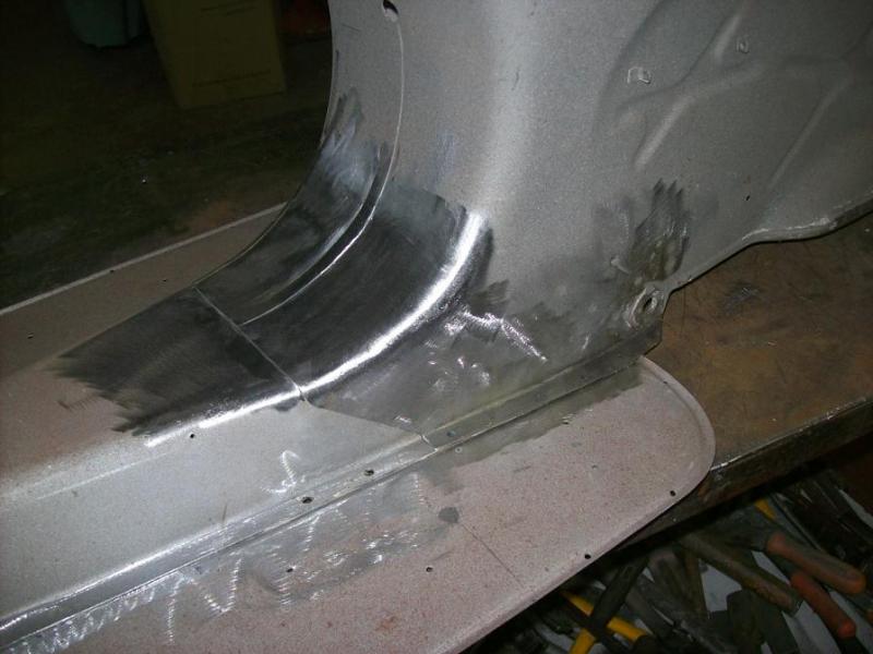

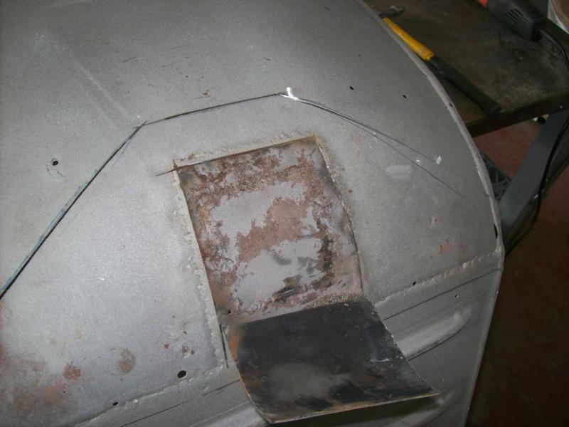

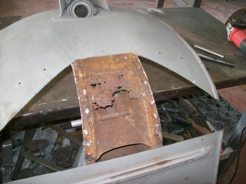

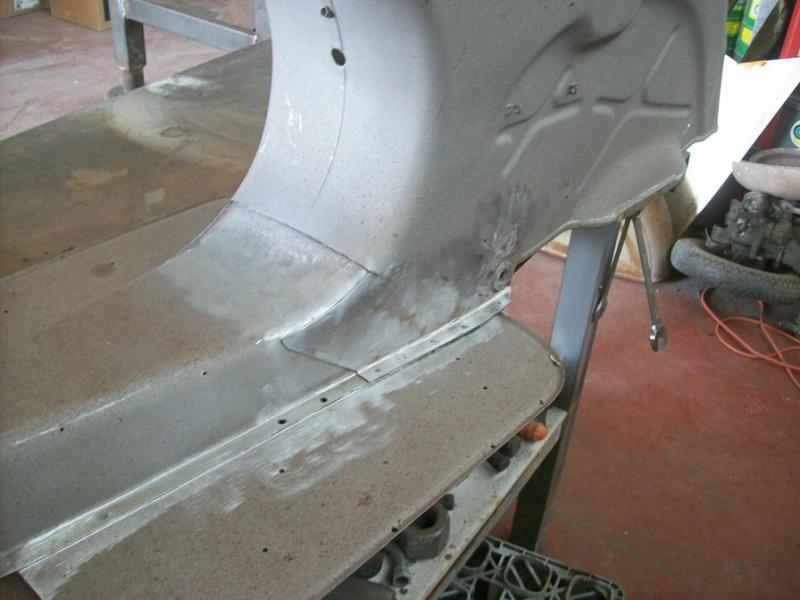

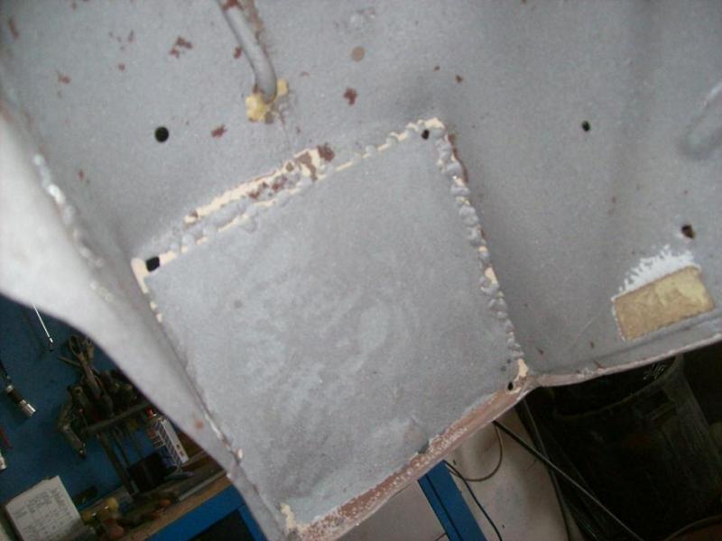

simonegsx Posted May 23, 2011 Author Posted May 23, 2011 La prima cosa che decido di fare è buttare via quell'orrenda pezza sotto il nasetto! Cosa trovo?!!!!!!!!!!!!!! 0 Quote

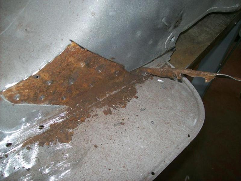

simonegsx Posted May 23, 2011 Author Posted May 23, 2011 Trovo un altra pezza!!!!!!!!!:testate: E sotto all'altra pezza cosa trovo?!!!!!!!!!! 0 Quote

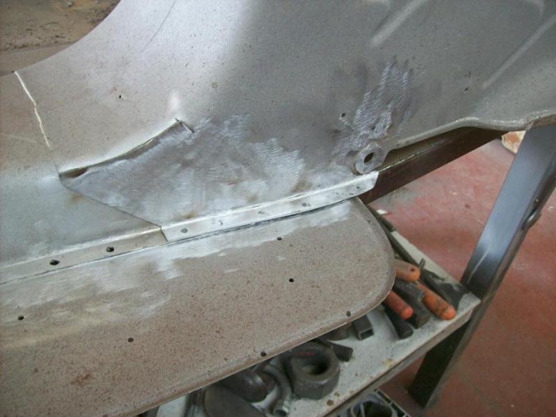

simonegsx Posted May 23, 2011 Author Posted May 23, 2011 Mi sembrava di giocare con una matriosca russa!!!!!!!!!:risata: Comunque ecco quello che c'era sotto due belle pezze di lamiera!! 0 Quote

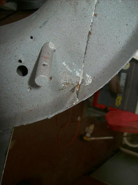

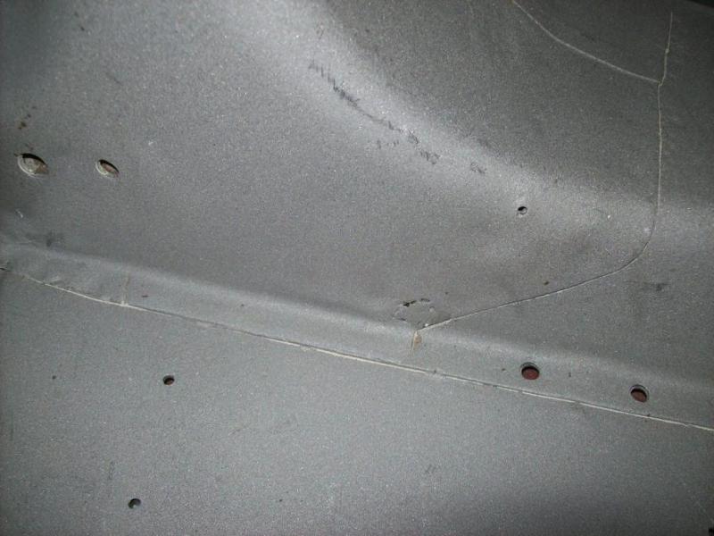

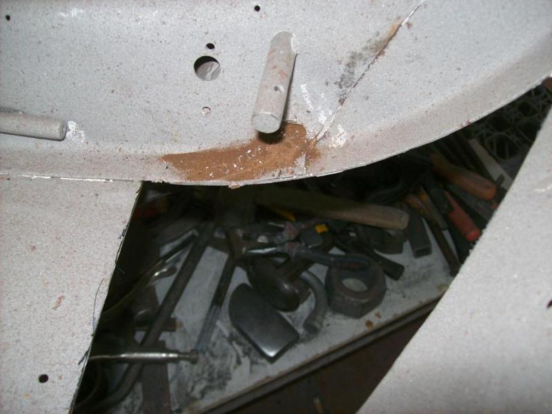

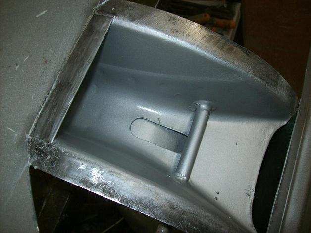

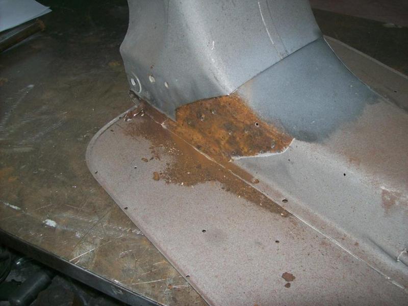

simonegsx Posted May 23, 2011 Author Posted May 23, 2011 Anche la sovrapposizione del tunnel subito dopo il perno del pedale freno si vedeva ad occhio che era gonfia di ruggine ,ed è bastato fare un buchetto con il trapano per rendersi conto di quello che c'era all'interno. Sistemiamo anche quello!!! 0 Quote

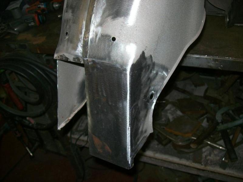

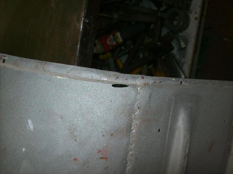

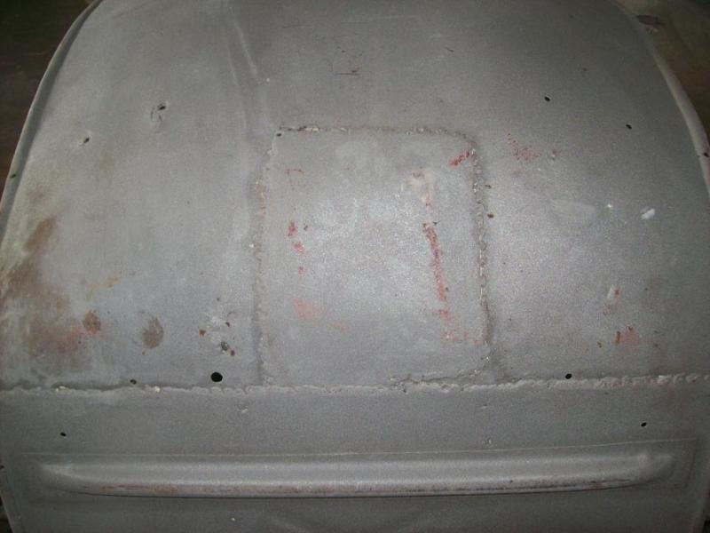

simonegsx Posted May 23, 2011 Author Posted May 23, 2011 Anche la parte posteriore aveva i labbri sotto i fori attacco motore che sembravano mozzicati e nell'accoppiamento centrale oltre a fori che già stanno a indicare cose non buone ,era tutto gonfio . Così apriamo anche tutta la parte posteriore. 0 Quote

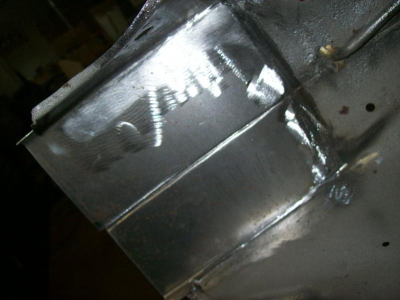

simonegsx Posted May 23, 2011 Author Posted May 23, 2011 ancora e.......... Quà mi sono dovuto fermare perchè nella parte centrale ,nella parte interna dove finisce il taglio è stato riempito nel vero senso della parola di sigillante quindi............................... 0 Quote
simonegsx Posted May 23, 2011 Author Posted May 23, 2011 Ho dovuto alzarmi di più con il taglio per cercare di levare tutta la porcheria possibile.Purtroppo il sigillante non è venuto via nemmeno con la sabbiatura industriale che hanno fatto perchè ci rimbalza sopra. Lo spazio è quello che è e il posto è molto scomodo. Caro beppe ho fatto quel che ho potuto;-) 0 Quote

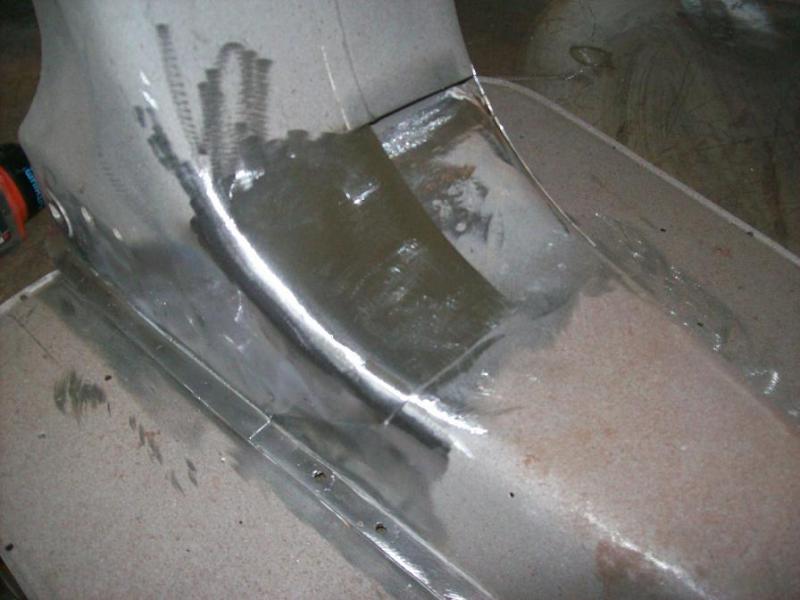

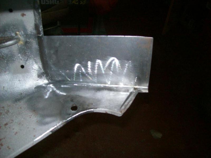

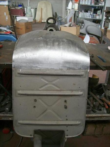

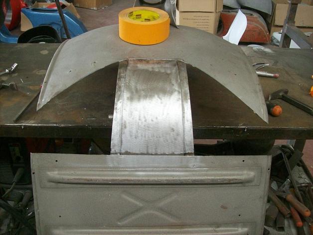

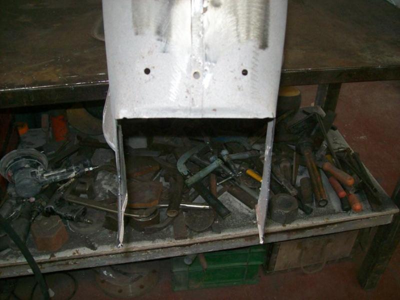

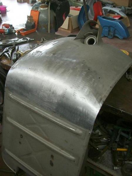

simonegsx Posted May 23, 2011 Author Posted May 23, 2011 Poi è toccato alla parte anteriore subire un ripristino fatto come si deve!! Quindi pulizia interna e ricostruzione parte interna/esterna. 0 Quote

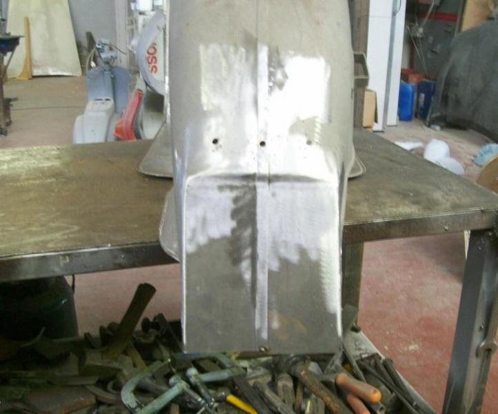

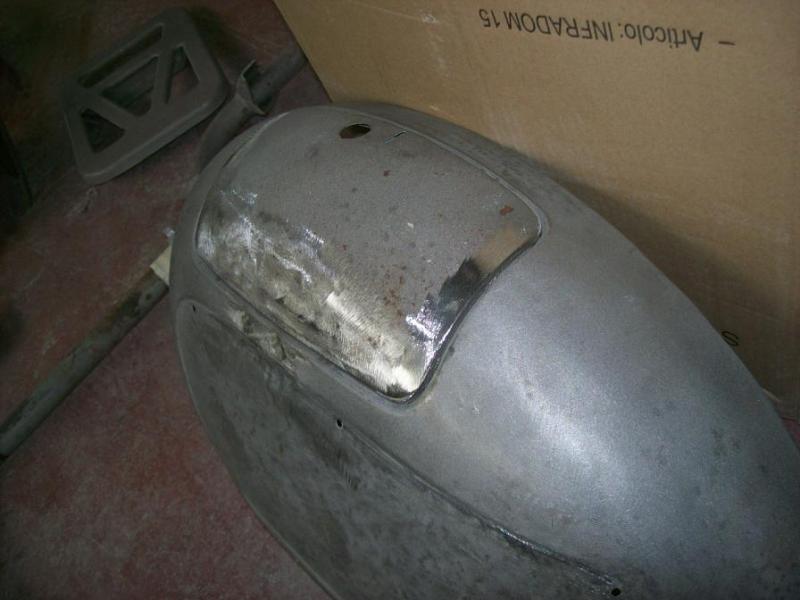

simonegsx Posted May 23, 2011 Author Posted May 23, 2011 Anche la coda purtroppo aveva subito della barbarie. In fondo andando a guardare le foto nel vecchio post ,non era così male,ma ora................................. Mi ricorda Luca e Paolo(quelli che ora fanno le iene) quando facevano.............. butta via tutto butta via tutto!!!!!!!!!!!!!!!!:risata: 0 Quote

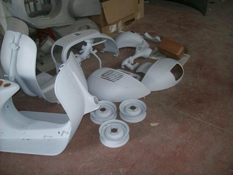

simonegsx Posted May 23, 2011 Author Posted May 23, 2011 Poi abbiamo sistemato pezzi e manubrio. 0 Quote

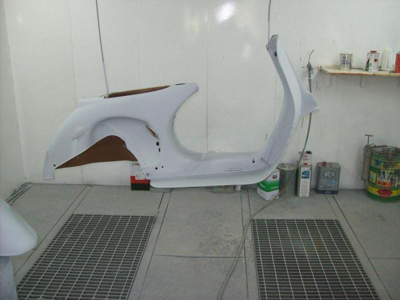

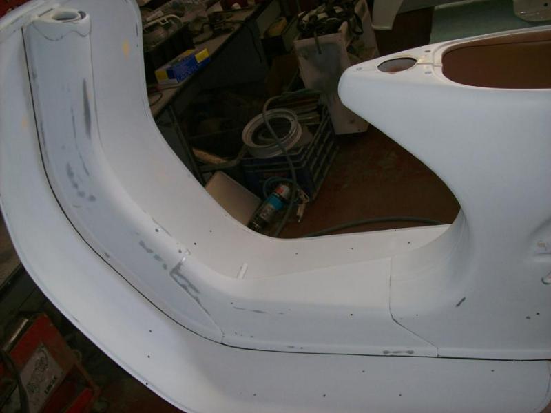

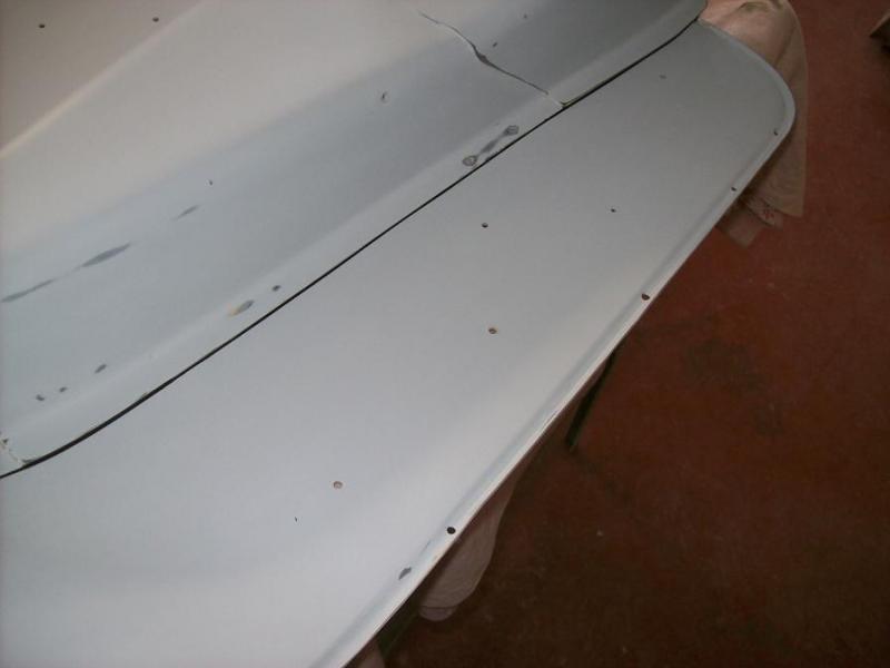

simonegsx Posted May 23, 2011 Author Posted May 23, 2011 POi si prepara tutto,si passa il sigillante sulle giunzioni , si mette nel forno,si passa l'antisilicone e........................ ............................................................. Bè le foto della verniciatura ve le lascio per domani:ciao: 0 Quote
