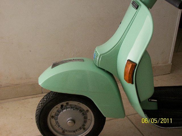

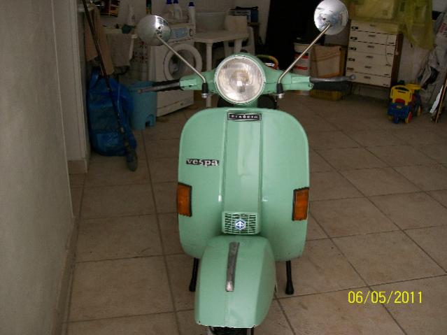

carotaf Posted May 23, 2011 Posted May 23, 2011 Dopo un adolescenza con la mia PK 50 XL (che ho rimesso a nuovo l'anno scorso), oggi ho comprato il mio primo vespone: PX200E dell'83 (che poi è pure il mio anno di nascita). Che ve ne pare? 0 Quote
ilsimo Posted May 23, 2011 Posted May 23, 2011 A vederlo cosi' sembra piu' un verde tipo latte e menta, cmq gran bella vespa 0 Quote
carotaf Posted May 23, 2011 Author Posted May 23, 2011 :oops:Ehm...nemmeno io sono molto convinto del colore... Credo che lo cambierò quando sarà finita l'estate. 0 Quote
psxmoto Posted May 23, 2011 Posted May 23, 2011 bello ma ci sono troppe parti non originali. scusa se lo chiedo quanto ti è costato? 0 Quote
carotaf Posted May 23, 2011 Author Posted May 23, 2011 Mi è costato 1600euri, lo so non è pochissimo, ma credo che li valga:roll:........ Però i documenti sono in regola, il motore va benone, ma la carrozzeria è da rivedere (le foto sono fin troppo "buone"). Quali sono le parti non originali che hai individuato? 0 Quote
psxmoto Posted May 23, 2011 Posted May 23, 2011 Mi è costato 1600euri, lo so non è pochissimo, ma credo che li valga:roll:........Però i documenti sono in regola, il motore va benone, ma la carrozzeria è da rivedere (le foto sono fin troppo "buone"). Quali sono le parti non originali che hai individuato? la cresta sul parafango anteriore il colore la ghiera del contakm i pulsanti delle frecce e delle luci a meno che non è un' arcobaleno forse anche la serratura dell' accensione Cmq il prezzo non è male l'anno scorso ho pagato la mia 1600 una vespa px125e dell'82 cmq sono stronzate l'importante che marcia bene. :ok::ok: 0 Quote
verel Posted May 23, 2011 Posted May 23, 2011 Quali sono le parti non originali che hai individuato? Sono le manopole, la sella (serie arcobaleno), fregio parafango e manca il bordoscudo. Sono delle stupidaggini, che puoi anche sorvolare l'importante è che ti piaccia e ci giri. Goditela.... 0 Quote
carotaf Posted May 23, 2011 Author Posted May 23, 2011 OK per il bordoscudo,la sella ed il fregio del parafango e le manopole. Ma possibile che anche il contakilometri, la serrature ed i pulsanti delle luci non siano quelli?? p.s. sono quasi certo che anche il cavalletto non sia il suo. Cmq mi piace molto e per me la cosa più importante era che stesse bene di motore e per quello mi sembra tutto ok, poi la carrozzeria la rifarò meglio quest'inverno. Comunque segnalazioni e consigli sono be accetti!!! 0 Quote
Vespa979 Posted May 23, 2011 Posted May 23, 2011 OK per il bordoscudo,la sella ed il fregio del parafango e le manopole.Ma possibile che anche il contakilometri, la serrature ed i pulsanti delle luci non siano quelli?? p.s. sono quasi certo che anche il cavalletto non sia il suo. Complimenti, bel vespone Il cavalletto ci vuole zincato e non nero, da mettere bordoscudo, cresta e manopole corrette quando lo restaurerai,il contakm è ok, devi solo riverniciare la ghiera di nero se non è troppo ammaccata, serrature: quella del bauletto è una zadi di concorrenza, le altre sono ok, le pulsantiere visto che la vespa è dell'83 vanno bene, ce le ho anchio sul mio che è sempre un 83;-) 0 Quote

Vespa979 Posted May 23, 2011 Posted May 23, 2011 Il mio p200e ha gli stessi pulsanti. Però è del 1981..... Difficile che siano originali, la tua che è ganci esterni se non erro, porta ancora quelle di primo tipo, l'introduzione di queste nelle foto, coincide pressappoco con il passaggio ai ganci interni delle scocche nel 1982. 0 Quote
vespiaggio Posted May 23, 2011 Posted May 23, 2011 per 1600 euro un 200 non lo trovi......e poi non stiamo a vedere li le sciocchezze, si vede a un km che è stato riverniciato alla bruta.....insomma non ha niente da invidiare al 90% dei px in circolazione quanto a perfezione suvvia 0 Quote
Vespa979 Posted May 23, 2011 Posted May 23, 2011 ...... ma la carrozzeria è da rivedere (le foto sono fin troppo "buone")..... si vede a un km che è stato riverniciato alla bruta..... ce lo ha già fatto notare che la carrozzeria è stata "rifatta" alla buona, ma per usarlo quest'estate va più che bene. 0 Quote

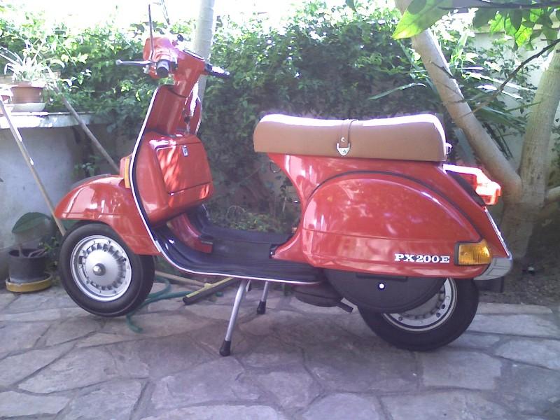

carotaf Posted May 24, 2011 Author Posted May 24, 2011 bel colore:lol:...qual è il codice di questo rosso? 0 Quote
duecentorally Posted May 25, 2011 Posted May 25, 2011 A memoria, confermata dalle foto che l'attuale proprietario ci ha inviato di recente..Anche un mio amico con il PX125E, sempre anno 1982, li ha identici. Esatto, anche la mia, del 1983, monta lo stesso devialuci... (il colore è il Rosso Cina) 0 Quote
