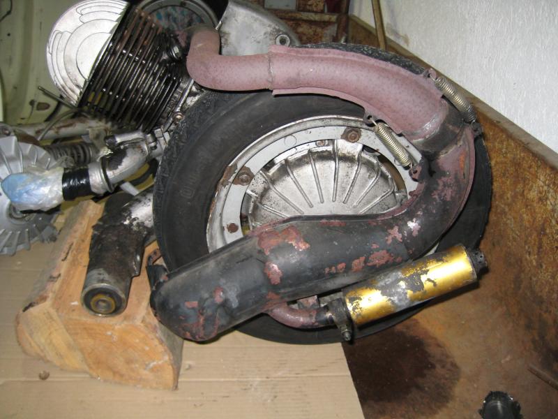

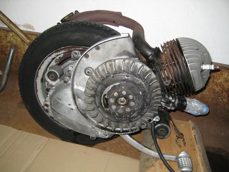

Devo chiedervi delle cose ma prima di tutto ve la presento.. ecco una foto del telaio e blocco motore.. da quello che mi ha detto mio papà monta un 130 polini D.A, albero originale lavorato e alleggerito,travasi lavorati,rapporti originali,frizione 7 dischi rinforzata, marmitta proma (modello particolare che non ho mai visto e se fosse recuperabile mi piacerebbe molto provare a rimontarla)
foto :-)

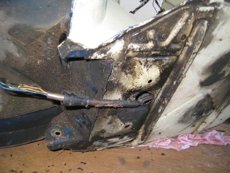

  • Author
Voi che sapete tutto dei restauri.. come tolgo questa sporcizia sotto al telaio?(foto):azz:

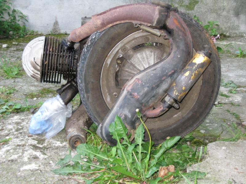

ciao... e buon restauro... metti foto della marmitta che mi hai fatto incuriosire... enche se credo di aver capito di quale parli, per caso è quella con il terminale in plastica??
  • Author
Il terminale è color oro..ti faccio vedere.. qui si vede poco.. magari nelle prossime ore faccio una foto migliore..
Dovrebbe essere una classica proma anni 80. Quei silenziatori dorati venivano usati anche su marmitte per piaggio Bravo, Si, Ciao....
La sporcizia la togli con uno sgrassatore... Oppure la lavi con l'idropulitrice...

ciao... tu prima più sopra avevi detto che era un doppia alimentazione, invece no... ha solo l'aspirazione ai carter... se non sbaglio
mmm allora mio papà si è sbagliato..
  • Author
metti una foto del collettore dove va attaccato
dove va attaccato dove? la parte che va nel blocco o la parte che va nel carburatore?
nel blocco
comunque lo puoi vedere anke tu... il collettore che sta attaccato solo ai carter o anche al cilindro??
Non devi fotografare l'attacco del collettore nel carter, altrimenti vedi appunto solo quello, ma devi fotografare il collettore per intero.
Se va solo al carter è mono aspirazione, se va sia al GT che al carter è doppia aspirazione (o doppia alimentazione che dir si voglia).
