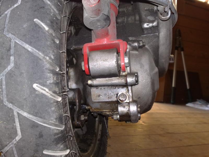

Mr.Fusion Posted May 9, 2011 Author Posted May 9, 2011 Questa è la mia special v5b3t del 78, quando l'ho presa il ragazzo mi disse che il blocco era di un primavera (tra l'altro lavorato, e si sente) e mi doveva dare anche il blocco originale, ma il suo meccanico l'aveva dato via (..bestemmie!). Pensavo che il blocco avesse la sigla corretta, ma ... c'è stampigliato v5a4m (leggermente storto, e non profondo come le altre) Ora avrei trovato una primavera demolita quasi completa, manca sella, fanale e blocco... ma intanto devo sapere cos'è quello che ho. 0 Quote
Uno Posted May 9, 2011 Posted May 9, 2011 allora i tuoi carter sono del 50.. ma possono averci benissimo montato un kit 125. riconosci facilmente i ude: la cuffia 50 è piccola mentre quella 125 è più grande. se guardi in rete le foto del motore primavera e di uno 50 capisci al volo 0 Quote
Mr.Fusion Posted May 9, 2011 Author Posted May 9, 2011 appunto, la cuffia è per 125 / 90, e non c'è spazio per infilare mani quà o là.. foto.. 0 Quote
Mr.Fusion Posted May 9, 2011 Author Posted May 9, 2011 lo so, la pedivella non c'entra niente (pk forse) 0 Quote
Begghins Posted May 9, 2011 Posted May 9, 2011 Come ti ha scritto Uno, la tua è una vespa special in tutto, anche il blocco motore è di una special, è solamente stato modificato con gruppo termico 125...probabilmente sono modificati anche tutti i rapporti e carburatore. cmq la sigla dei carter è della special del 78 0 Quote
Mr.Fusion Posted May 9, 2011 Author Posted May 9, 2011 Si certo, i rapporti sono della primavera e monta un 24, quindi secondo te i carter sono 50 e quindi v5a4m corretti? Non ho trovato da nessuna parte un'indicazione sui numeri seriali del blocco motore di primavera o special 3a serie. 0 Quote
