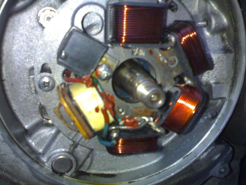

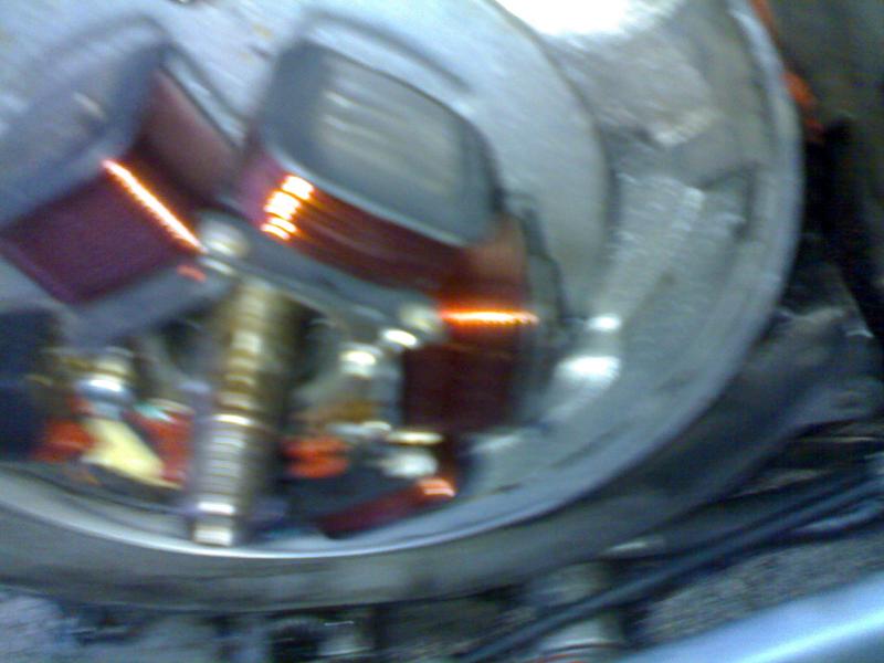

Cianca Posted May 3, 2011 Author Posted May 3, 2011 ieri ho tolto il volano e ho notato alcune cose sullo statore, precisamente lo statore si è rigato perchè non so come il volano ha strusciato sui pezzi di plastica e un listello in "ferro" si era piegato in fuori ora non si vede perche ho provato con un cacciavite ad avvicinarlo com'era prima. il volano si è rigato ma lo era gia perche nel rimontare lo statore la prima volta ho sbagliato e la vite che tiene lo statore toccava sul volano......ah la chiavetta è sensibilmente consumata da un lato ieri ho provato toglierla ma avevo fretta e non ci sono riuscito...oggi riprovero intanto vi metto le foto per capire la situazione che mi sono trovqato davanti gli occhi. spero che il problema dipenda solo dalla chiavetta, perche se è lo statore mi costa un 100 euro credo:azz: aspetto consigli sul da farsi o altri possibili soluzioni Grazie ancora a tutti 0 Quote
MimminoAlbe Posted May 3, 2011 Posted May 3, 2011 la connessione aveva sbroccato.... dicevo, lo statore non credo sia da cambiare,ma comunque dalle foto che hai fatto non si capisce granchè... il volano è segnato ma non dovrebbe comprometterne il corretto funzionamento. penso che sia più utile fotografare la vecchia chiavetta a mezzaluna per capirne le condizioni, la sede della chiavetta sul perno dell'albero e la parte interna del cono del volano (in particolare la fessura nella quale si collocherà la chiavetta)... 0 Quote

spizzox Posted May 3, 2011 Posted May 3, 2011 il tuo è elettronico non è a puntine, devi trovare quello col pick-up nero...quello che hai segnato col cerchio....non è che era svitato e si messo di traverso...se lo avviti dovrebbe rifunzionare 0 Quote
Cianca Posted May 3, 2011 Author Posted May 3, 2011 il cerchio sta ad evidenziare quei due segni che ha fatto il volano contro la plastica....il quadrato con la freccia invece a far presente la zona dove ho trovato e rimesso apposto con il cacciavite...c'èerano un tassello piegato dal volano 0 Quote
