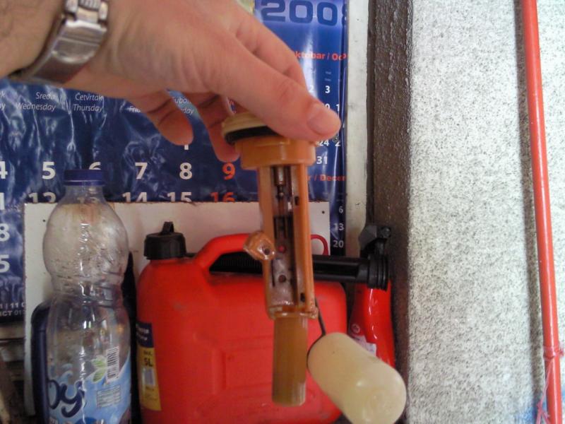

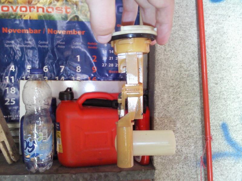

Allora come puoi vedere questo galleggiante che c'è sulla mia Vespa è diverso ... io ho cercato a ravvicinare il sensore ai dentini ( anche se li toccava anche prima) ma niente ... tutto rimontato e niente ...
ecco le foto:
Caro Scighera, purtroppo non ho mai avuto a che fare con questo tipo di galleggiante, ma il principio di funzionamento credo sia lo stesso.
Insomma non è altro che un potenziometro che varia la resistenza, per capire se è lui il "colpevole" oppure un filo staccato o un cattivo contatto, potresti provare a misurare con un tester la resistenza.
Cerchi i cavi che vanno alla testina di lettura e al potenziometro e muovendo il galleggiante la resistenza dovrebbe cambiare, di quanto non lo so, ma di sicuro deve cambiare.
Altri punti critici potrebbero essere, un cattivo contatto sul connettore che c'è sul contachilometri, oppure i faston (connettori) che ci sono sull'indicatore stesso.
Poi sono parecchie le cose da vedere e bisognerebbe essere li... peccato che abiti così lontano, questo tipo di guasti mi piacciono un sacco e sono capace di stare su tutta la notte, ma alla fine lo trovo il colpevole...
Fammi sapere
ciao
Ma hai provato semplicemente a fare il pieno?
Se il livello della benzina nel serbatoio è basso, si accende la spia e l'indicatore resta basso e non segna nulla.
:testate: :testate: :testate:
Sicuramente corretto anche quello che dice Tommy, spesso le cose più ovvie vengono date per scontate, sai quante volte...
Per toglierti lo sfizio, basta che accendi il quadro, nella mia l'indicatore benzina è sotto batteria, e muovi il galleggiante (avendo cura di mettere a massa con la carrozzeria il corpo dell'oggetto) se la lancetta si muove è colpa del pieno.
Sono proprio curioso di sapere quale è il problema, come ti ho detto peccato la lontananza sennò mi offrivo volontario!
Ciao

Se dici di avere nel serbatoio 6 litri di benzina e l'indicatore resta fermo, effettivamente il problema resta nel galleggiante o nel suo circuito.
