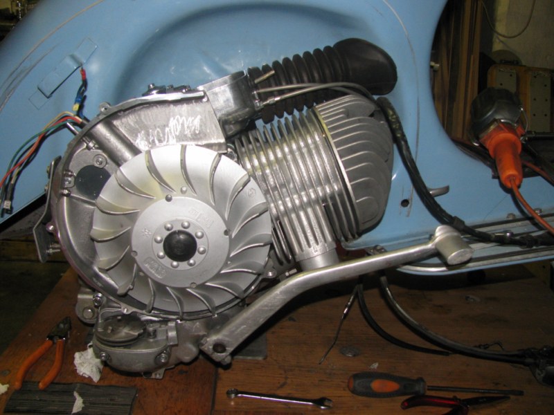

albymatto Posted March 6, 2011 Author Posted March 6, 2011 Motore....beh per quello ho deciso di renderlo un tantino più grintoso...però conta molto per me l'affidabilità quindi ho optato per il PINASCONE!!! raccordato in seguito qui visto che come si nota in foto un pò andava raccordato...foto non ne ho ma ve le mostro poi... Carter NUOVI!!! 0 Quote

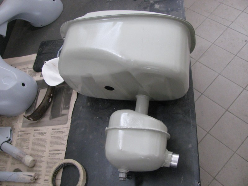

Super Moderatori senatore Posted March 6, 2011 Super Moderatori Posted March 6, 2011 Bravissimo, i miei complimenti! Ma, dimmi una cosa: il serbatoio olio del mix è in metallo? Nella mia è in plastica, identico a quello dei PX! 0 Quote
albymatto Posted March 6, 2011 Author Posted March 6, 2011 Si in metallo........ma la tua anche é una prima serie???accensione FEMSA??? 0 Quote
Calabrone Posted March 6, 2011 Posted March 6, 2011 Si in metallo........ma la tua anche é una prima serie???accensione FEMSA???[/QUOT Anche alla mia RAlla 180,in restauro,montero' volutamente il mix con serbatoio olio in metallo :risata1: 0 Quote
albymatto Posted March 6, 2011 Author Posted March 6, 2011 CALABRONE ciao...mi sai dire il passo filettatura del rubinetto del serbatoio OLIO???a me quello PX non va... Toglimi una curiosità monterai quindi motore VSE1M con mix sulla 180...oppure hai un VSD1M a miscelatore???io ne ho visti di VSD con mix...ma in Italia MAIIIIIIIIIIIIIIIIIIIIIIIIIIIIIII!!! 0 Quote
Calabrone Posted March 6, 2011 Posted March 6, 2011 CALABRONE ciao...mi sai dire il passo filettatura del rubinetto del serbatoio OLIO???a me quello PX non va.. Mi spiace guaglio',non lo so pero' m'informero' e ti faro' sapere :mavieni: Toglimi una curiosità monterai quindi motore VSE1M con mix sulla 180...oppure hai un VSD1M a miscelatore???io ne ho visti di VSD con mix...ma in Italia MAIIIIIIIIIIIIIIIIIIIIIIIIIIIIIII!!! Mi spiace deluderti,ma anche se l'avessi avuto il suo motore,non l'avrei mai montato.Montero' questo Corsalunga che sto rodando su Baganedda 0 Quote
albymatto Posted March 6, 2011 Author Posted March 6, 2011 Grazie Calabrone...devo vedere cosa adattare...mi fai davvero una grossa gentilezza....... 0 Quote

Calabrone Posted March 8, 2011 Posted March 8, 2011 CALABRONE ciao...mi sai dire il passo filettatura del rubinetto del serbatoio OLIO???a me quello PX non va...Toglimi una curiosità monterai quindi motore VSE1M con mix sulla 180...oppure hai un VSD1M a miscelatore???io ne ho visti di VSD con mix...ma in Italia MAIIIIIIIIIIIIIIIIIIIIIIIIIIIIIII!!! Il passo e' 1.5 di entrambi i dadi e sono intercambiabili.Fatta prova oggi con serbatoio PX e GS 160 che e' uguale al nostro. 0 Quote
albymatto Posted March 8, 2011 Author Posted March 8, 2011 aspè che c'entra quello GS160??? a me serve sapere il passo del rubinetto OLIO MISCELATORE...non di quello benzina...quindi rubinetto OLIO che sta sotto la vaschetta di plastica PX e sotto la vaschetta di ferro RALLY200... 0 Quote
Calabrone Posted March 8, 2011 Posted March 8, 2011 aspè che c'entra quello GS160??? a me serve sapere il passo del rubinetto OLIO MISCELATORE...non di quello benzina...quindi rubinetto OLIO che sta sotto la vaschetta di plastica PX e sotto la vaschetta di ferro RALLY200... Aspe',mi aveva fuorviato la parola rubinetto e solo rileggendo ho visto che volevi quello dell'olio,ma ti ricordo che il serbatoio olio NON ha rubinetto,bensi il "Raccordo con filtro".Io ho letto male,ma anche tu hai sbagliato nella richiesta,comunque aspetta domani che ti daro' anche quel passo.Il rubinetto del serbatoio GS e' uguale a quello del rally. 0 Quote
