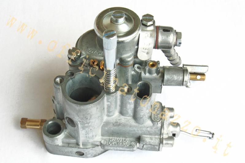

fabris78 Posted February 20, 2011 Posted February 20, 2011 quindi chiedo a voi che carburatore monta il rally 180? il carburo giusto è un dellorto SI 20/20 D.lo trovi quì:Ricambi Vespa d'epoca Accessori Elaborazioni PX 125 150 200 PE ET3 50 N R L special - Pagina Principale - Carburatore, collettori e suoi ricambi - CARBURATORE DELL'ORTO SI 20/20 D SENZA MISCELATORE VESPA PX125/150 Riguardo al tubo comando cambio lo trovi quì:Ricambi Vespa d'epoca Accessori Elaborazioni PX 125 150 200 PE ET3 50 N R L special - Pagina Principale - Gruppo manubrio - TUBO COMANDO CAMBIO VESPA GL - GT - GTR - GS 160 - SPRINT - TS - RALLY Quando ce la fai vedere questa rally? 0 Quote
volumexit Posted February 20, 2011 Posted February 20, 2011 il carburo giusto è un dellorto SI 20/20 D.lo trovi quì:Ricambi Vespa d'epoca Accessori Elaborazioni PX 125 150 200 PE ET3 50 N R L special - Pagina Principale - Carburatore, collettori e suoi ricambi - CARBURATORE DELL'ORTO SI 20/20 D SENZA MISCELATORE VESPA PX125/150 Riguardo al tubo comando cambio lo trovi quì:Ricambi Vespa d'epoca Accessori Elaborazioni PX 125 150 200 PE ET3 50 N R L special - Pagina Principale - Gruppo manubrio - TUBO COMANDO CAMBIO VESPA GL - GT - GTR - GS 160 - SPRINT - TS - RALLY Quando ce la fai vedere questa rally? Tieni presente che i carburatori nuovi che trovi in giro, se non sono fondi di magazzino, non sono dellorto bensi degli spaco costruiti in india su licenza dellorto se riesci a conservare il suo originale e' meglio. Tra l'altro quello della Rally 180 cosi come quelli delle varie GTr sprint e TS, non sono uguali a quelli PX e Spaco in quanto hanno il freno aria del getto del minimo piantato nel corpo del carburatore a fianco al venturi e hanno il getto del minimo senza freno aria. CIao, Vol. 0 Quote
fabris78 Posted February 20, 2011 Posted February 20, 2011 Tieni presente che i carburatori nuovi che trovi in giro, se non sono fondi di magazzino, non sono dellorto bensi degli spaco costruiti in india su licenza dellorto se riesci a conservare il suo originale e' meglio.Tra l'altro quello della Rally 180 cosi come quelli delle varie GTr sprint e TS, non sono uguali a quelli PX e Spaco in quanto hanno il freno aria del getto del minimo piantato nel corpo del carburatore a fianco al venturi e hanno il getto del minimo senza freno aria. quello nella foto che ho postato è proprio uno Spaco. Per cui mi sa che non và bene. 0 Quote
