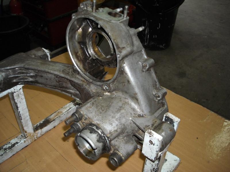

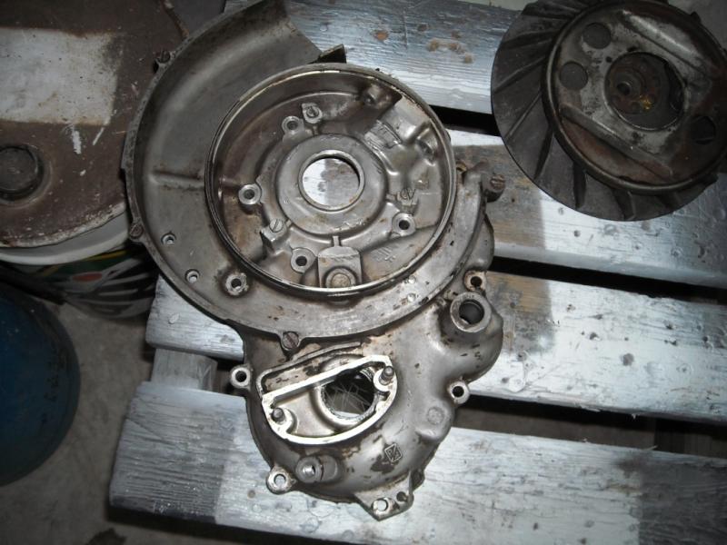

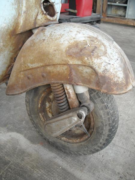

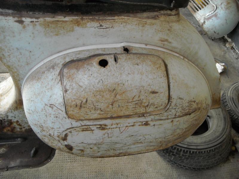

Ciao a tutti,
eccomi dinuovo qui.. questa volta alle prese con una signora dal corpo obsoleto ma con un cuore da vera signorina.. solamente 10.000 km circa:Ave_2:
Avrò bisogno di dct house per un make up... speriamo bene!
Prezzo di acquisto 600 euro!
Senza targa ne documenti.. solamente il foglio complementare!!

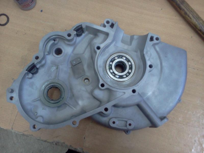

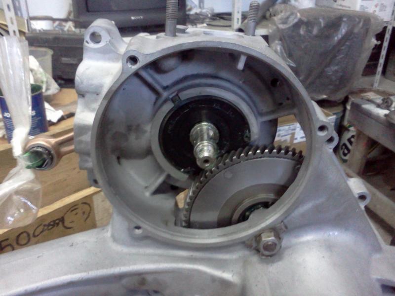

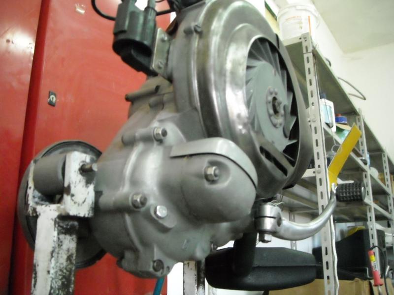

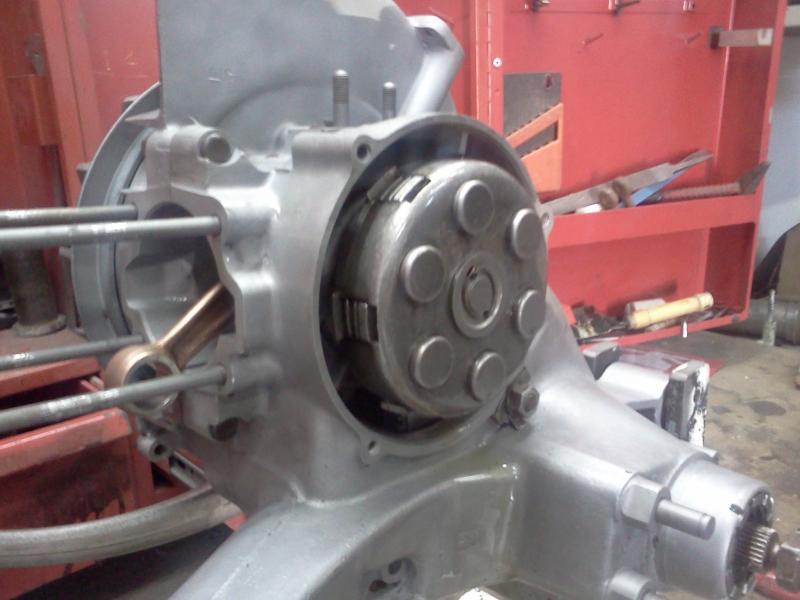

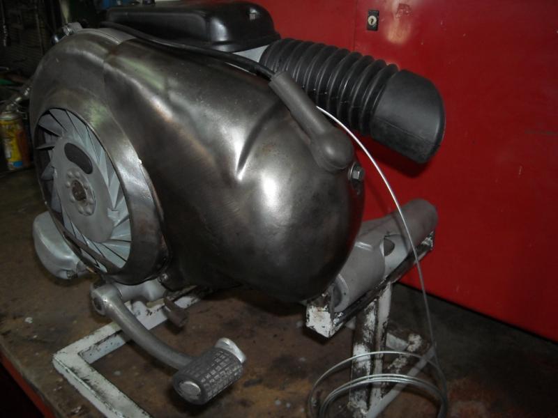

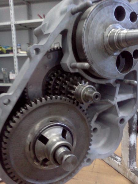

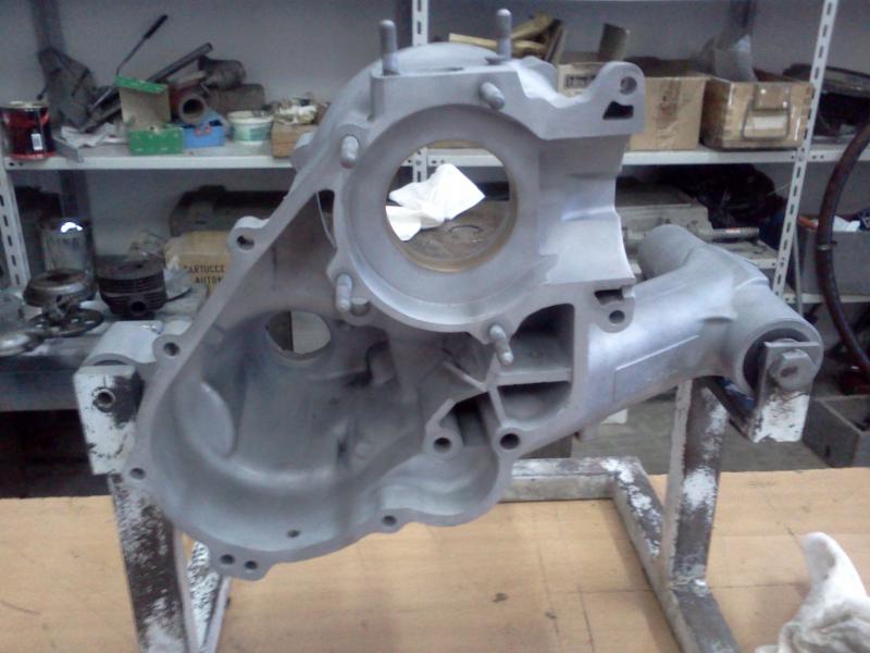

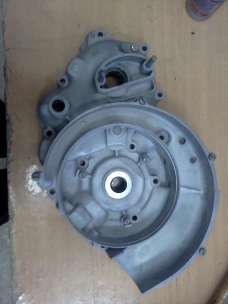

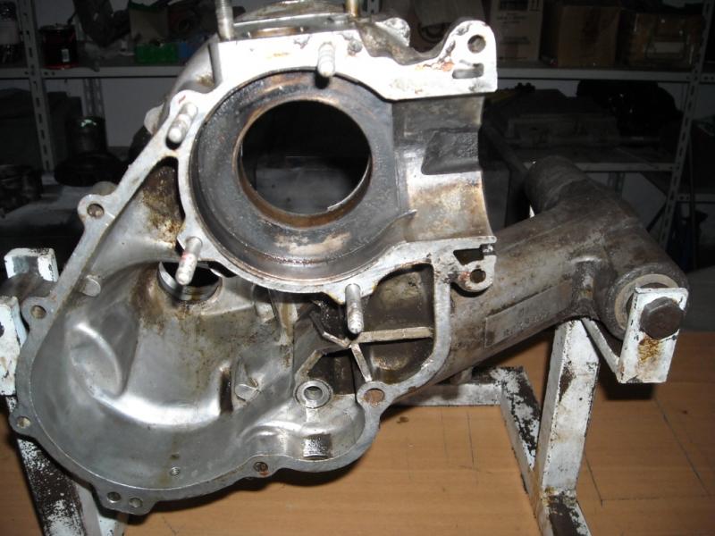

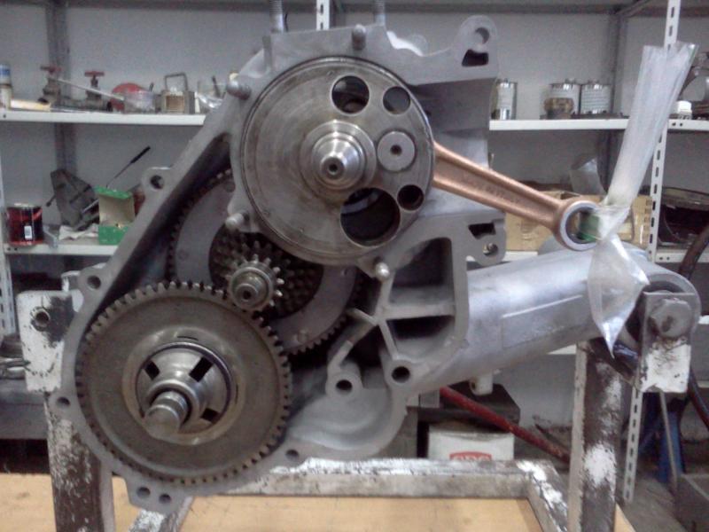

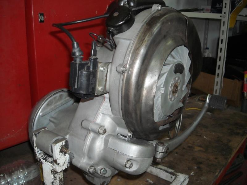

Ecco il motorello revisionato in tutte le sue parti..
Sostituiti - Cuscinetti banco, albero primario e mozzo;
Paraoli e tutte le guarnizioni compresi tappi del carburatore;
Parastrappi, biella, fasce e marmitta ed effettuata micropallinatura carter.
Dischi frizione con rispettive molle, piattellino e spingipiattellino:-) condensatore e puntine..crociera.. ed ecco il risultato...:risata1:
Ottimo lavoro, però il coprivolano va zincato, e la cuffia del GT va fosfatata. Tu che trattamento hai fatto ?
non và zincato. Và color alluminio 0983.
VNB6 del 64?????? se è uscita nel 65........:roll::mah:
Si esatto è alluminio, il problema è che molti lo fanno in bi componente ed il risultato è na schifezza. Perchè in origine era Nitro.
Per esperienza, una zincatura fatta bene equivale esattamente al colore alluminio originale, e rimane opaca.
