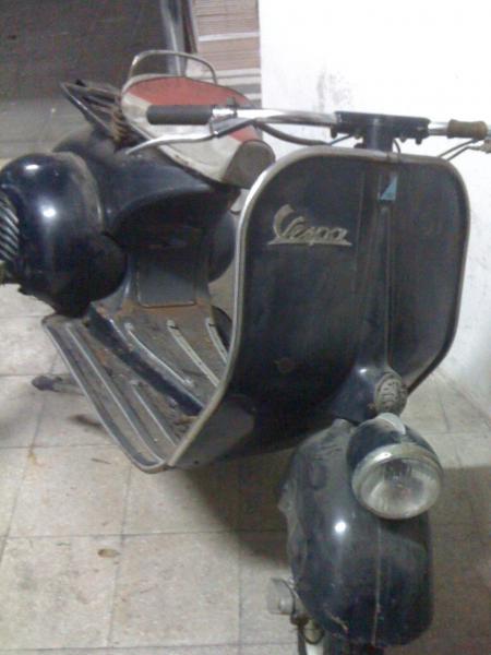

finalmente ho potuto realizzare un mio piccolo sogno, dopo non pochi sacrifici economici, ho potuto acquistare una faro basso del 1954 .
Sono un nuovo iscritto e non nascondo che prima di accingermi ad acquistare la vespa, mi sono documentato tantissimo sui tantissimi forum che ho trovato su questo sito, ci sono dei restauri spettacolari di un certo simonegs, veramente impressionante per quello che riesce a fare .
Non è la mia prima vespa, prima di questa ho avuto una Sprint del 1966 (venduta) ed ora posseggo una Vnb del 1960....... ma il mio sogno era lei.... una faro basso da restaurare, ecco alcune foto

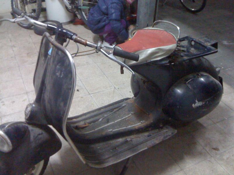

è stata verniciata a pennello......... il pianale è stato verniciato penso con della specie di antirompo.. forse per preservarlo un pò, ma comunque c'è qualche buchetto e sicuramente dopo averla svernicita, sarà molto piu evidente.
Il vecchio propietario, ha detto che non andava in moto da molti anni, ho dato qualche colpo sulla messa in moto è ho notato una buona compressione, ho controllato se ci fosse olio nel motore, ho messo un pò di miscela , tirato ciò che resta del filo dell'aria........ ed è partita........ oggi la smonto tutta

... non posso scorazzare, ha solo l'accelleratore che funziona, le marce non vanno.... ha i lacci e guaina distrutte, idem per i freni....... inesistenti per non parlare dei copertoni

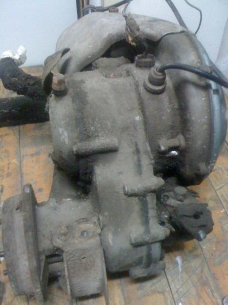

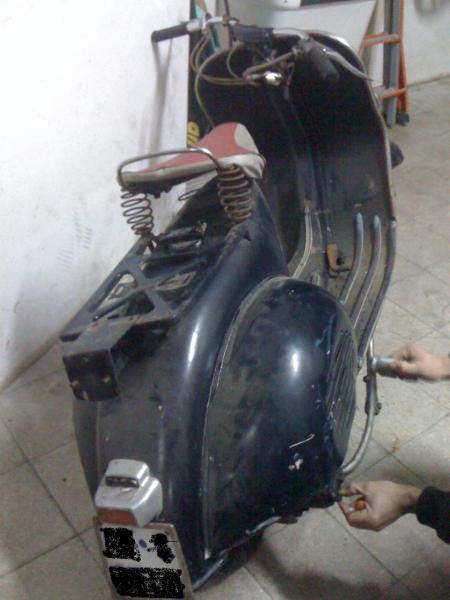

... fatta pezzi pezzi, ho passato tutta la serata..... per non dire nottata a smontare e catalogare i pezzi....
molte cose le ho buttate, tipo strisce pedane, cornice faro, vetro faro (era in plastica), manopole, ecc ecc
ha le scocche in alluminio, il parafango non è il suo sicuramente perchè porta un righino centrale lungo tutto il parafango e lateralmente la lamiera non è liscia come dovrebbe essere, probabilmente è stato sostituito , il suo doveva essere in alluminio e senza stampi. (domani metto la foto )
Assomiglia o forse uguale a quello della mia Vnb 1
Il fanalino posteriore è quello con lo Stop, infatti sotto al motore monta il pulsante collegato alla leva freno con la classica catenella...... gli monterò il classico fanalino senza stop
il devioluci è quello della struzzo , ma è rotta la parte superiore e l'interno, si salva solo il supporto..... gli monterò quello a ventaglio.

devo cambiare i cavi delle bobbine interne e non ho l'estrattore per il volano, qualcuno conosce qualche trucchetto per smontarlo ???
