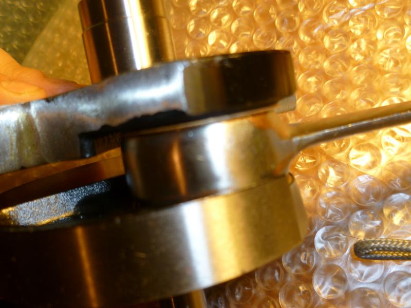

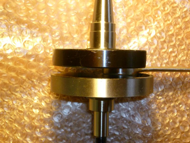

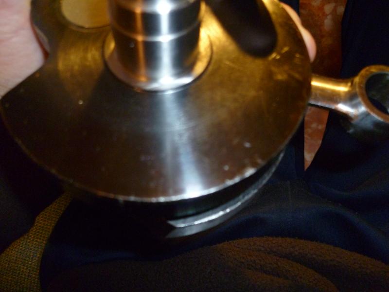

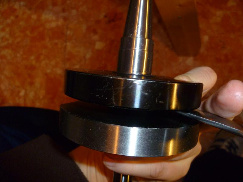

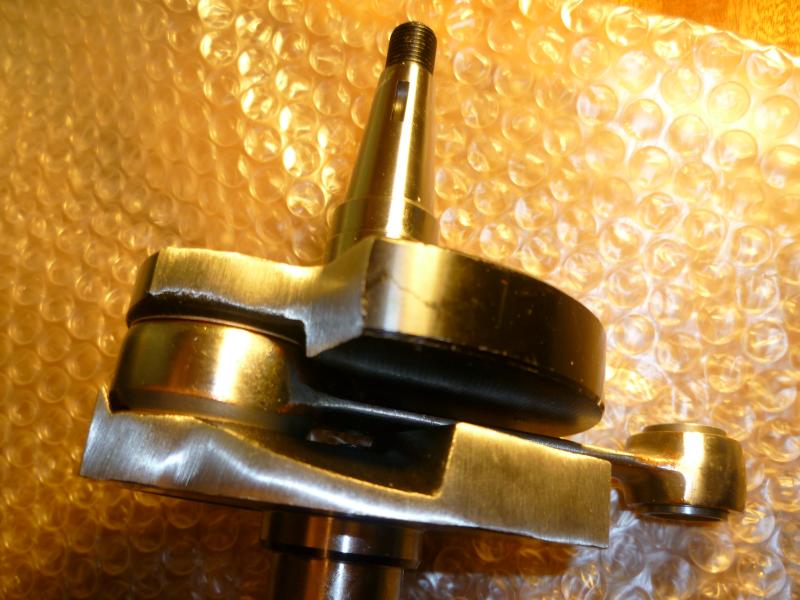

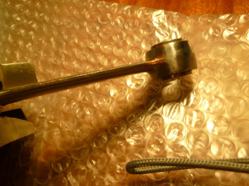

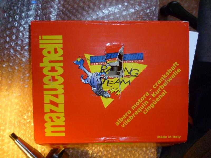

ciao a tutti,ho appena acquistato da piangiarelli e quintaba un albero mazzucchelli anticipato per il mio px.
nonostante l'imballaggio perfetto,la scatola si presentava sfondata in più punti e l'albero presenta delle anomalie che non so se e quanto siano normali.
le anomalie riguardano: il modo grossolano in cui è stato lavorato sulla spalla, il fatto che uno dei due volani sia nero mentre l'altro cromato, che i due volani presentino dei graffietti vari ed il fatto che la biella presenti dei punti rossastri...
posto delle foto per chiarirvi la situazione,grazie

altre foto,aspetto indicazioni sull'oggetto altrimenti devo avvisare e rispedire entro domani
mi sa che la scatola e mazz ma l'albero,no.....rispediscilo e fatti rimborsare
Manda quelle foto a chi te l'ha venduto, di certo le rifiniture sono scadenti.
La parte rossastra che vedi è la ramatura che è rimasta nelle parti non lucidate.
A me sembra abbastanza normale. Il rosso sulla biella e' la ramatura della biella. Il colore delle spalle sembra normale per un mazzucchelli anticipato. Di certo la qualita delle lavorazioni non sono allo stesso livello di quelle di una volta.

Infatti, non ne maneggio da un po ma di certo prima erano più rifiniti. Ultimamente invece ho avuto a che fare con un mec-eur spalle piene, rifinito davvero bene e sopratutto tosto da morire, per fargli 4 buchi ho buttato l'anima (e diverse punte).:testate:
Se anche altri ultimamente li hanno avuti in quelle condizioni allora fattene una ragione, montalo e amen.

ho aggiunto le altre foto...so che altri hanno lamentato una lavorazione grossolana ma il mio dubbio era se è normale che abbia tutti quei segni o ne pregiudicano il funzionamento..
e soprattutto...è un mazzucchelli?

I mazzucchelli li riconosci perche hanno le sedi delle chiavello molto strette, spesso si deve dare una pelata alla chiavella per farla entrare.
Cosi a occhio sembra un mazucca. Comunque il corsa lunga che ho comprato io in mazzucchelli per 57 euro e rifinito meglio
Le cose che possono pregiudicarne il funzionamento sono principalmente la centratura delle due spalle e l'assenza di ammaccature sulla spalla che chiude la valvola.
Diciamo che per fargli perdere la centratura ci vogliono botte notevoli, nel dubbio puoi farlo controllare da un tornitore, il resto le vedi a occhio.

se posso darti un mio parere a me sembra proprio un mazzucchelli ma penso che dovresti rimardarlo indietro perchè non è ben rifinito e presenta troppi segni strani che non dovrebbero esserci. Poi meglio non rischiare visto che una volta montato se va male non si può più rimandare indietro....io non rischierei ;-)
:ciao::ciao:
il mio non presenta quei strani segni come il tuo! io l'ho preso 1 anno fa o qualcosa in piu!
Posso dirti con certezza che la ditta Piangerelli e Quintabà non fa questo tipi di giochini...è un'azienda parecchio seria e io mi ci rifornisco personalmente da diversi anni proprio perchè è a 2 passi da casa mia...il problema è della mazzucchelli che ultimamente è calata vistosamente come qualità produttiva!
Ps: quello in foto è un mazzucchelli, vedendo le rifiniture io li contatterei per vedere cosa dicono!

Escluderei categoricamente che sia un albero usato. Non mostra alcun segno di montaggio. Come ho gia detto e hanno confermato anche altri, la rifinitura degl' albero mazzucchelli lascia un po a desiderare ma sono comunque alberi di qualita'
Il tuo albero non ha la biella a "goccia" quindi e' corretto che sia tutta ramate. Queste invece e del tipo a goccia ed normale che abbia solo quei risidui di ramatura. Nel complesso non mi sembra poi cosi brutto l'albero di MimminoAlbe.

Scusa ma prima di buttare li(e anche fango sull'azienda) perche non verifichi cio' che stai dicendo.
La biella a goccia ha una sezione "ovale" e lucida, invece la tua ha due nervature ed e ramata ruvida.
