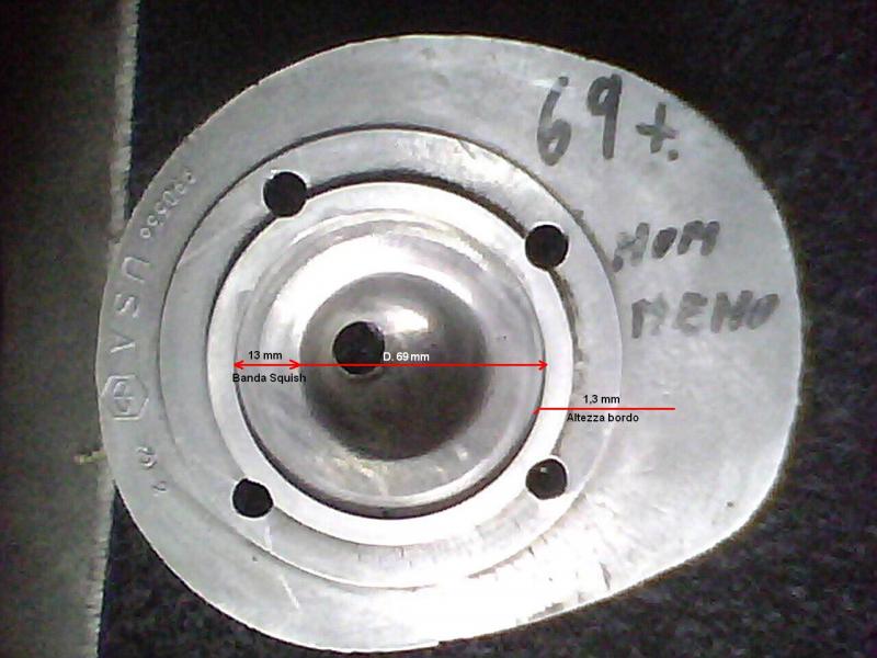

metti una foto della testa?!?!?!
Fatto!!! sono foto fatte col cell, per cui non sono il massimo.
Ho provato anche la "Testa Ricalcolata per Malossi 210" acquistata da Tonazzo ad un botto!!!.
Provata, smontata e messa all'asta su ebay a 50 euro. :nono:
:ciao: Gg
A occhio con quella testa avrai oltre il 70% di squish, valore alquanto fuori luogo.
Sul Pinasco la corona di squish dovrebbe restare intorno ai 10-11 mm massimi.
:ciao:

Tornato nel box di casa ho riesaminato la testa USA:
Non mi rammentavo del lavoro fatto a suo tempo su questa testa:
allargata a 69 mm, scavata per 1,3 mm con la fascia di squish da 13 mm, raccordata e montata con una guarnizione di rame da 0,3 mm.
Tolgo la 610 e rimonto la mia USA.
All’accensione la compressione spinge forte indietro il pedale ma senza contraccolpi esagerati, in strada la differenza ai bassi con la 610 è minima e la spinta è notevole ma poi non mura e fa salire il malossone a giri considerevoli.
Raggiungo facilmente i 100 in terza e la quarta spinge subito a fondo scala il tachimetro.
Meglio di così … :mrgreen::mrgreen::mrgreen:
