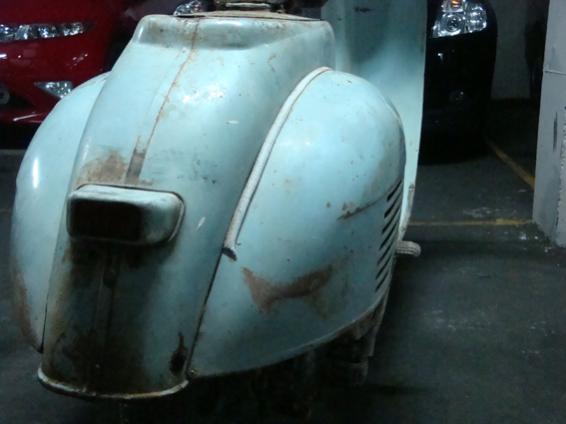

giuNio Posted January 14, 2011 Author Posted January 14, 2011 grazie Black Baron!!! allora... un' anteprima della vecchia signora.....di carrozzeria é come una delle nostre vna....tranne qualche "piccolo" particolare.... il manubrio é monoblocco mentre mi sembra che le vna ce l'avessero scomponibile.. il parafango non é composto da due gusci come il telaio ma é un unico pezzo (particolare che mi sembra fosse presente anche in alcuni dei primi modelli di vna....lo devo aver letto in qualche discussione...) a presto!!! 0 Quote

giuNio Posted January 14, 2011 Author Posted January 14, 2011 ciao gian!! ..eh si..mi sarebbe piaciuto fare un bel conservato....peró purtroppo la carrozzeria ha delle "pecche" in punti fondamentali (vedi cavalletto e aggancio-portapacchi) che mi hanno orientato a smontarla tutta per restaurarla. Sotto la pedana poi avevano aperto un "tunnel" per far passare i cavi frizione :testate: e vicino la targa forato la carrozzerria suppongo per mettere quei fregi proteggi-targa o proteggi-scocche tanto di moda qui in spagna (allora come oggi).... 0 Quote

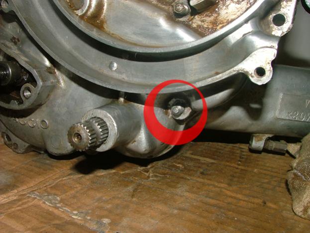

volumexit Posted January 14, 2011 Posted January 14, 2011 2: motore. un maledetto prigioniero (quello lungo) non vuole proprio saperne di uscire...l' ho inondato piú e piú volte di svitol...battuto e ribattuto ma niente..non si sposta di un millimetro non ho forzato troppo per paura di rovinare i carter. In una discussione trovai che se proprio non usciva bisognava trapanarlo, delicatamente e poco a poco....non c' è proprio nessun' altra possibilitá?¿? grazie dell' aiuto!! Intando prova a scaldare la zona, poi se anche cosi non esce, l'unica e trapanare. Ciao, Vol. 0 Quote

Black Baron Posted January 16, 2011 Posted January 16, 2011 Intando prova a scaldare la zona, poi se anche cosi non esce, l'unica e trapanare. Ciao, Vol. si, con il calore si riesce almeno a scoppiare i carter, sulla mia vnb1 ho avuto lo stesso problema, alla fine scaldandosono riuscito a disaccoppiarli , lasciando il bullone nell'altro carter, poi con molta pazienza sono riuscito a toglierlo ma sempre con l'ausilio di phone ad alta temperatura, per il trapanare occhio che se sfugge la punta rischi di fare altro buco nel carter, usa per questa operazione un trapano a colonna, l'unica difficolta' e piazzare il carter in posizione ottimale rispetto alla punta del trapano 0 Quote
giuNio Posted January 16, 2011 Author Posted January 16, 2011 grazie a tutti per i consigli!!! domani se riesco proveró a prendere il materiale necessario di cui nn sono ancora rifornito (phon da carrozziere e una mazzetta seria) e vediamo se qualcosa si sblocca. Purtroppo ho iniziato il lavoro da inesperto totale :oops: e il fine settimana quando magari ho un po' + di tempo libero mi accorgo che mi manca sempre qualcosina . Comunque con sti perni é proprio una lotta....:boxing:..ho lo stesso problema con un perno del mozzo anteriore che ho lasciato qualche tempo fa a un "amico rettificatore" (ha avuto la sfortuna di avere il magazzino a 100 m da casa mia e da quando me ne son reso conto credo abbia l'incubo di vedermi... per ora riesco a tenermelo buono a tangenti di caffé italiano..). Scaldando e con la pressa é riuscito a muoverlo solo di 1 cm e mezzo...probabilmente un colpo secco di mazzetta é piú efficiente di una pressione costante... il perno in questione é quello postato sotto Devo dire in linea generale che l' esperienza di restauro fai-da-te si sta rivelando snervante-ansiolitica ma profondamente gratificante!! é stata una scelta un po' dovuta al fatto della pessima esperienza avuta coi i meccanici di qua che mi "sistemavano" il 50 special:rabbia:.per me che son partito da zero é un doppio lavoro in quanto mi devo apprendere il gergo tecnico in spagnolo ma mi son reso conto pure in italiano.. ...alla fine peró..non c' è cosa + bella di conoscere la tua vespa vite a vite!! A presto con altri dubbi e nuove foto!! 0 Quote
giuNio Posted February 2, 2011 Author Posted February 2, 2011 rieccomi dopo un periodo di lungo e stressante lavoro... ..e purtroppo lavoro non tutto per la vespa...ma bisogna pur guadagnarsi la pagnotta ogni tanto..:mrgreen: comunque il motore ora é aperto..pur essendomi procurato phon,mazzetta e punteruolo dopo ore ed ore di sbatti e ribatti niente si muoveva..per cui con la coda bassa son tornato dal rettificatore che in pochi giorni mi ha ridato il motore finalmente sventrato e per la prima volta ho potuto finalmente ammirare cosa si nasconde dentro! :risata1: ..eh si..é stata una sorpresa non trovarci dentro una famiglia di criceti corridori e bevitori di miscela avvinghiati ad una ruota.. tornando un po' alla bella signora prossima al lifting.. foto1. quando la presi lo scudo era ricoperto per metá dai bolli di circolazione, dall' anno 62 a finale degli anni 70; bolli del valore di 150 pesetas, alla valuta attuale...90 cent...maledetta inflazione....comunque ora i bolli li ho recuperati tutti dopo aver letteralmente "stirato" lo scudo:lol: foto2. curiosamente il numero di telaio si incontra nel lato motore, come mi sembra succedeva in modelli precedenti...probabilmente il general Franco aveva occultato questo "passaggio da destra a sinistra" agli operai della motovespa:risata: foto3. Il motore piaggio é siglato V60M....e devo ancora capire bene che miscuglio han fatto rispetto ai motori vna o vnb prodotti in italia...:mah: saluti e a presto!! 0 Quote

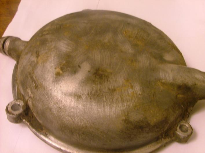

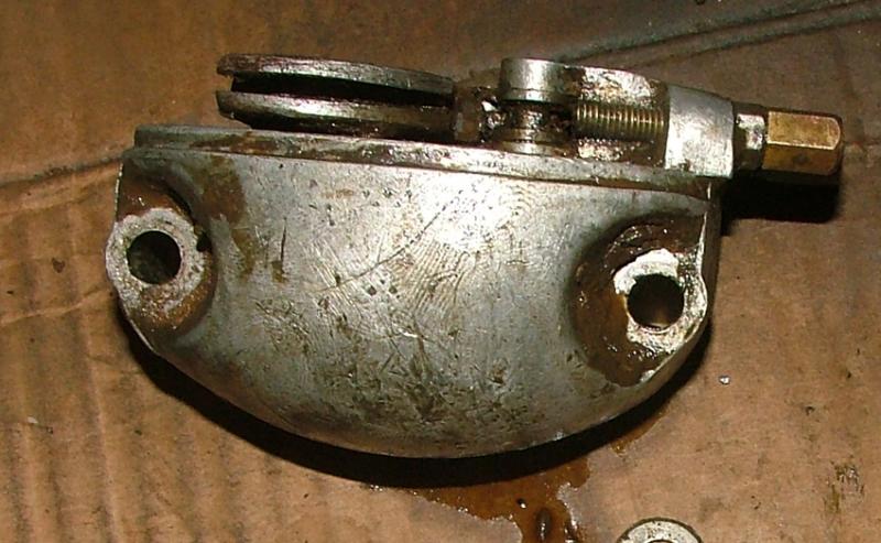

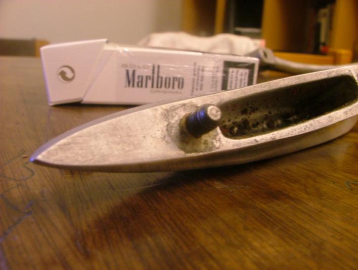

giuNio Posted February 11, 2011 Author Posted February 11, 2011 la vespa culona ringranzia per tutti questi complimenti!! ..e spera di riceverne altrettanti quando sará finita!! (ogni giorno che passa lo vedo sempre piú come un traguardo lontanissimooooo.....) veniamo al dunque..in questi giorni ho iniziato un po' a pulire qualche pezzo giusto cosí per iniziare a fare qualcosina di costruttivo dopo aver "distrutto" letterarlmente la vespa in questi mesi:Lol_5:... foto 1,2 e 3: oltre alla pulizia con carta abrasiva per rimuovere ruggine e nerumi vari, ora ho qualche piccolo dubbio per come procedere per sistemare i "dettagli"... togliere il zozzo e rendere visivamente accettabilli la quadricola interna di pedale di accensione e freno mi risulta veramente difficile... ho provato con spazzole varie, dremel con spazzola piccina in ottone ma il risultato ancora non mi convince. sto pensando di usare la stessa spazzola dremel peró in acciaio, ma la paura é quella di mangiare troppo materiale e forare la cuadricola:mah:... foto 4 e 5: la crestina del parafango l' ho giá interamente superiormente scartavetrata, mi manca solo qualche ritocchino...nella parte sotto ho pensato per togliere l' ossido delle viti di usare un prodotto tipo evapo-rust, che da quanto mi sembra di aver capito, non dovrebbe avere ripercussioni su metalli come l' alluminio. Che ne pensate?? foto 6 e 7: essendoci alcuni elementi del motore esteticamente un po' rovinati per bottarelle e sbucciature varie (selettore marce) o antichi tentativi di pulizia eseguiti con unghie affilate di gatto (copri frizione), la mia domanda é: posso intervenire su questi con lo stesso metodo della carta abrasiva da grana grossa a fine?? scusate se le domande magari sono banali ma visto che é la mia prima esperienza sul campo vorrei evitare di fare danni irrecuperabili :rabbia:.. ...e per fortuna che non sono ancora arrivato alle parti meccaniche... ciao 0 Quote
giuNio Posted February 19, 2011 Author Posted February 19, 2011 mmm.... nessun consiglio?¿? principalmente é il tema della carta abrasiva su selettore marce che mi preme..la stessa domanda é pure riferibile ai carter, che pure essi presentano in alcuni punti venature nere tipiche dell' ossido di alluminio. Nel frattempo ho risolto per i ribattini dei listelli pedane centrali. Dopo aver provato a fare l' incisione sulla testa per farli funzionare come viti, peró senza molto successo, la soluzione é stata trapanarli progressivamente con punte da 0.8, 1.6 e infine 2mm. Il colpo finale con chiodino e mazzetta li ha spinti definitivamente dentro il tunnel a fare compagnia alla ruggine! Ho un dubbio riguardante il logo vespa sullo scudo: il logo é fissato con i ribattini, peró nella parte interna dello scudo non compaiono, ovvero il colore é uniformemente distribuito dove dovrebbero esserci. La questione é: quando fabbricavano le vespe le pitturavano con i ribattini giá predisposti e pronti a ricevere lo stemma in un secondo momento? se cosí fosse dovrei operare allo stesso modo quando verrá il momento di ridipingerla? ciaoo:ciao: 0 Quote

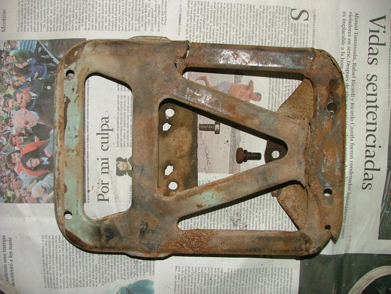

giuNio Posted March 22, 2011 Author Posted March 22, 2011 un' altra questione...secondo voi questo portapacchi é recuperabile?? oltre ad essere spaccato in due ha vari puntini di ruggine passante/putrefazione... qualche tempo fa ne ho comprato uno nuovo ma risulta essere un paio di cm piú largo dell' originale :mah:... 0 Quote

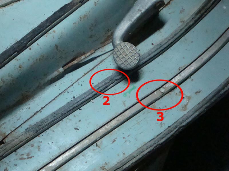

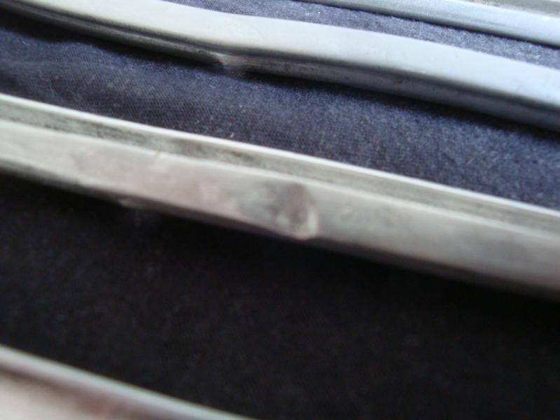

giuNio Posted July 24, 2011 Author Posted July 24, 2011 Riprendiamo con i lavori...operazione Tentativo Recupero Listelli Pedana. La vespona era completa di tutti i suoi listelli originali; e siccome un po' tutti dicono che é sempre meglio recuperare i listelli originali, mi son detto ":mah:vediamo che si puó fare". Come si evince (forse non molto chiaramente) dalle prime due foto, i listelli presentavano punti in cui erano "mangiucchiati" e disassati per la presenza della piastrina di acciaio posticcia (1), punti in cui erano piegati verso l' interno (2), o parti semplicemente rovinate (3). Oltre a questo presentavano uno sviluppo ondulato-collinare per l'infiltrazione di fango e schifezze varie al di sotto degli stessi. Dopo molte di ore di trattamento phon alta temperatura, pressione manuale e meccanica, aiutato dagli oggetti piú svariati sono riuscito a ricondurli ad un andamento onestamente lineare e a risollevare le i tratti laterali piegati internamente. Poi ore ed ore di carta abrasiva e finalmente sembra che i listelli stiano recuperando l' onore di essere chiamati cosí. Ora peró sono di fronte ad un dubbio cruciale. Vi sono parti dove ho dovuto o dovró asportare abbondantemente materiale, cosa che si ripercuote inevitabilmente sul profilo laterale visto. Siccome non vorrei rimontare listelli visivamente troppo scavati, ho pensato: sará possibile apportare materiale in modo da ricreare un profilo laterale quanto piú lineare possibile?¿? Cercando nella rete una risposta ho trovato un materiale, Durafix, che si usa per saldare alluminio (un link potrebbe essere questo ).Secondo voi sarebbe possibile usare un metodo cosí per apportare materiale nelle aree piú castigate dei listelli, e poi giú di carta abrasiva per uniformare il profilo?¿?O c' è qualche altro metodo? o mi conviene lasciar perdere e invece di stare altre 40 ore a lisciare (sto perdendo le impronte digitali :Lol_5:) comprare dei listelli nuovi e farla finita? :ciao: 0 Quote
