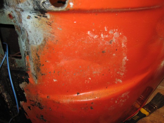

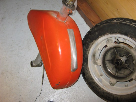

Ciao ragazzi,
circa due settimane fa decisi di smontare la vespa perchè tirava aria da qualche parte :azz::azz::azz:
La stessa sera "purtroppo" vado su VR e leggo per caso tutta la storia della vespa di gioweb:roll: quindi ho pensato... "perchè no?"
il giorno dopo ho smontato completamente la vespa e ora le cose si iniziano a farsi serie:mavieni::mavieni::mavieni:
secondo voi di che colore poteva essere da originale?
Poichè voglio iniziare a usarla ogni giorno per andare a lavoro, causa costi esorbitanti per l'assicurazione dell'auto, pensavo di usare una bicomponente liecher (non penso si scrivi così, non riesco a trovare un rivenditore max mayer vicino a casa) cosa ne pensate?
Allego un po' di foto, poi ditemi voi

giò dovrebbe scrivere nel suo tread "Emulare solo se si è sicuri al 100% di ciò che si sta per fare" :mrgreen:
Scherzi a parte, in primis buon lavoro, poi per il colore, non riesco a capire dalle foto, ma se vai al database dei telai, potrai vedere i colori disponibili per l'anno e modello della tua vespa.
Per la lechler...Beh, originali le vespa sarebbero con max mayer, ma penso che ormai riescano a fare il colore giusto anche alla lechler.
Io direi che già con l'isofan lechler hai un buon prodotto, in ogni caso in colorificio ti possono consigliare. ;-)

Per la vernice devi cercare un rivenditore PPG che ha assorbito la Max Meyer. Comunque lechler o come si scrive va benissimo lo stesso basta che abbiano le cartelle colore per convertire i codici da max meyer a lechler.
Buon restauro e ricorda mentre smonti di fotografare i particolari, e di ripulire ogni pezzo e catalogarlo con molto ordine... altrimenti al rimontaggio ti ritroverai nei problemi.

La vespa è del 66, penso di farla azzurro metalizzato...
quanta vernice mi servirà? un kg mi basta?
Per caso qualcuno l'ha fatta dello stesso colore e può allegarmi una foto?
Pensavo di prendere questa: AEROGRAFO PISTOLA A SPRUZZO PROFESSIONALE HVLP OTTIMA su eBay.it Utensili elettrici, Bricolage e fai da te, Casa, Arredamento e Bricolage qualcuno l'ha provata?
basterebbero 600 grammi ma 1 kg ti fa stare sicuro in caso di ritocchi futuri.
La pistola +/- è quella che ho usato io... siccome hanno una tecnologia diversa da quelle tradizionali e l'ho usata direttamente sulla vespa devo dire che mi sono trovato in difficoltà nella regolazione... al secondo utilizzo mi sono trovato meglio... insomma va capita... ma non è semplice se sei al primo utilizzo.

a me sembra una chiaro di luna verniciata di rosso arancio o un colore simile.
  • Author
Sinceramente anche a me sembrava chiaro di luna, ma guardando da dentro il l'alloggio del clacson sembra molto più scuro....

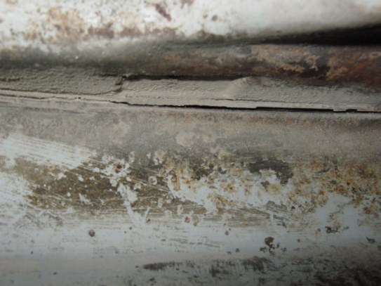

qualcuno ha qualche idea per risolvere il problema dei crepi sulla pancia? perchè son sicuro che se anche lo saldo dopo un po' si creperebbero ancora...

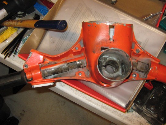

ma... come hai fatto a pulire bene dalla vernice dentro al manubrio?
con molta calma e tempo ho messo lo sverniciatore e poi con uno spazzolino di metallo grattavo... alla fine ho tolto tutti i residui di vecchie pitture sovrapposte.
