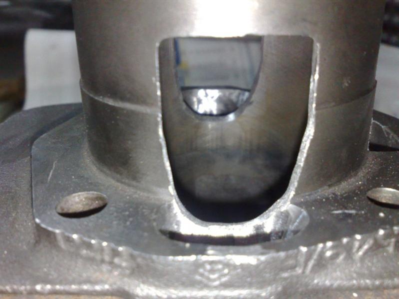

io lo stesso sul mio px125e ho montato un 150 cc modificato cosi:
scarico allargato di 3 mm a dx e sx e alzato di 1 mm
travasi alla base del cilindro allargati e raccordati al carter
anche la camicia è stata aperta fino ai travasi di base
la cupola della testata e stata lucidata come anche lo scarico

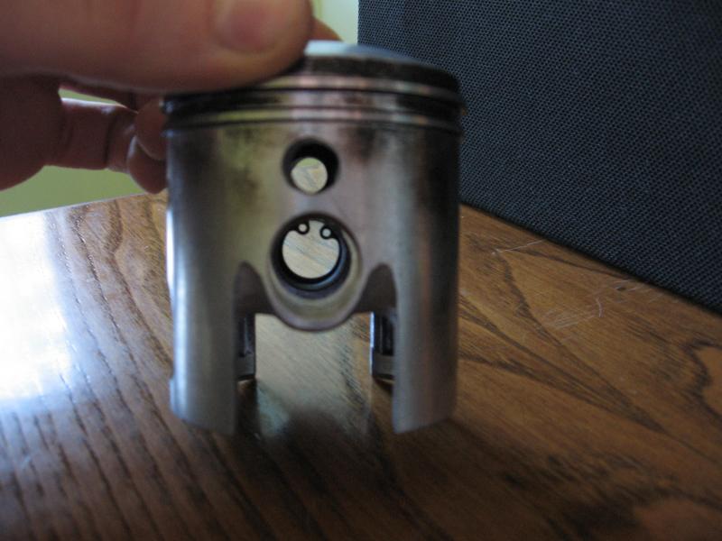

pistone alleggerito e con la finestra del terzo travaso piu aperta
valvola raccordata al carburatore 20 ovalizzato portato a 23 circa
padellino originale con il doppio dei buchi sulla paratia
mi ha soddisfatto moltissimo e come detto su andavo piu di un dr in accellerazione! poi la velocita max ke ho avuto al gps è stata 108 km\h... credo ke con un albero anticipato e un 24 la storia cambierebbe un bel po!!
le foto del cilindro sono di quando ancora non era terminato cmq vi ho segnato in giallo come l'ho fatta la camicia e poi il pistone...
ciao, ..ma tutti quei buchi sul pistone a cosa servono? quante unghiate hai fatto sul cilindro? ne hai fatti 3 per giunta in corrispondenza del travaso frontescarico....
allora i lavori che vedete mi sono stati suggeriti da un elaboratore siciliano di un altro forum!
cmq ci vorrebbero 3 unghiate sul cilindro ma io non le ho fatte perche come hai detto tu c'è poco materiale... gli altri buchi servono per anticipare un po l'entrata della miscela oltre ad alleggerirlo
ah, ok...foto del cilindro? non ne ho fatte.. e comunque si vedrebbe solo la lavorazione allo scarico e la lucidatura della testa e condotto scarico. i travasi e le unghiate non li ho fatti...avevo in mente di farli ma poi ho abbandonato...io dovevo solo ottimizzare il tutto...piu' avanti si vedra'. poi come in parte gia' scritto ho abbassato 8 decimi la testa e alzato il cilindro di altri 8 decimi in modo da alzare un' po' le fasi e far aprire bene i travasi. per l' esatto squish mi sono adeguato montando una gurnizione in rame sotto la testa . per la valvola dovrei avere foto, cerco la schedina sd e le posto. qui ho solo tolto lo scalino e aggiustato gli scivoli (rovinati non so in che modo dal precedente proprietario). il carburatore e scatola carburatore li ho raccordati alla valvola. getto 106 gia' montato in precedenza con la simonini. tutto qui...un bel cilindro originale su cui lavorare puo' essere il 150 lml a 5 travasi opportunamente ricontrollato nelle tolleranze o meglio uno simile prodotto in italia... per esempio molto ben fatto e' quello della FA italia. li si possono fare unghiate vicino lo scarico e avere maggior lavaggio oltre alla possibilita' dei 5 travasi.
