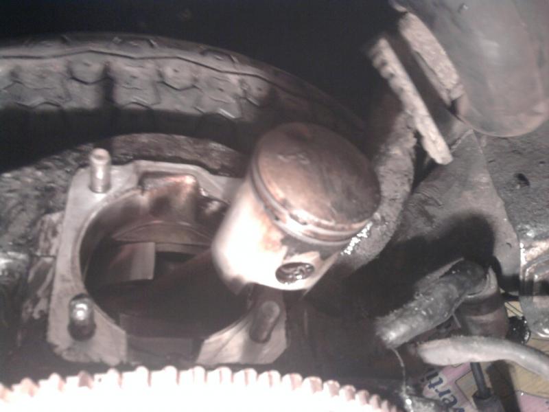

Sera a tutti, la mia vespa 50 V del 1989...non ne vuole proprio sapere...dopo circa 8 anni di inattività ho provato a rimetterla in esercizio ma non ne vuole sapere nulla. Vi dico tutto quello che ho fatto grazie anche ai suggerimenti preziosi ottenuti nel forum:
- pulizia carburatore dell' orto 16/12;
- cambiamento candela;
- pulizia serbatoio ( vecchia benzina );
- verificato scintilla candela con candella a massa sull carrozzeria (credo
non elettrico ?);
- smontato cilindro e pistone... le fasce sembrano ok, il pistone presenta
una sfiammata ma non è rigato, il gruppo termico però ha un "aletta"
rotta centra ?
- ho provato a farla partire senza marmitta....pensavo marmitta otturata..
nulla...;
- sostituito paraolio lato volano convinto entrasse aria...era rovinato
sembra che ha maggiore compressione ma non parte;
Detto ciò cosa potrebbe essere ?
Mi converrebbe sostituire cilindro pistone ?
o che altro ?
grazie in anticipo

mi converrebbe cambiare cilindro e pistone ???? lo sfiato che sento potrebbe dipendere da quello ????

il paraolio è intuitivo, ma ha un verso
una volta montato deve sporgere leggermente dalla sua sede nel carter
guarda qua

il verso è giusto
il pistone non è splendido ma neanche messo male
tu sgolfala (esatto.....spingi....spingi in 2° per 50-60 metri)
