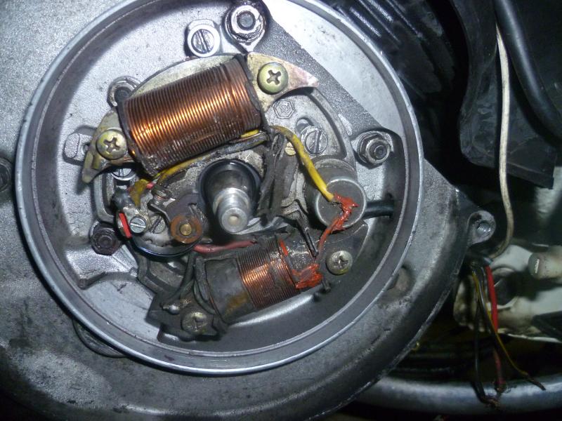

E' il solito problema con lo statore ma io da pirla non ho segnato la posizione quando l'ho smontato ed ora come faccio?
Per trovare i gradi di anticipo devo avere un disco graduato ed il blocca pistone vero?
In una guida avevo visto che si poteva costruire svuotando una candela ed inserendovi una vita fermata da 2 bulloni..Con più precisione di quanto deve essere lunga la vite?Oppure non influisce?
Per ora ho montato lo statore in questo modo giusto per non averlo per terra

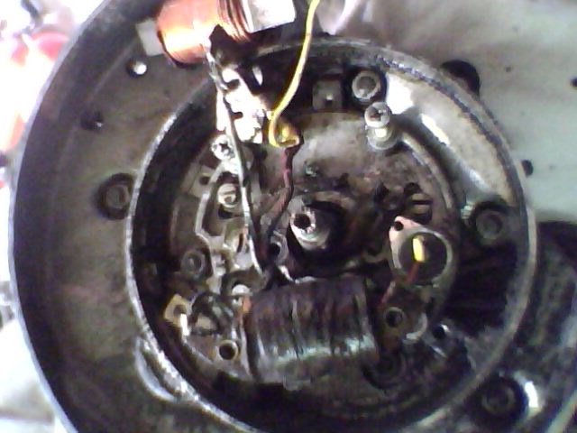

@Mincio hai una foto per farmi capire dove sono le tacche?
