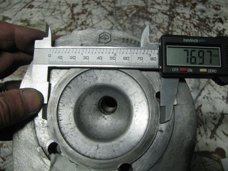

Calabrone Posted December 30, 2010 Posted December 30, 2010 Vediamo di fare luce,con misure lineari e di capacita',sulle differenze fra le teste destinate agli USA e quelle,diciamo,normali,che rimanevano per i mercati dove era ancora legale la benzina al piombo.Cominciamo con la misura del diametro esterno: USA 76,83 Norm. 76,97 0 Quote

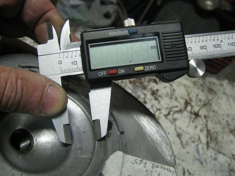

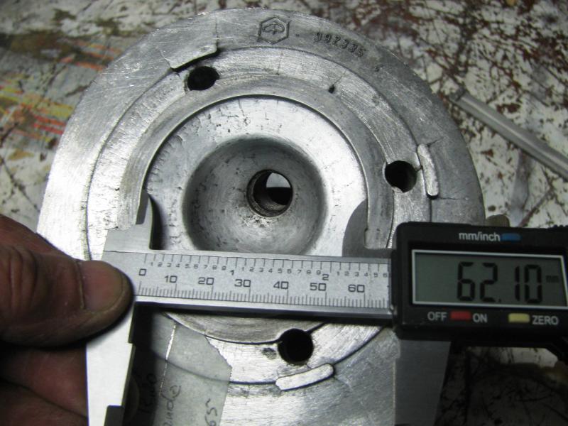

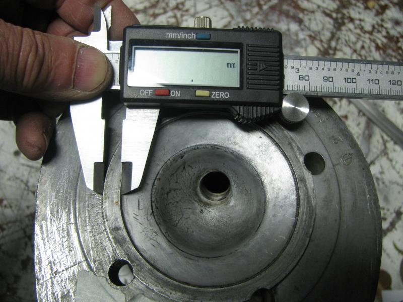

Calabrone Posted December 30, 2010 Author Posted December 30, 2010 Spessore della base d'appoggio testa e diametro camera di scoppio: USA 6,86 - 63,58 Norm. 7,42 - 62,10 0 Quote
Calabrone Posted December 30, 2010 Author Posted December 30, 2010 Larghezza corona di squish: USA 12,82 Norm. 13,69 0 Quote

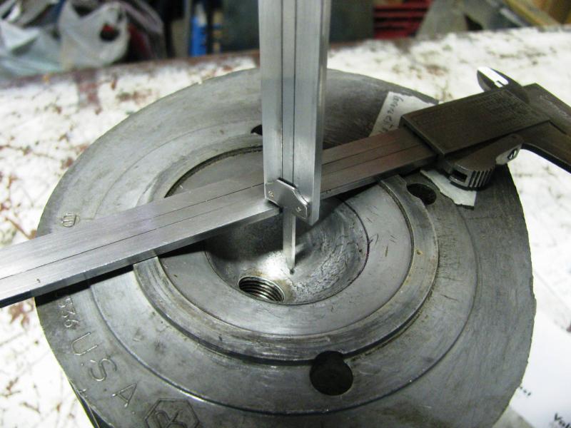

Calabrone Posted December 30, 2010 Author Posted December 30, 2010 Andiamo piu' a...fondo,misurando le varie profondita',cominciando da quella totale,cioe' fino alla candela: USA 21.05 Norm. 20,53 0 Quote
Calabrone Posted December 30, 2010 Author Posted December 30, 2010 Dall'inizio cupola al centro camera di scoppio (Usando un attrezzo costruito al momento): USA 16,19 Norm. 15,61 0 Quote
Calabrone Posted December 30, 2010 Author Posted December 30, 2010 Altezza della banda di squish,misurata dalla base appoggio testa (Anche qui usando apposito...attrezzo): USA 4,89 Norm. 5,50 0 Quote

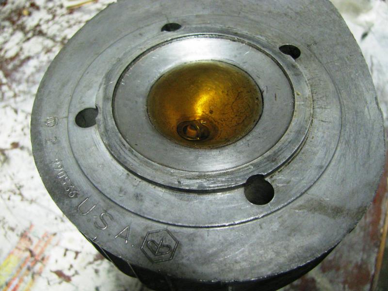

Calabrone Posted December 30, 2010 Author Posted December 30, 2010 E adesso,e finisco,passiamo alla capacita',misurata riempiendo d'olio mix tramite siringa graduata.Le misure sono due,la prima riguarda la capacita' della cupoletta e l'altra quella della capacita' totale.Sicuramente,le misure e le modalita',saranno perfettibili,ma grosso modo si capisce che la testa USA e' piu'...spompata USA 15 cc (Circa) - 30 cc Norm. 13 cc (Circa) - 24 cc 0 Quote

Alext5 Posted January 12, 2011 Posted January 12, 2011 E adesso,e finisco,passiamo alla capacita',misurata riempiendo d'olio mix tramite siringa graduata.Le misure sono due,la prima riguarda la capacita' della cupoletta e l'altra quella della capacita' totale.Sicuramente,le misure e le modalita',saranno perfettibili,ma grosso modo si capisce che la testa USA e' piu'...spompata USA 15 cc (Circa) - 30 cc Norm. 13 cc (Circa) - 24 cc Puoi provare a rifare la misura poggiando la testa su piano tipo un vetro o una piastra di ferro e riempiendo la testa dal foro della candela. Per bloccare la testa puoi utilizzare i fori di fissaggio e delle viti autofilettanti se usi la piastra di ferro o un morsetto e un tacchetto di legno se usi il vetro. Questo giusto per sincerarsi della capacità. Per le misure dello squish, a parte la larghezza della banda, altezza e angolazione vanno misurate montando la testa sul gt e utilizzando il filo di stagno. Comunque la tua analisi mette a nudo le differenze intrinseche delle due teste. 0 Quote
Flycat Posted January 12, 2011 Posted January 12, 2011 Se le teste sono ancora smontate, può fare una colata di gomma siliconica (o di paraffina che è più economica e facile da trovare) e affettarla a metà, una scansioncina del profilo e via, al cad si ci mettono 5 secondi a fare il solido e calcolare il tutto con precisione... Bye, Luca 0 Quote
Monshabe Posted February 21, 2011 Posted February 21, 2011 E adesso,e finisco,passiamo alla capacita',misurata riempiendo d'olio mix tramite siringa graduata.Le misure sono due,la prima riguarda la capacita' della cupoletta e l'altra quella della capacita' totale.Sicuramente,le misure e le modalita',saranno perfettibili,ma grosso modo si capisce che la testa USA e' piu'...spompata USA 15 cc (Circa) - 30 cc Norm. 13 cc (Circa) - 24 cc Scusate l'ignoranza, ma per spompata intendete dire che con la testa USA va meno forte di una Testa normale? 0 Quote
DeXoLo Posted February 21, 2011 Posted February 21, 2011 Vuol dire che il volume interno della testa è maggiore, quindi a parità di cilindro la compressione è minore. 0 Quote
