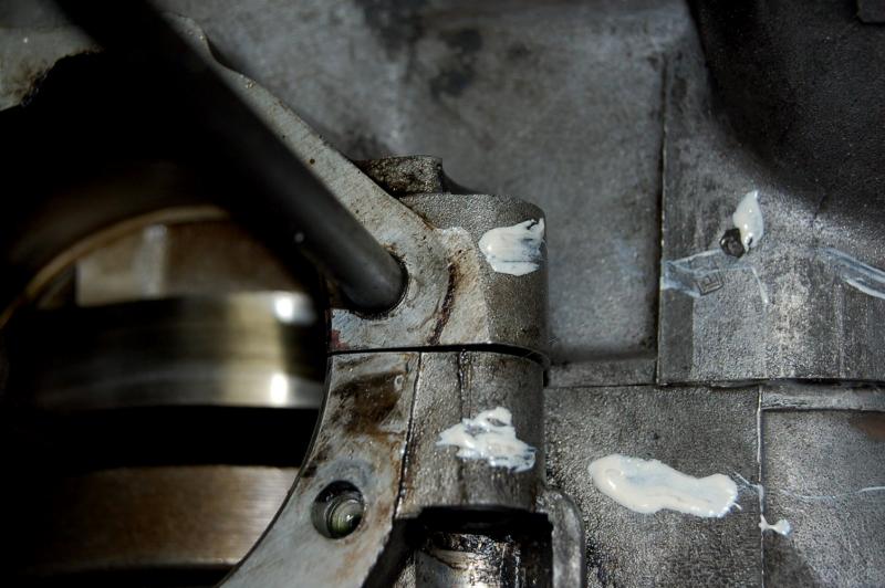

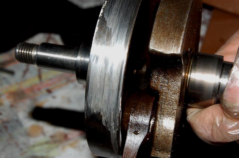

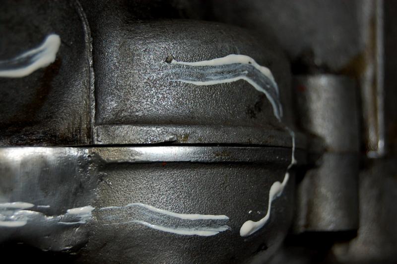

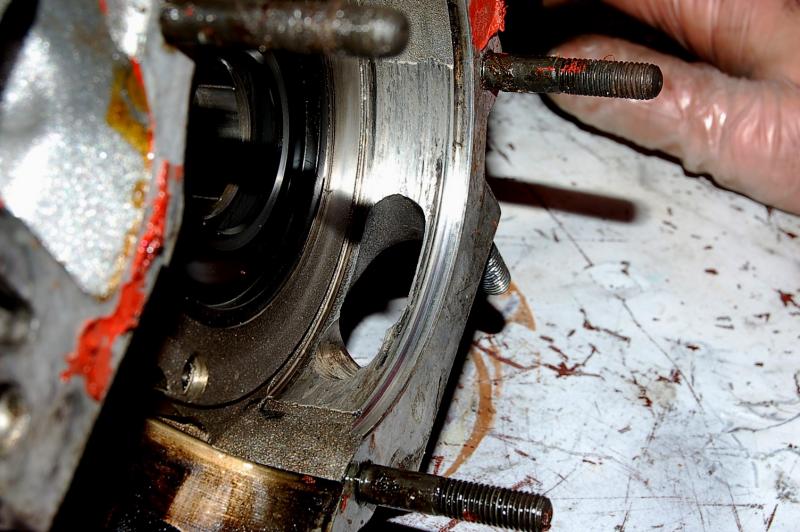

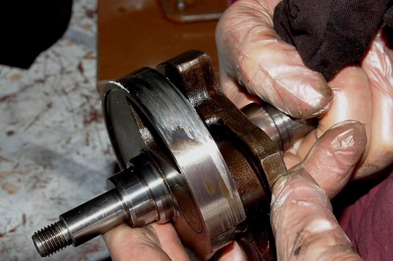

Calabrone Posted December 28, 2010 Posted December 28, 2010 ...oggi dopo un'attesa di qualche mese,siamo riusciti a mettere mano al suo 200 avuto in cambio di un motore 150 con soli 15.000km.Immaginatevi la delusione e la rabbia,del ns Highlander quando abbiamo rilevato lo stato della valvola....barenata da un albero motore presumibilmente a....camma :rabbia:il foro ovalizzato e poi saldato del solito bullone lungo bastardo e le fessure nel carter deformato dalla saldatura,infatti la guarnizione infracarter era...annegata nella pasta rossa :rabbia::rabbia:oltre al bullone di scarico olio...fuori ordinanza insomma SanSergio pensateci tu e Zu Turi :applauso: 0 Quote

Utenti Registrati MrOizo Posted December 28, 2010 Utenti Registrati Posted December 28, 2010 ...oggi dopo un'attesa di qualche mese,siamo riusciti a mettere mano al suo 200 avuto in cambio di un motore 150 con soli 15.000km.Immaginatevi la delusione e la rabbia,del ns Highlander quando abbiamo rilevato lo stato della valvola....barenata da un albero motore presumibilmente a....camma :rabbia:il foro ovalizzato e poi saldato del solito bullone lungo bastardo e le fessure nel carter deformato dalla saldatura,infatti la guarnizione infracarter era...annegata nella pasta rossa :rabbia::rabbia:oltre al bullone di scarico olio...fuori ordinanza insomma SanSergio pensateci tu e Zu Turi :applauso: Ma...dalle foto 8 e 9 si vede subito che c'è una vistosa saldatura proprio sul piano di chiusura in basso........chissà se fa tenuta?Insomma , abbastanza vissuto questo carter, eh?Comunque niente paura, L'atelier ha fatto di peggio.....poi, verrà rifinito dal gioielliere, quindi tornerà meglio che nuovo....piuttosto mi sa, per come vedo la spalla che l'albero ci vuole nuovo.........comunque, vedremo...intanto riportiamo tutto alla normalità e sentiamo il parere del Mastro...... 0 Quote

teach67 Posted December 29, 2010 Posted December 29, 2010 eh.... lo vedo proprio male quell'albero. forse è meglio sostituirlo da subito....:ciao: 0 Quote
