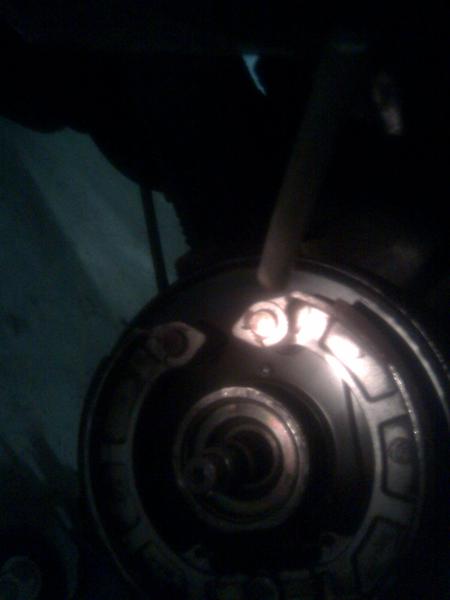

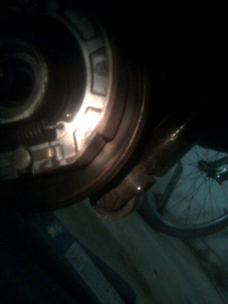

Benissimo, il gommista in un attimo l'ha svitato e poi me lo sono fatto stringere a mano. poi sono tornato a casa e ho litigato per un po' con il prigioniero che non voleva saperne di togliersi.
comunque la situazione è ancora ottima farò almeno il doppio dei km

anche io le avevo così dopo parecchi km ma le ho comunque cambiate perchè si erano cristallizzate..magari se le vuoi lasciare prima di rimettere su il tutto passa un pò di carta vetro sia sulle 2 pastiglie sia sul tamburo..
:ciao:
Posted
:ciao:
ho passato una mano di carta vetra e ho già rimontato il tutto e pare funzionare tutto per il meglio
grazie per il consiglio
