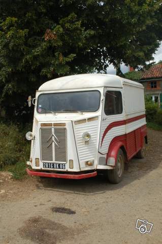

Questo il ciccione che ho ricuperato in francia in settembre .Scopo , mezzo commerciale pubblicitario.Verità ? Mi piace un casino e ci voglio portare a spasso anche le mie vespe.Ora è in carrozzaria e fino a questa primaveranon ci uscirà.Non vedo l' ora!!!

bello bello, certo un po' angusto nel colore delle foto. Come tanti modelli citroen o piace o non piace proprio. Il motore è il solito a benzina del ds?
Il problema dell'hy è trovarlo sano....per come li trattano dalle loro parti poi, essendo di lamieraccia, marcisce in mille punti!

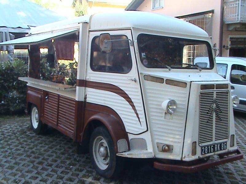

Vi allego due foto del ciccione smembrato e del fondo del piano di carico che , nonostante questo per il resto è in buone condizioni.

Non c' è niente di preoccupante , ho già chiesto a una ditta di taglio lamiere di preparare sia i pezzi per le traverse ,tutte e due , che il pianale che deve essere in lamiera gracata sotto e liscia sopra.Ma quanto aspettare........
