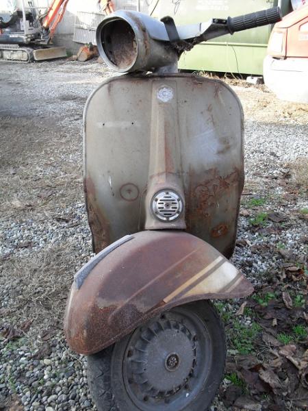

geospecial Posted December 14, 2010 Posted December 14, 2010 non è prorio ben messa però...... è del 75, telaio 28xxxx e radiata d'ufficio!!!! che si fà?? 0 Quote
Vespa979 Posted December 14, 2010 Posted December 14, 2010 non è prorio ben messa però...... è del 75, telaio 28xxxx e radiata d'ufficio!!!! che si fà?? Che fai?... me la regali:mrgreen::mrgreen: tanto ne hai già una no?.... Bhè non è nelle migliori condizioni, il restauro sarà un po' più complicato del solito,un fattore determinante,per me, è quanto ti è costata e sopratutto se hai deciso che utilizzo ne farai. 0 Quote
chiccomod Posted December 14, 2010 Posted December 14, 2010 bè, sicuramente non è una passeggiata, ma per esperienza personale, io non butterei via niente!!! buon lavoro!! 0 Quote
gaga Posted December 14, 2010 Posted December 14, 2010 [quote=geospecial; che si fà?? Passa da Simonegsx che gli dà na bella sistemata! 0 Quote
Vespa 50 L Posted December 14, 2010 Posted December 14, 2010 Impresa improba ma non impossibile, complimenti 0 Quote
geospecial Posted December 14, 2010 Author Posted December 14, 2010 eh si c'è un bel po di lavoro da fare.... a Simone a dire il vero ci avevo già pensato, poi comunque vedremo.... Anch'io ho avuto l'impressione che gli avessero dato fuoco, ma poi no, è stat solo all'acqua! sul prezzo di acquisto poi non vi dico niente... anche perchè non c'è!!! 0 Quote
lospecial Posted December 14, 2010 Posted December 14, 2010 Ma a documenti come è messa? Passa da Simone, magari ti fa uscire anche un conservato :mrgreen: 0 Quote

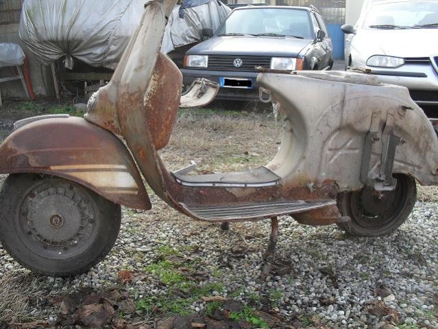

Zio87 Posted December 14, 2010 Posted December 14, 2010 Mah.... a me non sembra proprio messa male male male. Lo stato si guarda dopo una bella sabbiata e, a meno che la vespa non sta su solo con la ruggine attaccata addosso, non mi pare da getto per niente! Quello che mi preoccuperebbe di più è lo stato burocratico... forse ti rimaneva più comodo se era stata demolita!! P.S.: ma il serbatoio è il suo? 0 Quote
Zio87 Posted December 14, 2010 Posted December 14, 2010 non avevo visto la foto della pedana!!! Fatte servì... stai intorno ai 4000 di restauro! Sei pronto?? 0 Quote
teach67 Posted December 14, 2010 Posted December 14, 2010 ci sarà da lavorare ma non mi pare un'impresa impossibile. se poi come dice ti affedrai a simone, il risultato non è da discutere...... :ciao: 0 Quote
geospecial Posted December 14, 2010 Author Posted December 14, 2010 è radiata d'ufficio... perchè era meglio se era demolita?? per rimetterla in strada non vedo tutta questa difficoltà, per lo meno avrà su ancora la sua targa.... 4000 euro di restauro???? se fosse cosi la butterei via immediatamente e me ne comprerei quasi una già restaurata!! assolutamente no, intorno ai 2500 forse si!!! 0 Quote
