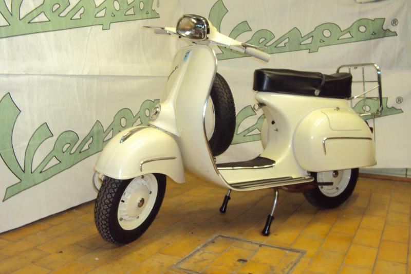

vespby Posted December 13, 2010 Posted December 13, 2010 Ciao vespaboy non sono molto pratico e fatico molto a scrivere nei forum , per qui seguo molto e scrivo poco .Preferisco aver in mano cacciaviti e pinze ancor meglio filo di ferro e mazzotto piuttosto che la tastiera .Mi piacerebbe scivere del mio restauro e dirvi che come ho zincato anche i tiranti delle cordine e che non ne val la pena , come ho riparato la scritta GL piuttosto che comprarla nuova ecc. , forse riuscirò un giorno a farlo . Intanto vi invio due foto perchè molti amici me le hanno chieste , poi si vedrà. Ciao Ps:NON CHIEDETEMI DOVE HO TROVATO GLI STRISCIONI ,e chi sa taccia per sempre.Grazie 0 Quote
PANZ Posted December 13, 2010 Posted December 13, 2010 bel lavoro complimenti scrivi i dettagli dell'operazione senza timore è bello sapere come hai eseguito l'opera 0 Quote

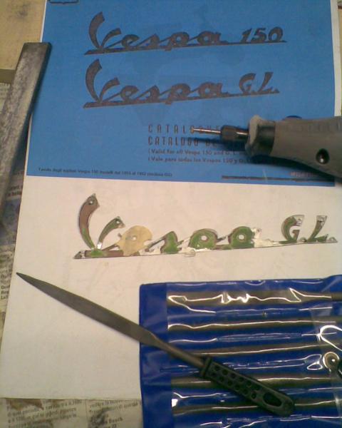

Black Baron Posted December 13, 2010 Posted December 13, 2010 Gran bella vespa anche verde metallizzato ! , complimenti per il lavoro che hai fatto , spiegami un po' come hai recuperato la scrilla visto che alla mia manca un pezzo di L !!! 0 Quote
volumexit Posted December 13, 2010 Posted December 13, 2010 Bella, complimenti. La GL e' la mia preferita. Adesso goditela. Con la mia in 2 anni e mezzo ho fatto 10000 Km. Ciao, Vol. 0 Quote

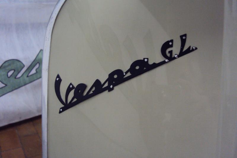

vespby Posted December 13, 2010 Author Posted December 13, 2010 Gran bella vespa anche verde metallizzato ! , complimenti per il lavoro che hai fatto , spiegami un po' come hai recuperato la scrilla visto che alla mia manca un pezzo di L !!! Credo che la foto sia esaustiva , stucco , lima grande (non grossa) lime piccole dremel,fondo riempitivo a spruzzo vernice nera e un velo blu scuro . rivetti 14 € 10Pz ? NO GRAZIE ! Questo il risultato , rovinato nel montaggio acc....!!! 0 Quote
NERO Posted December 13, 2010 Posted December 13, 2010 Credo che la foto sia esaustiva , stucco , lima grande (non grossa) lime piccole dremel,fondo riempitivo a spruzzo vernice nera e un velo blu scuro .rivetti 14 € 10Pz ? NO GRAZIE ! Questo il risultato , rovinato nel montaggio acc....!!! bravo!!!!!!!!:applauso: 0 Quote
ruotepiccole Posted December 13, 2010 Posted December 13, 2010 Ciao Roberto! Ti faccio i miei personali complimenti per il risultato. Non solo per il risultato che sicuramente sarà ottimo, ma anche per l'impegno che ci hai messo. Un esempio su tutti è il lavoro che hai fatto per la scritta anteriore. Ancora non l'ho vista dal vivo, ma spero di farlo presto. M 0 Quote
volumexit Posted December 13, 2010 Posted December 13, 2010 Ciao Roberto! Ti faccio i miei personali complimenti per il risultato. Non solo per il risultato che sicuramente sarà ottimo, ma anche per l'impegno che ci hai messo. Un esempio su tutti è il lavoro che hai fatto per la scritta anteriore.Ancora non l'ho vista dal vivo, ma spero di farlo presto. M Altra GL nel verbano!! 0 Quote
Vespa 50 L Posted December 14, 2010 Posted December 14, 2010 Fantastica, l'avorio è un colore meraviglioso, molto vintage... 0 Quote

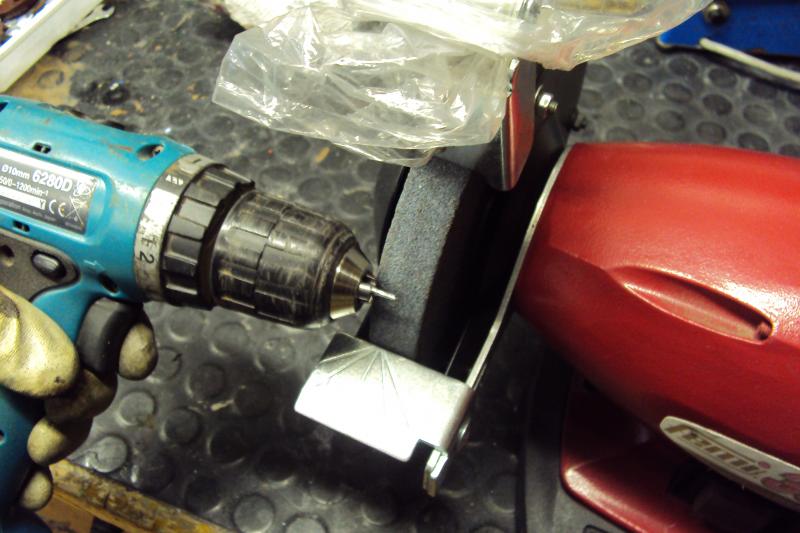

vespby Posted December 16, 2010 Author Posted December 16, 2010 Grazie a tutti per i complimenti , quando potrò vi aggiornerò questa discussione con qualche foto sperando che possa essre di aiuto per qualch' uno. Oggi parliamo di recupero del mozzo posteriore visto che i perni erano segnati dai molti "colpi di accellerazione incredibile " di questa 150 . Ho rimossi i grani ma quando li ho riavvitati nuovi mi sono accorti che sull' alluminio non c'era più tenuta.Allora interpellato mio cognato che ha una officina meccanica e fa pezzi anche per aeronautica mi ha dato questo aggeggio per infilare il filo armonico nei fori e successivamente i grani con un frena filetto 638 della loctite.Così,dice ,che si usa per quel che vola. Risultato ok , vedremo dopo il giro di prova di 200 km che farò questa primavera per scoprire le magagne se effettivamente tengono , ma non dubiti dell' esperienza del cognatino .Comunque tenetevi pronti con il cucchiaio per venirmi a prendere , la riparazione è in un punto vitale per il pilota ..... mi è venuta un' idea , insegno a mia suocera a portare una Vespa e ...... 0 Quote

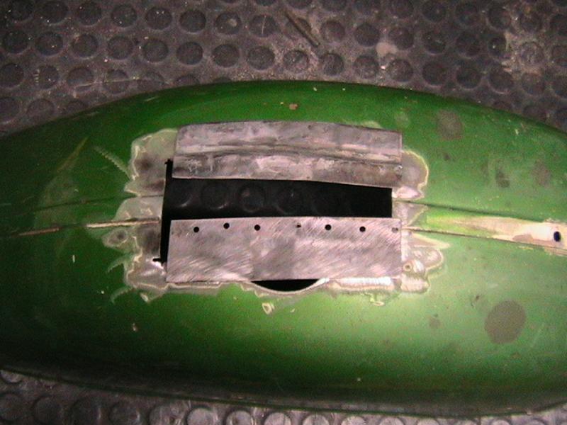

vespby Posted December 22, 2010 Author Posted December 22, 2010 Oggi vi faccio vedere come ho dovuto riparare il parafango . Era messo proprio male e in commercio nuovi sembra non esserci originale. Anche se ci fosse stato non l' avrei comprato comunque e cosi, picchia ,tira ,salta ,mola e stucca (< di 2 mm) sono riuscito a arrivare a un risultato sufficiente . 0 Quote
