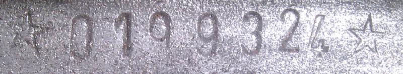

serpico Posted December 9, 2010 Posted December 9, 2010 salve a tutti e' tanto che vi leggo e adesso mi e' venuta voglia di ET3 ne sto acquistando una perfettamente restaurata ma la paura di sbagliare e' tanta soprattutto quando si parla di numeri del telaio e motore.. vi allego delle foto con le mie perplessita' come vi sembrano questi numeri di telaio perche' avranno verniciato la parte dell'omologazione lasciando solo il telaiomanca la stellina finale o sbaglio 0 Quote
serpico Posted December 9, 2010 Author Posted December 9, 2010 poi i numeri motore non sono un po' troppi? il 4 non dovrebbe esserci mi sembra anche punzonato in modo diverso come la stellina sono solo mie paranoie o qualcosa che non va c'e' 0 Quote
Vespa979 Posted December 9, 2010 Posted December 9, 2010 Intanto ti dò il benvenuto:ok:, per quello che riguarda il num di telaio è stato riverniciato in modo corretto,in origine era così, il numero del motore oltre ad avere quel 4 fasullo, non torna nemmeno lo 0 all'inizio... insommma a me pare un po' troppo pasticciato, hai una foto dell'insieme sigla e numero per vedere la posizione? 0 Quote
serpico Posted December 9, 2010 Author Posted December 9, 2010 allora la vespa monta un motore primavera vma e il tizio che me la vende ha detto che mi ha trovato due carter che mi regala con questi numeri strani.. quello che alla fine mi interessa di piu' e' il numero del Telaio e' ok al 100% 0 Quote

devil74 Posted December 9, 2010 Posted December 9, 2010 sarà la foto ma a me il numero "9" sul telaio non mi convince molto... 0 Quote
Vespa979 Posted December 9, 2010 Posted December 9, 2010 Per me per una vespa restaurata non ti conviene farti tutto questo sbattimento di camibierelle di carter... o c'è un buon prezzo, altrimenti ci pensasse chi te la vende ha riportarla come in origine. Il num telaio sembra buono, ma di certo una vespa, a maggior ragione restaurata, non si compra a scatola chiusa o comunque sulla base di poche foto bisogna vederla dal vivo, e se uno è alle prime armi, meglio andare con un amico esperto, meccanico o che comunque se ne intende;-) Sopratutto non avere mai fretta... le vespe di certo non mancano:mrgreen: 0 Quote
luciovr Posted December 9, 2010 Posted December 9, 2010 come vi sembrano questi numeri di telaio perche' avranno verniciato la parte dell'omologazione lasciando solo il telaiomanca la stellina finale o sbaglio Come gia' ti hanno detto in altri forum e' palese che sul telaio manca l'ultima stellina, inoltre il numero "4" sul motore e' anche diverso dagli altri (IMHO c'e' una cifra di troppo). Io non la prenderei assolutamente, ne trovi finche' vuoi a quel prezzo. 0 Quote
Ataru Posted December 9, 2010 Posted December 9, 2010 si vede che il numero 4 e' stato aggiunto alla fine , oltre ad essere messo storto e' anche ribattuto diverso dagli altri numeri ... ... 0 Quote

luciovr Posted December 9, 2010 Posted December 9, 2010 ha trovato la stellina Che stelline birbanti, che scompaiono e ricompaiono al momento giusto... 0 Quote

serpico Posted December 9, 2010 Author Posted December 9, 2010 beh, mi sembra che tua abbia già deciso non ancora intanto aspetto una macro di questa stellina ricomparsa e poi si vedra' per il motore non mi preoccupo qualcosa si fara' pero' che ve ne pare di questo restauro.... 0 Quote

Ivan et3 Posted December 9, 2010 Posted December 9, 2010 Allora fai una bella cosa, fatti dare la targa completa, investi qualche euro e ti fai una visura. Saprai il numero di telaio di quella targa. Ok, il motore può non essere il suo ma ricorda una cosa, il motore si può cambiare e quindi male che vada ne acquisti un altro, con sigla giusta e rimane originale, mentre truffe sul telaio le "purghi" tu se acquisti e vengono accertate in futuro. La legge non ammette ignoranza... 0 Quote
