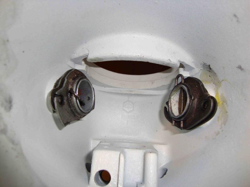

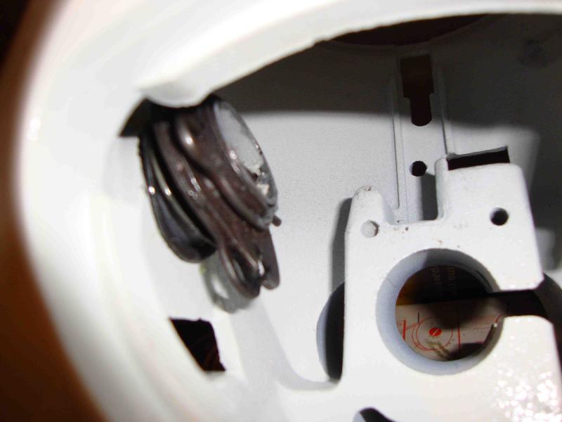

vedi un pò, mi manca una spinetta...però.. non ho fatto foto al distanziale ma quello era semplice più che altro vedi se ho messo bene la camma.. ha quelle specie di "corna"..
E da una parte è più spessa....manubrio2.jpg[/ATTACH][/ATTACH]
E da una parte è più spessa....[ATTACH][ATTACH][ATTACH]71356[/ATTACH][/ATTACH][/ATTACH]

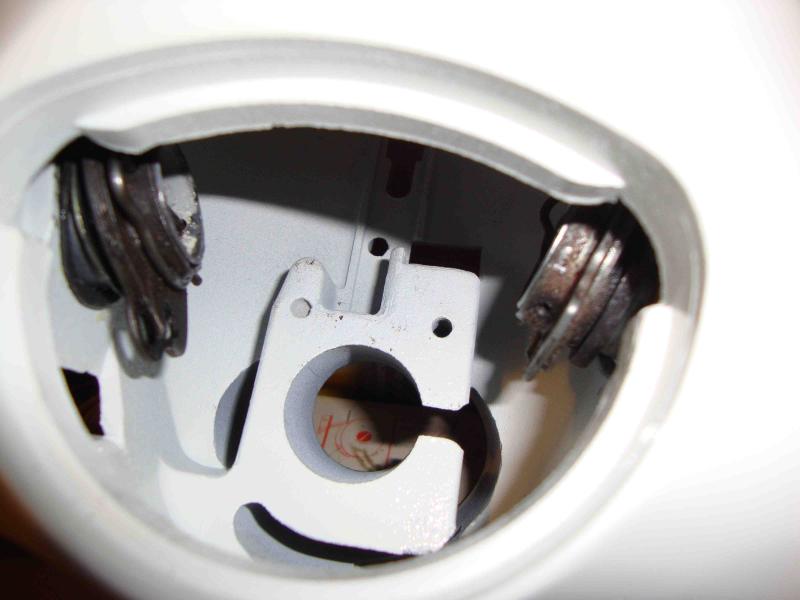

qui per esempio forse è montata al contrario...[ATTACH]71358[/ATTACH]

Allora,per me va tutto bene,ma mi sorge un dubbio.La rondella curva appoggia direttamente sul manubrio,quindi mi sa che ti ho detto una stronzata io.La piana va per prima e fa da appoggio alla curva,sulla quale vanno appoggiate le camme che mi pare tu abbia messo correttamente...Scusa ma l'ultimo che ho montato è stato un anno fa...:azz:
Quella rondella grossa non è di certo quella originale,ma se svolge la funzione puoi lasciarla com'è,in realtà andrebbero tutte e due sottili uguali...
Posted
ok allora inverto, attaccato al manubrio metto le piane poi quelle storte e poi le camme, se qualcuno vuole intervenire per me è ben accetto... sto inoltre cercando delle foto per vedere il manubrio al suo interno per capire come sono posizionati tutte le altre parti.

Ok alla fine è così.
A iniziare dalla parte delle manopole.
Spessore - rondella piana - ondulata - piana - camma (con relativa spinetta per chiudere)
Senza gli spessori i tubi di comando hanno troppo gioco, ma questo l'ho scoperto oggi....
