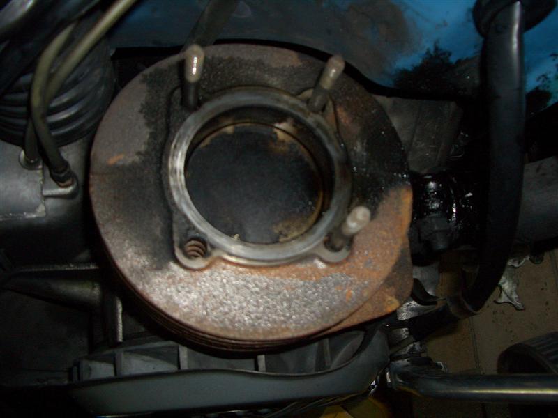

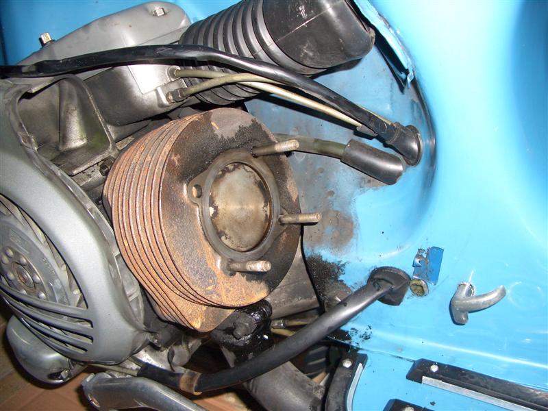

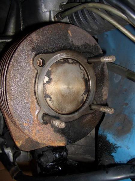

Dunque stasera, ore 23.00 mi è venuta la nefasta idea di isolare un pò gli scatolati della Gianna, come da altro post...il fatto è che un bullone tira l'altro, ho tirato giù la testa del gruppo termico per vedere com'è messo...Che ne dite, è molto incrostato il pistone e la testa? ho provato a pulire, va bene?
E' il caso dia una scartavetrata su di un piano pari all'accoppiamento testa/cilindro,o metto una guarnizione, o niente?

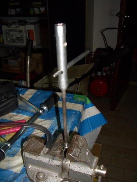

Altra cosa, mi si è svitato un prigioniero, come faccio a rimetterlo ?:azz::mah:

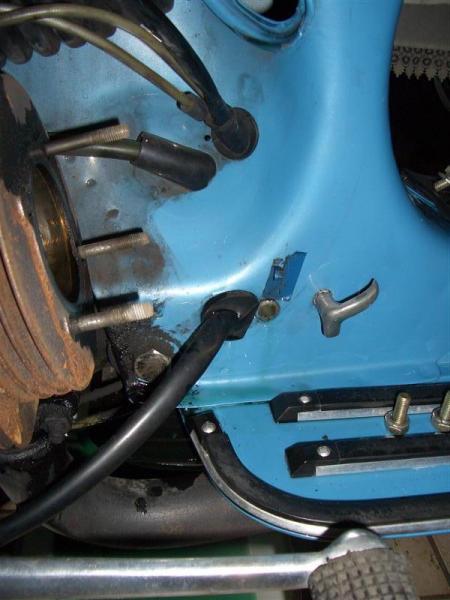

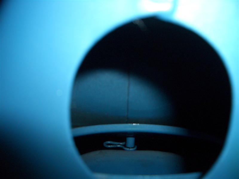

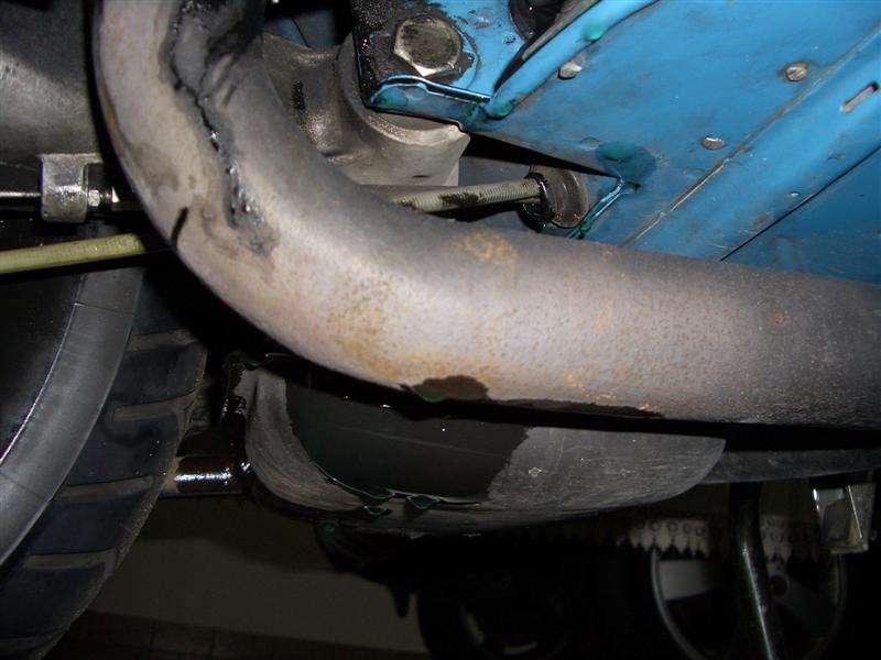

Metto anche le foto dell'oliatura, l'olio è uscito dal'accoppiamento tunnel/telaio, ma non riesco a farlo andare più avanti, lo faccio colare dal nasello?

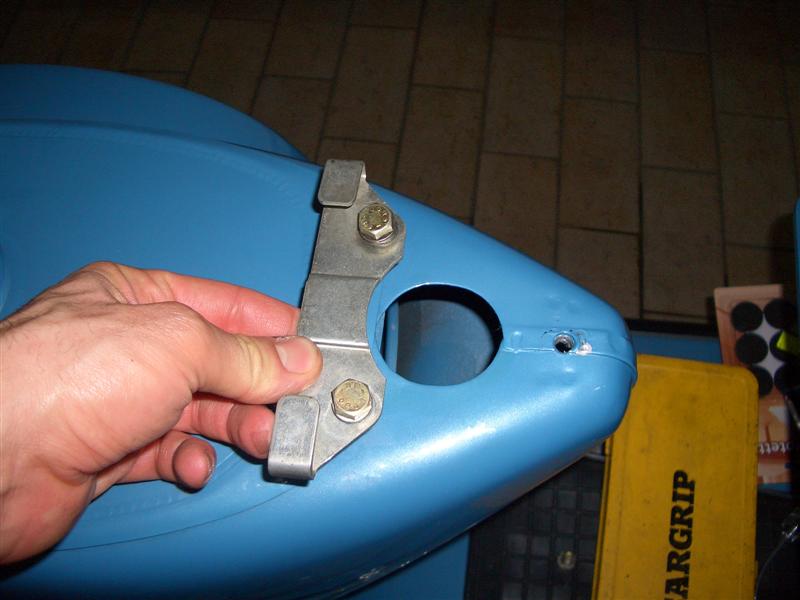

Inoltre mi sorge, un dubbio, come si mette la piastrina coi ganci per il casco? Ganci in avanti, vero?

Per il prigioniero usa il metodo del "dado e controdado" praticamente in cima avviti 2 dadi uno contro l'altro, e poi avviti il prigioniero stringendo il superiore.
Per i ganci portacasco i ganci vanno indietro, infatti la parte curva nel mezzo deve seguire il foro ;-):ciao:

Grazie Mirko,mi hai dato la conferma che cercavo!;-)

io a dire la verità me lo ricordavo com'era messo, ma avevo il dubbio fosse invertito, dato che il mio casco, li attaccato, non ci sta nemmeno a piangere!:azz:;-)
I miei hanno un anello apposito, e ci stanno in una sola posizione :mavieni: :mavieni: :mavieni:

Tutto giusto quello che ha detto Dex.
Aggiungo:
Versa l'olio dal nasello o trova il modo di posizionare la vespa in modo che sia sollevata dietro.
Per il gruppo termico: la testa mi sembra che tu l'abbia pulita bene. Il cielo del pistone è ancora un po' incrostato, ma va bene. Io evito di eccedere nella pulizia, perchè voglio evitare che i detriti mi vadano sulle fasce, con il rischio di incollarle. Soffia bene con il compressore ed usa un panno intriso di benzina: fa meno polvere.
Perchè vuoi spianare la testa? Prima prova a riscontrarla e verifica se è piana. Se è piana e non ci sono righe sull'accoppiamento, allora non spianarla. Se la spiani di pochi decimi niente guarnizione. Mi raccomando serra con chiave dimanometrica.
Ho pensato anche io ai detriti, per cui ho usato, leggermente, una spazzolina, poi una spugnetta verde, poi uno straccio. Devo pulire lo scarico?
La testa volevo spianarla, perchè cola un pò di residuo verso lo scarico, smontata la tests ne ho avuto la prova, oltre che nella parte di cilindro a contatto con la testa, anche nella canna del cilindro, sempre verso lo scarico, l'ho trovata più nera.

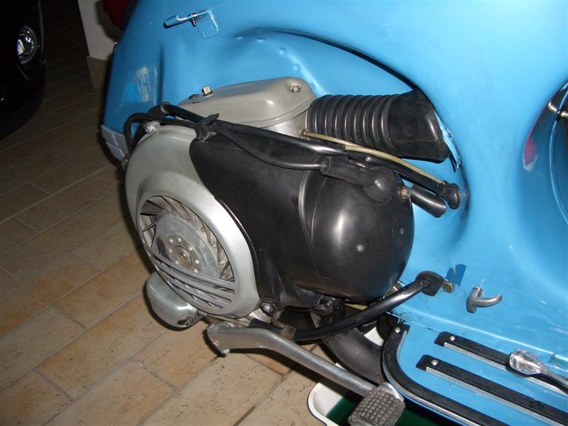

Non contento, stasera ho continuato la pulizia del cielo del pistone, riposizionato i prigioniero, pulito il carter e il telaio dietro al motore, cambiato candela, rimontato la testata..non legnatemi, sono senza la dinamometrica, ho cercato di utilizzare lo stesso numero di giri, o meglio, la stessa forza..appena ne avrò l'occasione la farò stringere da qualcuno che ha la dinamometrica...:Ave_2:
ecco le foto:

Si Mirko, po non sono andato direttamente al massimo del serraggio, li ho portati, gradualmente, un pò per uno al massimo serraggio che ho ritenuto.
Appena ho tempo accendo e vedo se non tira aria. farò anche la prova candela, si sa mai...:-)
