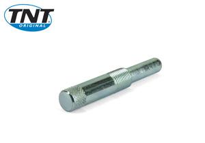

gian-GTR Posted October 18, 2010 Posted October 18, 2010 ciao a tutti vorrei comprare un blocca pistone per smontare agevolmente il mio volano. secondo voi puo fare dei danni al cilindro o alla bielle? vi posto le foto ciao grazie gian 0 Quote
DeXoLo Posted October 18, 2010 Posted October 18, 2010 Secondo me prima di cilindro e biella dovresti preoccuparti del pistone, che è di alluminio e si puù bucare. 0 Quote
gian-GTR Posted October 18, 2010 Author Posted October 18, 2010 hai ragione ho dimenticato di citarlo.... secondo te puo creare dei problemi??? come faccio diversamente? il mio meccanico dice che sono paranoico che lo usa sempre e non ha mai avuto problemi... ciao gian 0 Quote
Flycat Posted October 18, 2010 Posted October 18, 2010 Tranquillo, a meno che tu non serri il volano insieme all'incredibile Hulk è totalmente da escludere che si possano far danni. Se non ti piace come soluzione, puoi sempre optare per un blocca ruota, agganci la ruota posteriore, ingrani la marcia e via... Bye, Luca 0 Quote
gian-GTR Posted October 18, 2010 Author Posted October 18, 2010 grazie penso che lo prenderò mi sembra un oggetto bello comodo da avere... ciao gian 0 Quote
sgabbiato Posted October 18, 2010 Posted October 18, 2010 A livello kartistico è norma usare il blocca pistone. Quando andai per prenderlo per trovare il PMS della Vespa, il tipo mi guardò strano.. mi disse:"ma io lo uso per smontare frizioni o accensione.." E mi inchiappetò vendendomi il comparatore... perché il bastardone sapeva che l'attrezzatura è il mio punto debole.. Vai tranquillo! Ciao 0 Quote
Diegovespone Posted October 18, 2010 Posted October 18, 2010 Il blocca pistone puoi costruirtelo tranquillamente in casa tirando via la parte ceramica di una veccia candela, al posto della ceramica metti un perno con due bulloni e stringi il tutto maniera che il perno sia sufficientemente lungo da tenere bloccato il pistone. Il montaggio del blocca pistone si effettua come montare una normalissima candela. 0 Quote
gian-GTR Posted October 18, 2010 Author Posted October 18, 2010 lo so conosco il sistema, ma mi fa un po paura il fatto che il perno sara un po sottile e la testa meno arrotondata... poi in realtà lo strumento costa 4-5€ per quella cifra preferisco non rischiare grazie gian 0 Quote
