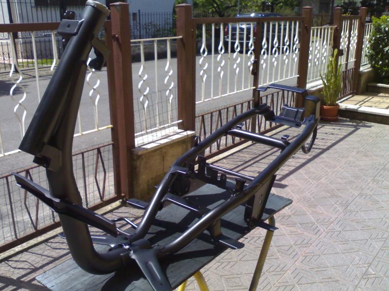

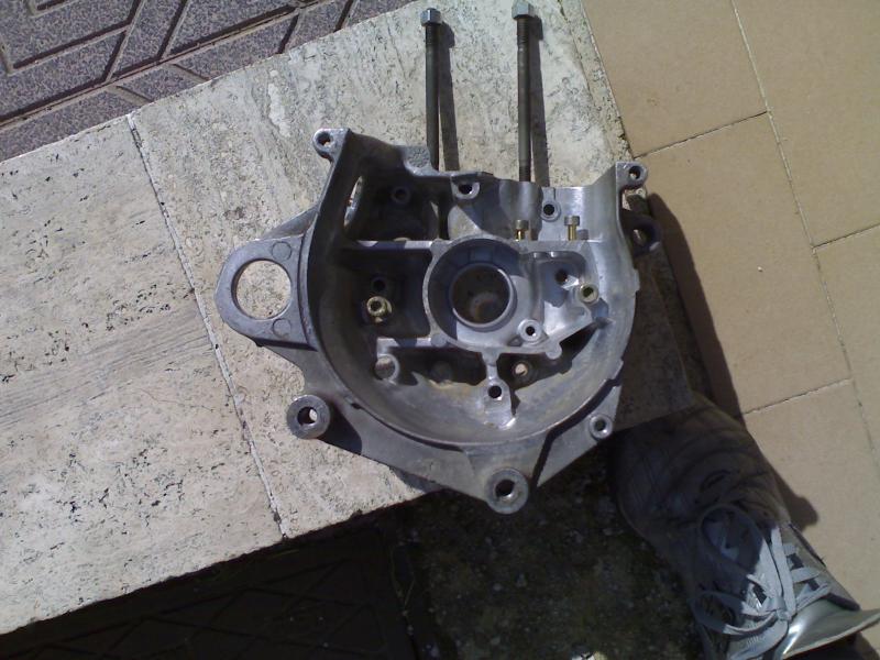

Utente Cancellato 002 Posted October 15, 2010 Author Posted October 15, 2010 Notare lo splendore del vecchio gruppo termico... Si pulisce il telaio dalla rugine (poca) che c'era, fondo e nero.. Intanto arrivano i pezzi: Albero Top Performance (non si vede in foto) con cuscinetti e paraoli, gruppo termico Dr 70cc bifascia (si guarderà più al rapporto prestazioni/consumi/usara che alla sola velocità di punta, voglio che rimanga utilizzabile quanto più possibile senza che si ciucci troppa benza) carburatore 19, frizione polini 3 massette regolabili, variatore e cinghia top, marmitta leo vince tt (anche questa non si vede in foto) tutto nuovo, per circa 200 euro... Allora si inizia a rimontare il motore... Presto aggiornamenti 0 Quote

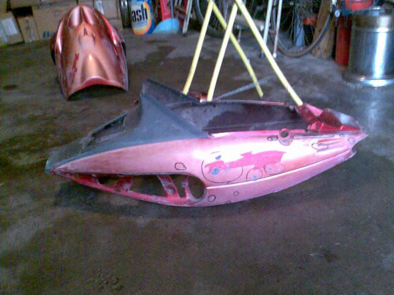

Utente Cancellato 002 Posted October 15, 2010 Author Posted October 15, 2010 Le carene sono state già lavorate in parte, mi manca il parafango anteriore ed il codino, ma arriveranno, sarà fatto giallo... E' del 94, ho il librettino originale... Il lamellare c'era, pepe ho cercato di dargli il giusto, senza esagerare 0 Quote

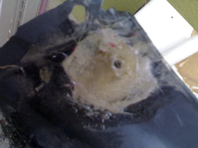

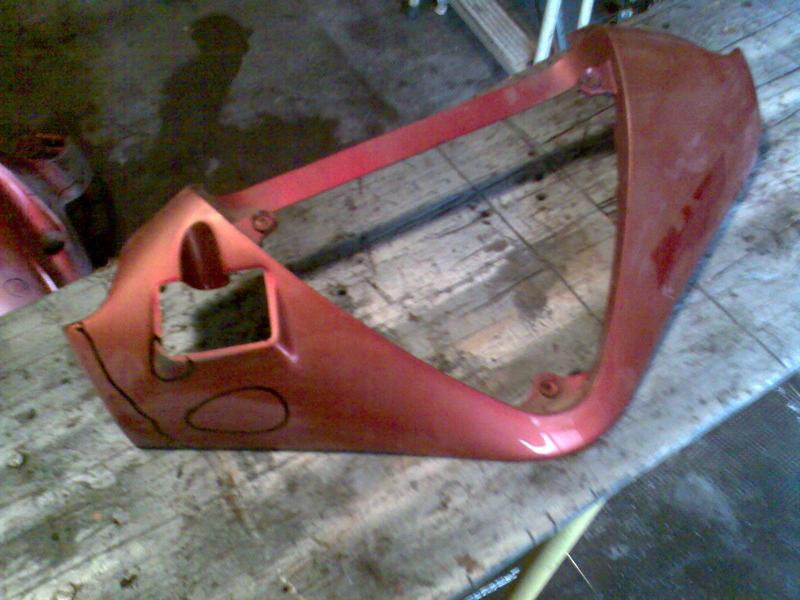

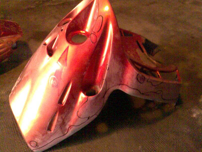

Utente Cancellato 002 Posted October 16, 2010 Author Posted October 16, 2010 Aggiornamento carene: Pulite, carteggiate, stuccate, ricarteggiate... Lo scudo era mancante di una parte che è stata da me ricostruita in vetroresina, la carene sotto il poggiapiedi aveva gli attacchi rotti e li ho ricostruiti sempre con vtr utilizzando degli stop Le foto dei lavori con la vetroresina non le ho, dato che oggi pomeriggio proseguo posterò almeno i risultati...ecco intanto il lavoro "preliminare" 0 Quote

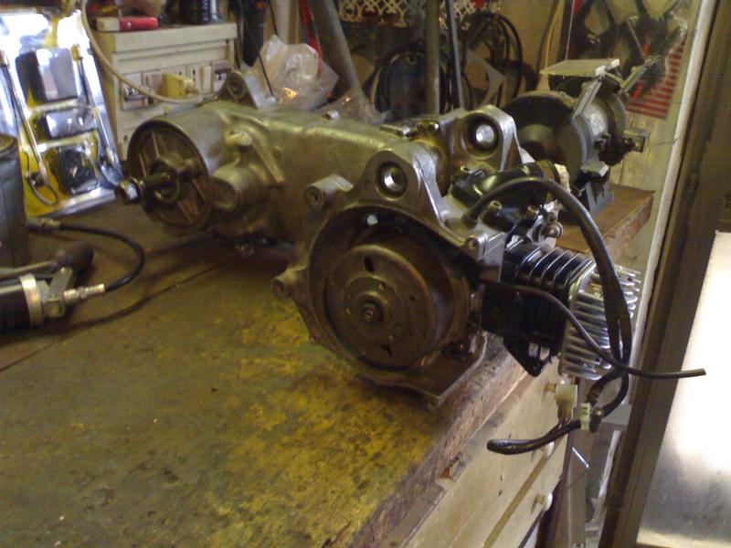

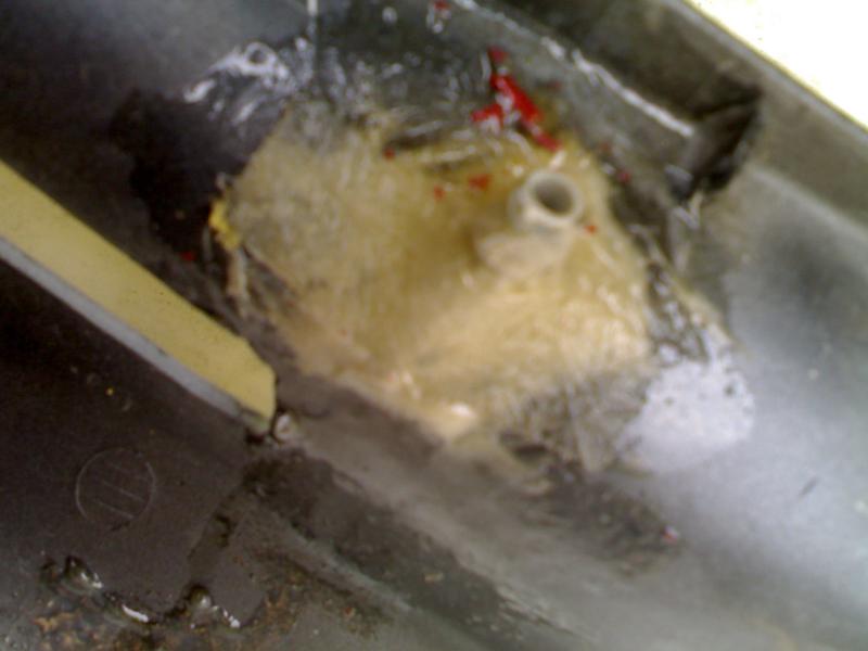

Utente Cancellato 002 Posted October 16, 2010 Author Posted October 16, 2010 Aggiornamento carene: Foto dello scudo con la parte in basso ricostruita interamente in vtr e della carena sotto il poggiapiedi dove ho rifatto gli attacchi con gli stop immersi nella vtr, provati, combacianti Intanto il motore viene fissato al telaio, come ammortizzatore posteriore ho preso un paioli regolabile allo sfascio, per 5 euro, da uno sputerone, praticamente nuovo. Così ho evitato anche di cercare un rialzo 0 Quote

giu86seppe Posted October 18, 2010 Posted October 18, 2010 Bellissimo il lavoro che stai facendo! Mi togli una curiosità? Ma come hai fatto a ricostruire l'ampia parte dello scudo che mancava in maniera così precisa? Ancora complimenti:Ave_2: 0 Quote

Utente Cancellato 002 Posted October 18, 2010 Author Posted October 18, 2010 Bellissimo il lavoro che stai facendo!Mi togli una curiosità? Ma come hai fatto a ricostruire l'ampia parte dello scudo che mancava in maniera così precisa? Ancora complimenti:Ave_2: Grazie... allora, in un primo momento per risparmiare tempo e fatica, il pensiero è stato quello di prendere un pezzo di plastica, modellarlo ed "incollarlo" ma capisci da solo che l'idea era un pò pessima... Io mi sono sagomato un cartone come appoggio per la vtr (una sorta di stampo in negativo) e l'ho attaccato sotto con del semplice nastro adesivo e poi sopra ho lavorato con la vetroresina e molta calma. So che ho scritto un pò in arabo forse...ma dato che oggi è arrivato il piantone e posso proseguire con i lavori ti faccio due foto di una situazione analoga appena possibile 0 Quote
