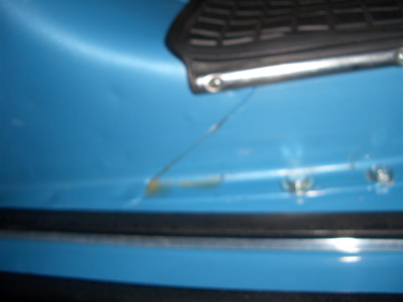

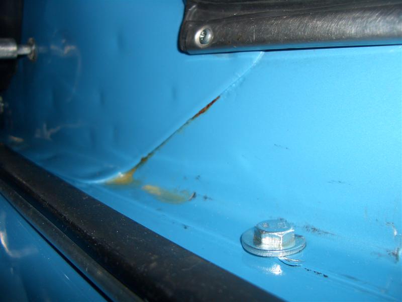

Come da titolo... ruggine che affiora dall'accoppiamento telaio/tunnel....
ora vi metto le foto, come mi devo comportare?
La "ruggine"è apparsa dopo che ho lavato la vespa abbondantemente con l'acqua, ma avevo avuto l'accortezza di soffiare con il compressore...
Esistono rimedi?

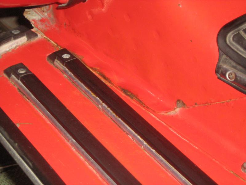

Consolati ho il tuo stesso problema, bisogna intervenire dove i lamierati si sovrappongono, si vede bene nella seconda foto presa in prestito da Marben. Dove indicato dalle frecce ho intenzione di fare delle ignezioni di ferox per fermare temporaneamente l'avanzare delle ruggine... poi si vedrà :mrgreen:.

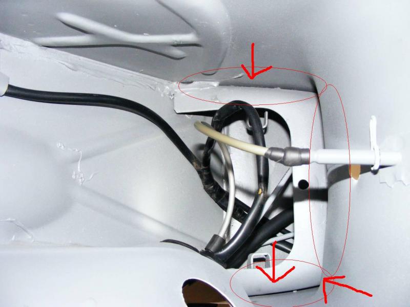

quello serve per la parte anteriore, per preservare la ruggine nel sottopedane e, in generale, nella parte anteriore
se invece guardi le foto di Piero ti accorgerai che è quasi impossibile che l'olio messo da davanti arrivi la dietro, infatti, come dice Piero, li ci sono le due parti posteriori che sono state saldate sul tunnel centrale
l'elettosaldatura per compiere questa operazione, brucia lo strato che era stato messo per proteggere la lamiera, quindi rimane sempre qualche mm di lamiera nuda da cui, prima o poi, parte la ruggine
quindi se versi dell'olio facendolo scorrere sulle pareti dei 2 semigusci posteriori, questo andrà ad infilarsi giusto-giusto negli spazi che Piero ha segnato con gli ovali rossi e da li andrà talmente a fondo da proteggere tutta la parte invisibile, bloccando la ruggine in maniera definitiva
:ciao: Pierluigi
ti sconsiglio di metterci il ferox
per fare un bel lavoro con il ferox, bisognebbe grattare via la ruggine e poi spargerlo in maniera uniforme, e, naturlamente, in quella posizione è impossibile, e poi quando si indurisce potrebbe impedire ad eventuale olio di arrivare dove c'è altra ruggine che non sei riuscito a corprire con il ferox
buttandogli invece l'olio come ho descritto sopra ti posso garantire che la ruggine si ferma
ti sconsiglio di metterci il ferox per fare un bel lavoro con il ferox, bisognebbe grattare via la ruggine e poi spargerlo in maniera uniforme, e, naturlamente, in quella posizione è impossibile, e poi quando si indurisce potrebbe impedire ad eventuale olio di arrivare dove c'è altra ruggine che non sei riuscito a corprire con il ferox buttandogli invece l'olio come ho descritto sopra ti posso garantire che la ruggine si ferma
Bene allora seguirò il tuo consiglio ;-)

Farò col metodo ailendere....ma non smonto nulla, vero? cioè lo verso giù dal buco e stop, ci pensa lui ad andare giù, sotto la paratia?
Il mio dubbio però, non è tanto l'alone sul fondo, quanto quel righino più su...:azz:
in effeti sono stato stupido a lavarla con l'acqua (non getto, ma col secchio), ma era tanto sporca, e questa estate di acqua ne ha presa tanta, su in montagna!:rabbia:
