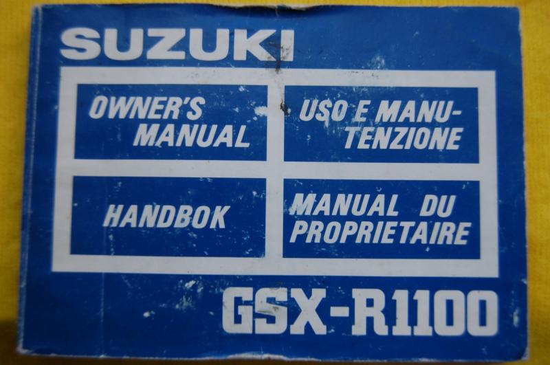

Davide,se non ce l'hai te lo regalero' io per...Natale :Lol_5::risata1::ciao::ciao:
Grazie Zione.
Credo che quel manuale non sia della mia moto, ma della gsxr 1100 serie precedente, costruita in più modelli dal 1986 al 1989, aveva diverso telaio e diverso motore, una moto completamente diversa, ma sicuramente non meno affascinante:
