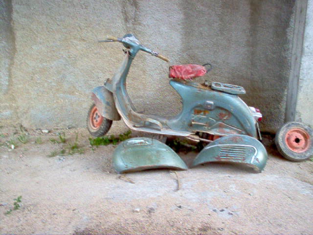

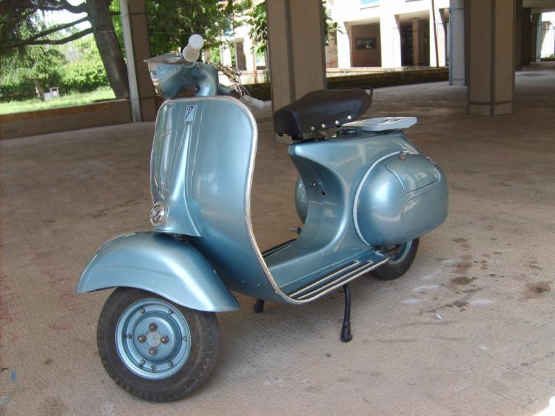

teach67 Posted October 10, 2010 Posted October 10, 2010 complimenti anche io ho una sorellina, ora ti faccio vedere come la trovai e come è oggi........:ciao: 0 Quote
teach67 Posted October 10, 2010 Posted October 10, 2010 se chiedi come si smonta l'ammo posteriore di sicuro ancora non hai tolto il serbatoio. troverai un dado, (se ricordo bene lo molli con una chiave da 14 o 13) proprio in corrispondenza dell'ammortizzatore... comunque è completa e di pedane sta messa bene, i particolari piu' importanti (contakm fanale post e listelli pedana da smonrare con cura e riutilizzare). ci sarà da divertirsi. comunque vedo che l'hai infilata su un freelander, e ora vinco una cena, perchè mi dai la conferma che non ci sta proprio comoda, almeno non come il lettino che vien fuori sulla mia station wagon. :ciao: 0 Quote
