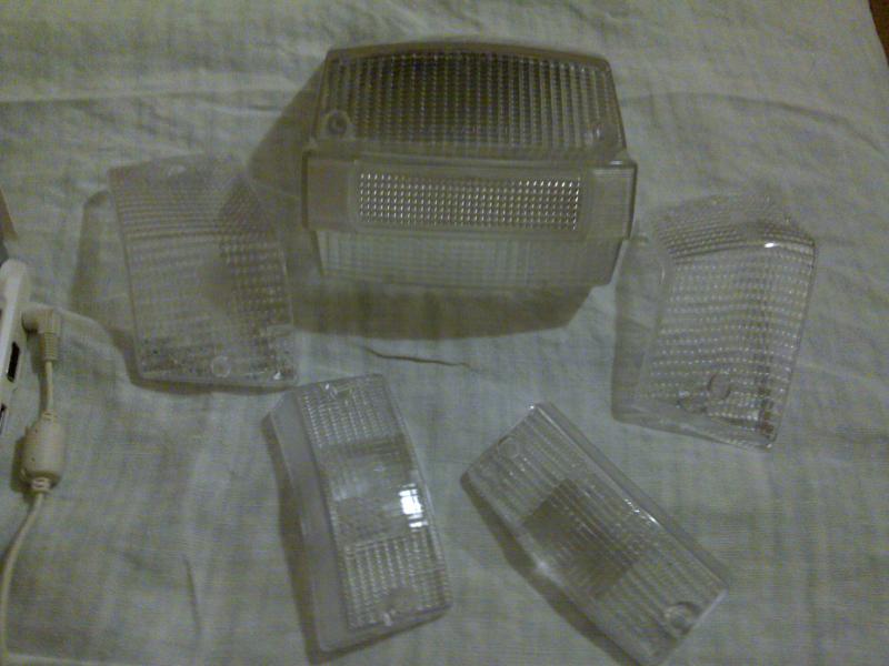

Vi piacciono? ;-)
Sono Bosatta ma sono trasparenti "a pallini", spero non ingialliscano: in caso contrario, rimonto su gli arancioni e i rossi :mavieni: (la modifica è REVERSIBILISSIMA: in 10 min posso ripristinare tutto come prima).
Nota: con gli anni :cry: la guarnizione in plastica nera delle frecce anteriori si è ritirata, è opraticamente impossibile rimontarla su in modo che la gemma la ricopra tutta: appena mi arrivano le viti inox (ora ci sono delle viti in ottone) di lunghezza idonea, smonto le frecce anteriori e sotto ci metto della guarnizione adesiva in silicone trasparente (quelle per gli spifferi) così verrà un bel lavoro :mavieni:
Molto bella complimenti !!
Grazie, grazie :ciao:
Non so se l' avete notato, ma la gemma del faro posteriore prima/dopo è diversa: siccome (penso io...) per legge il catarifrangente posteriore DEVE essere ROSSO (confermate?), la gemma posteriore totalmente bianca (=trasparente) è fuori legge.
Pertanto, innanzi tutto con una speciale vernice rossa trasparente (produzione tedesca, specifica per "rinforzare" i fanali posteriori rossi sbiaditi) ho verniciato da dentro il catarifrangente.
Allo stop ho messo una lampadina a LED rossa :mrgreen:
Alla posizione posteriore ho messo una lampadina a LED bianchi, a cui ho messo un vestitino di plexiglass colorato di rosso (vedi vernici di cui sopra) su 3/5 della superficie laterale e sulla "base" frontale del cilindro e i 2/5 inferiori della superficie laterale sono rimasti esposti i LED bianchi.
Lo scopo è che con la posizione posteriore accesa, i 3/5 ed il frontale rosso, fanno luce rossa e quindi ho il faro posteriore che fa luce rossa, i 6 LED delle 2 strisce rimaste scoperte vanno ad illuminare (verso il basso) con luce bianca la targa, così, anche se ho fatto un modding, rimango entro i limiti di legge :mavieni:
