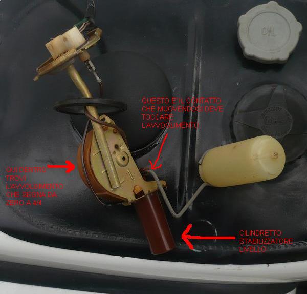

BeaN Posted October 7, 2010 Author Posted October 7, 2010 Se non lo forzi non si rompe...già testato...ossidato non penso anche perchè lavora totalmente a bagno con la benzina dentro al serbatoio..il discorso dell'ossido potrebbe venire fuori se la vespa è stata lasciata a secco per molti anni.Cmq prima di aprirlo, prova il suo funzionamento all'esterno del serbatoio...lo togli dal serbatoio e accendi la vespa, poi muovi delicatamente il galleggiante simulando appunto il movimento che fa all'interno del serbatoio e vedi se la lancetta nel cruscotto si muove bene. L'ho fatto poco fa...smontato e testato...funziona perfettamente in ogni sua posizione, solo che mi segna metà serbatoio quando in realtà è quasi pieno...credo di aver capito quale sia il problema...c'è un po' di benzina dentro il galleggiante ma non vuole saperne di uscire!! ho ruotato il cilindretto di plastica attorno al ferro ricurvo per trovare un buchino da dove potesse uscire, ma niente... per intenderci parlo di questo: (che è molto simile al mio ma non è il mio) la foto non è mia... 0 Quote
Mincio82 Posted October 8, 2010 Posted October 8, 2010 Il liquido all'interno del galleggiante l'ho trovato anche io in qualche vespa che ho smontato...onestamente inizio a pensare che sia una cosa voluta per stabilizzare l'oscillazione del galleggiante anche perchè, come tu hai fatto giustamente notare, anche ruotando il galleggiante non c'è un foro di uscita per quel liquido. Cmq meglio così, hai visto che è tutto ok...rimonta tranquillamente...l'accensione anomala della spia era dovuta al fatto che eri quasi in riserva e andando in giro con la vespa la benzina faceva oscillare il galleggiante in modo anomalo. 0 Quote
BeaN Posted October 8, 2010 Author Posted October 8, 2010 Già...credo che quel liquido dia il peso minimo necessario per far scendere il galleggiante quando il serbatoio va a svuotarsi... Quasi quasi monto il tappo con indicatore che ho visto su ibei...che ne pensi? 0 Quote
