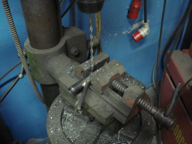

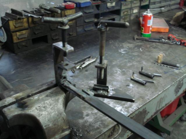

vespaio77 Posted September 29, 2010 Posted September 29, 2010 salve a tutti io sono un restauratore della provincia di LU oggi mi sono divertito a costruire un rubinetto per vespa 98 e mi è sembrato simpatico farvi vedere le fasi della lavorazione!!! 0 Quote

eleboronero Posted September 29, 2010 Posted September 29, 2010 complimenti per la realizzazione,ma dici che il sughero terra'? un mio amico l'ha sostituito con del teflon e non perde + 0 Quote
vespaio77 Posted September 29, 2010 Author Posted September 29, 2010 grazie!!! si il sughero rispetta molto di più le caratteristiche originali!!! ma il teflon va comunque bene!!! l'importante è rispettare le tolleranze giuste e utilizzare sughero naturale.. 0 Quote

highlander Posted September 29, 2010 Posted September 29, 2010 innanzitutto complimenti per la manualità sposto il post nel forum più adeguato e cioè "vespa fai da te" sappi, però, che a noi piacciono sicuramente le foto della lavorazione, ma interessano ancora di più le varie fasi spiegate con la descrizione del procedimento 0 Quote
vespaio77 Posted September 29, 2010 Author Posted September 29, 2010 innanzitutto complimenti per la manualità sposto il post nel forum più adeguato e cioè "vespa fai da te" sappi, però, che a noi piacciono sicuramente le foto della lavorazione, ma interessano ancora di più le varie fasi spiegate con la descrizione del procedimento grazie!!!! ma non sono ancora molto pratico di come funziona il forum.... nelle prossime discussioni spiegherò anche le varie fasi... 0 Quote

DeXoLo Posted October 7, 2010 Posted October 7, 2010 Ma come funziona quel tipo di rubinetto? Si apre/chiude tirando la bacchetta? 0 Quote
vespaio77 Posted October 8, 2010 Author Posted October 8, 2010 si è molto semplice il funzionamento!!!!! per incominciare non ha nessun dispositivo filtrante,non ha nemmeno la riserva!!!! tirando la leva verso l'anteriore si apre il condotto e naturalmente nel senso contrario si chiude!!! per mantenere pulita la miscela avevano studiato un sistema molto spartano.... il tubo che entra nel serbatoio (saldato ) è 3/4mm sopra alla superficie pavimento del serbatoio obbligando una parte di miscela a rimenere dentro insieme (si spera) allo sporco (il fondo!) Ma come funziona quel tipo di rubinetto? Si apre/chiude tirando la bacchetta? 0 Quote
