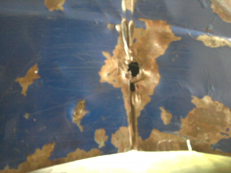

elpibe85 Posted September 24, 2010 Posted September 24, 2010 ciao a tutti. da oggi inizia ufficialmente il mio "Progetto et3". in cosa consiste? beh in pratica mi sono lanciato nell'avventura di un restauro totale del suddetto modello di vespa partendo dal niente... ho infatti acquistato un telaio dal gentilissimo e disponibilissimo signorhood, e ho acquistato i primi pezzi da alcuni utenti del forum. devo dire che non sono partito molto bene.. di 3 oggetti acquistati e che mi sono stati recapitati a casa ognuno presenta una magagna. e ve le vado a presentare una a una: la prima riguarda il parafango: ammetto di aver peccato di ingenuità e di troppa buona fede nell'acquistarlo in quanto molto timoroso di comprare un oggetto così fragile e soggetto a facile deformazione in caso di trasporto poco accurato, ma qui si va oltre ogni limite di decenza secondo me. giudicate voi stessi dalle foto. la seconda invece riguarda la forca e il mozzo. a un primo sguardo sembra in ottime condizioni, nonostante sia stata oggetto di una poco accurata verniciatura, ma guardando con più attenzione esce fuori la magagna: infatti il pezzo di ferro che fa da fine corsa dello sterzo è smangiato da un lato. ora vi chiedo: è recuperabile? e infine il serbatoio. si mostra integro e privo di ruggine esterna. dentro mi è un po' difficile esaminarlo a fondo ma sembra tutto ok. il problema è sul tappo che (come si vede bene dalla guarnizione) non è perfettamente allineato sopra il buco del serbatoio... da cosa è dovuto secondo voi??? domani procederò a smontare la forca sperando che non escano fuori altre magagne... 0 Quote
appino Posted September 24, 2010 Posted September 24, 2010 hai acquistato con un pò di leggerezza...... Il parafango potevi prenderlo nuovo......40€ su sip ora per ripararlo te ne vanno altrettanti e poi non verrà benissimo la forca la si può saldare ad alluminio in quel punto ma deve farlo un bravo saldatore il tappo del serbatoio non è un grosso problema secondo me ma vuoi fare un restauro tipo quelle cose che si comprano in edicola ogni settimana un pezzo? 0 Quote
elpibe85 Posted September 24, 2010 Author Posted September 24, 2010 hai acquistato con un pò di leggerezza......Il parafango potevi prenderlo nuovo......40€ su sip ora per ripararlo te ne vanno altrettanti e poi non verrà benissimo la forca la si può saldare ad alluminio in quel punto ma deve farlo un bravo saldatore il tappo del serbatoio non è un grosso problema secondo me ma vuoi fare un restauro tipo quelle cose che si comprano in edicola ogni settimana un pezzo? diciamo che avendo già una vespa e non avendo l'ansia di dovermene procurare una (e nemmeno la disponibilità di prenderne una subito già pronta ) mi sono messo in mente quest'idea di "restauro" totale, confidando nel supporto e nell'aiuto di voi utenti più esperti. per il serbatoio cosa mi consigliate di fare? è chiaro che il tappo non è centrato correttamente, ma come risolvo? mi conviene fare una prova di tenuta con della benzina? ps. speriamo di trovare un bravo saldatore per la forca 0 Quote
appino Posted September 24, 2010 Posted September 24, 2010 devi trovare un saldatore che salda alluminio....non tutti lo fanno. ti fa un riporto di materiale e poi va limato per dare la forma definitiva per il serbatoio al momento non ho presente come è fatto dovrei rivederlo bene per valutare... 0 Quote
giaggio Posted September 24, 2010 Posted September 24, 2010 la forca è di ferro quindi basta un qualsiasi fabbro/saldatore.. poi come ha detto appino ti fai riportare un pezzo poi lo modelli nella forma voluta. ma hai preso un telaio con doc o ne è sprovvisto?? mettici una fotina del telaio,dai! 0 Quote
appino Posted September 24, 2010 Posted September 24, 2010 la forca è di ferro quindi basta un qualsiasi fabbro/saldatore..poi come ha detto appino ti fai riportare un pezzo poi lo modelli nella forma voluta. ma hai preso un telaio con doc o ne è sprovvisto?? mettici una fotina del telaio,dai! non tutta è in acciaio, nella zona centrale dove il tubo fa le due curve, nella curva superiore c'è una fusione in alluminio fatta appositamente per sostenere il parafango e per fare la battuta dello sterzo. 0 Quote
elpibe85 Posted September 24, 2010 Author Posted September 24, 2010 il telaio è sprovvisto di documenti e di origine sconosciuta (citando la legge) lunedì se arriva faccio un po' di foto più dettagliate 0 Quote
giaggio Posted September 24, 2010 Posted September 24, 2010 non tutta è in acciaio, nella zona centrale dove il tubo fa le due curve, nella curva superiore c'è una fusione in alluminio fatta appositamente per sostenere il parafango e per fare la battuta dello sterzo. questo non lo sapevo! si impara sempre roba nuova! auguri per il restauro e per l immatricolazione! 0 Quote
elpibe85 Posted September 24, 2010 Author Posted September 24, 2010 ti ringrazio per gli auguri... lunedì vado in cerca di qualcuno che mi riporti del materiale... adesso va verificato se è effettivamente dritta sta forca, perchè non è da escludere neanche questo... 0 Quote

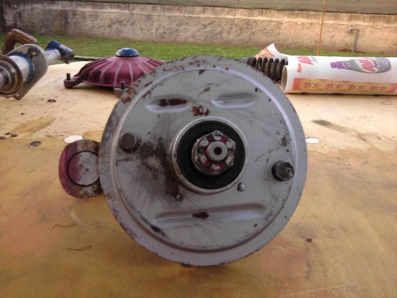

elpibe85 Posted September 25, 2010 Author Posted September 25, 2010 terminata la prima giornata di lavoretti... smontato tutto (compreso il maledetto bullone del mozzo) e data una sgrassata generale... il tutto dovrà essere sabbiato (anche se domani proverò a utilizzare uno sverniciatore) poiché il vecchio proprietario aveva deciso di verniciare il tutto con colori metallizzati, e senza smontare niente... a voi le foto... i pezzi che ho al momento sembrano tutti in buone condizioni (apparte la vernice) a proposito, l'ammortizzatore lo cambio senza nemmeno pensarci o ci sono delle prove che mi consigliate di fare per vedere se è possibile recuperarlo? 0 Quote
