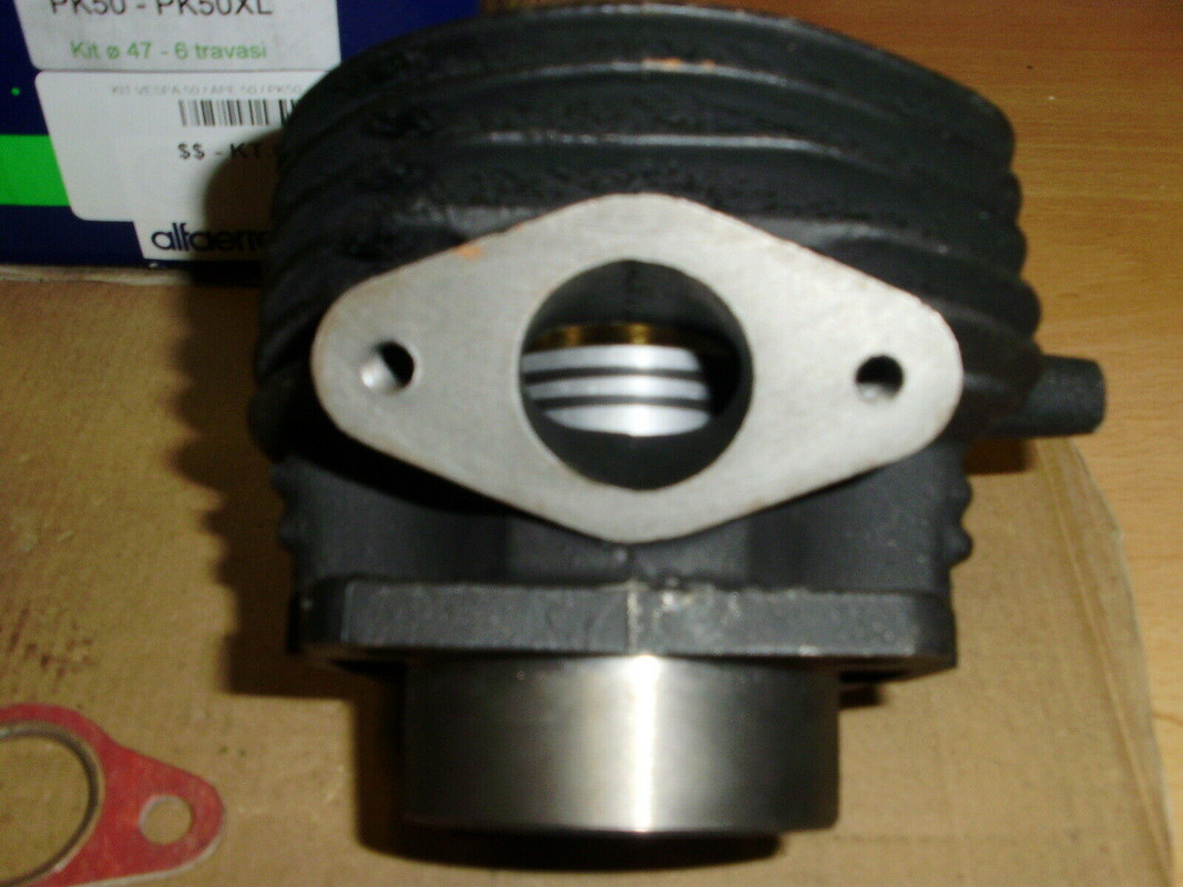

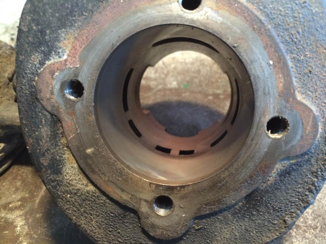

C'è la foto di un cilindro usato che dovrebbe essere un 85 Alfaerre,è l'unica disponibile dove si vedono i travasi interni.

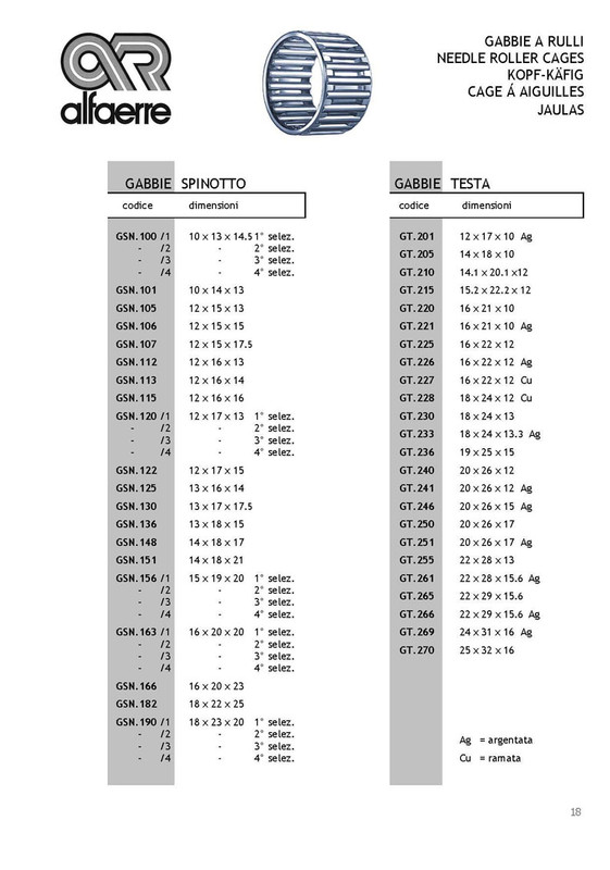

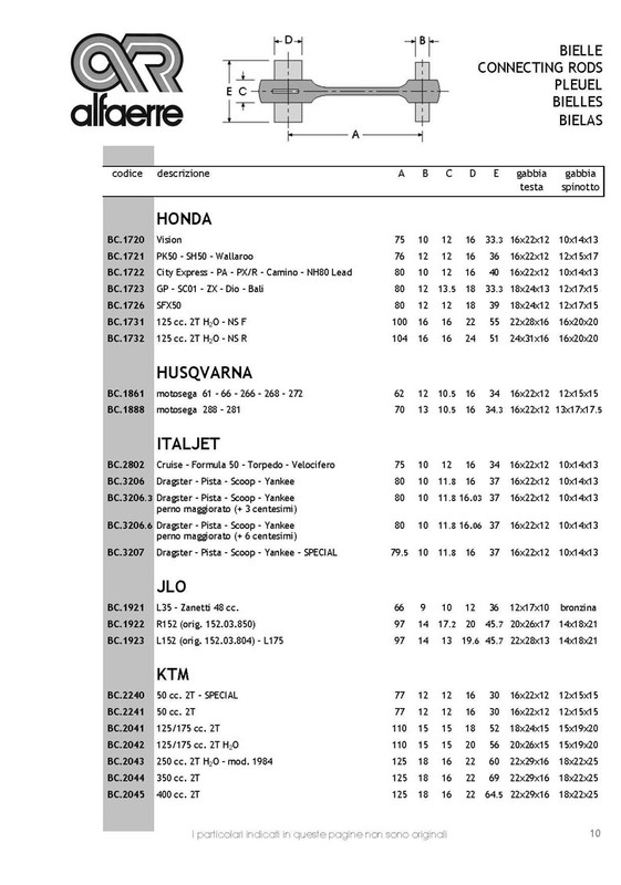

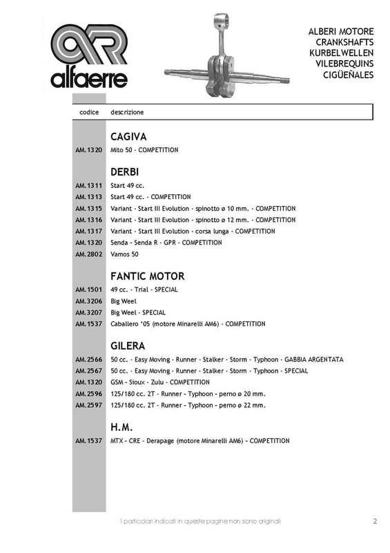

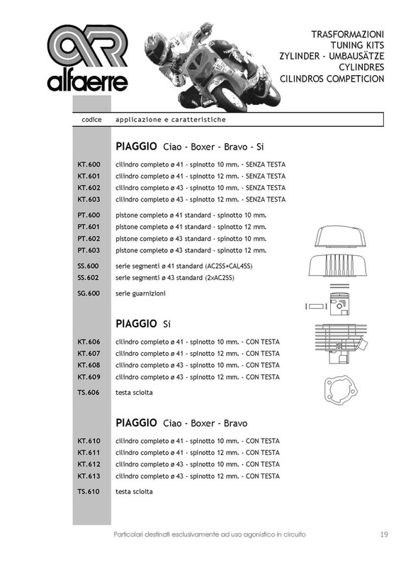

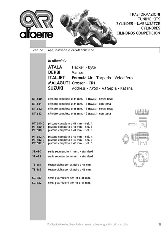

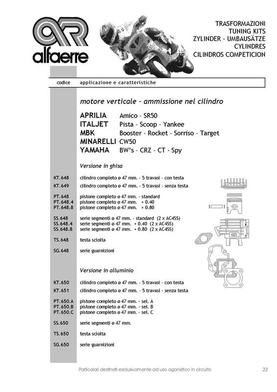

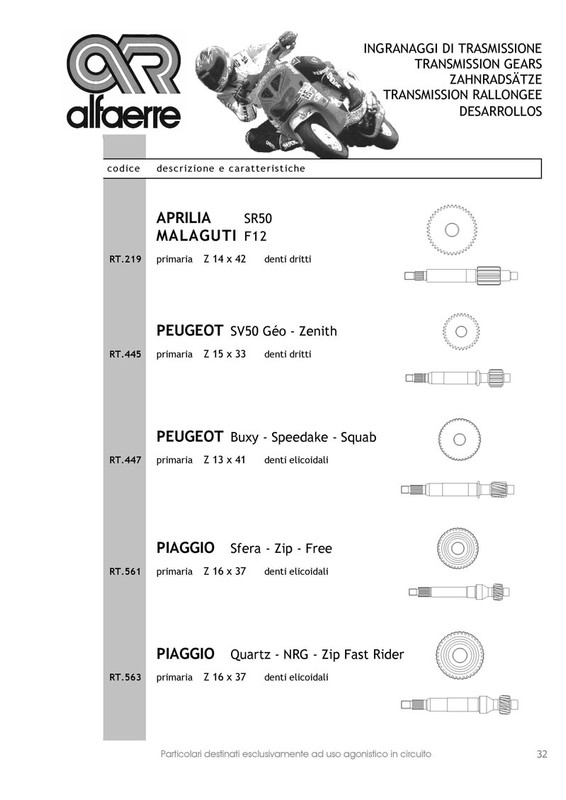

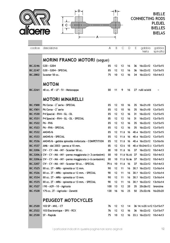

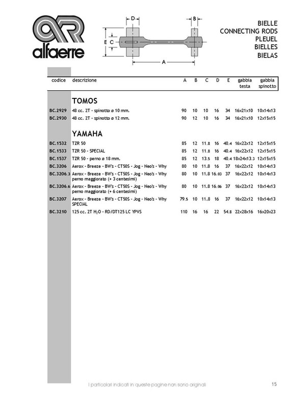

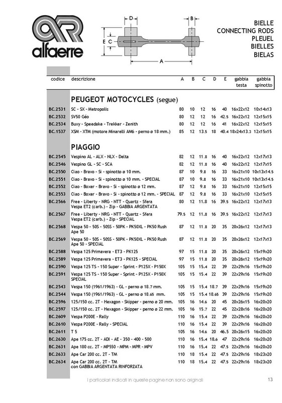

Ho trovato anche un catalogo del 2006.
Il 102  ha un tipo di fasce(AC4SS) diverso dal 75 ed 85(AC2SS)?

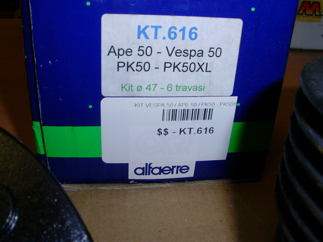

Per ultimo il kit 75 nuovo dove si vede la testa verniciata.
Come al solito non si vedono i travasi.
