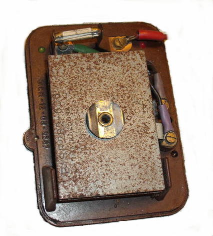

Ti allego le foto di quello che ho sulla "Betta vba/1958"
è originale siem ed il coperchio come vedi non ha bordo, ma va a chiudere sella battuta della basetta in bachelite

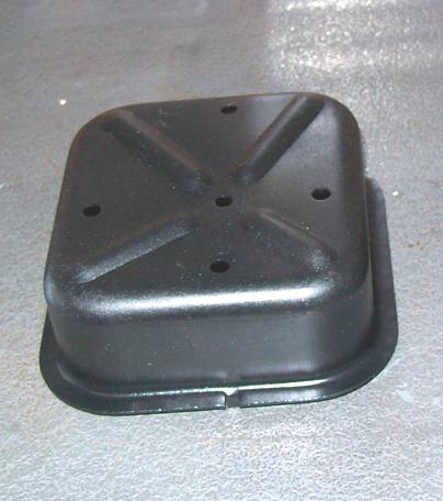

Allego altre 2 foto di coperchi di diversa fattezza che ho in archivio
Non saprei però dirti se per vs1/vs5 o altri modelli...

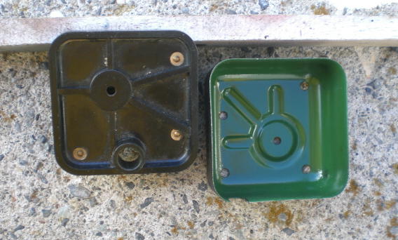

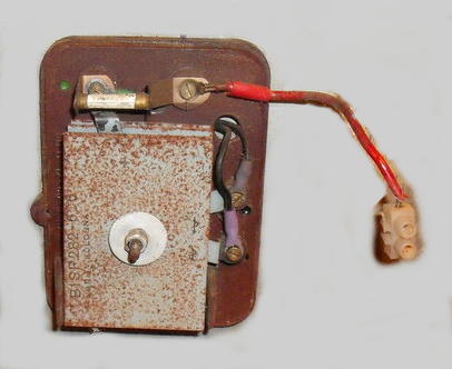

Alf mi sa che l'ultimo puo' interesssarmi...
saresti paziente come al solito a mostrarmi la parte interna
ciao!
ecco altre foto
ma non sono miei, sono foto che ho in archivio.....
