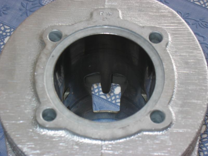

non ci sono lettere nè sul pistone nè sul cilindro perchè il gt prodotto non è rettificabile
Pero' sulle foto di Silvio, la lettera sul cilindro e' ben visibile.:mah::mah:
In allegato la foto del mio cilindro 177 pinasco. si puo' vedere anche su questo la lettera. Sono sicuro che su questo era presente anche sul pistone. Questo cilindro e' del 2005. L'anno scorso ne ho comprato un'altro di produzione 2006 e anche su quello era presente sia sul cilindro che sul pitone. Domenica verifico sul 225.
