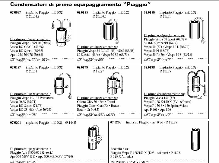

Ho trovato sul web un catalogo condensatori: per la prima volta vi trovo chiaramente espresso anche il valore della Capacita' ...credo possa essere utile a tutti :ok:
Da quanto si legge, il valore massimo per le nostre Vespe e' di 0.32 mf: dunque si puo' capire come il montaggio di un condensatore della vecchia 500 (0.25 mf) possa risultare compatibile, in quanto la differenza in termini di Capacita' risulterebbe trascurabile.
Dalle mie ricerche era emerso che pure i condensatori per la Lambretta si attestano tutti su valori di 0.30, e questo dovrebbe avvalorare quanto trovo stampato sulla pagina che allego... non riuscivo a comprendere infatti come la Vespa potesse montare condensatori da 0.50 (quasi il doppio delle Lambra) e riuscire pure a "digerire" un condensatore da 0.25.
Io non ho possibilita' di provare i dati che trovo qui riportati, ma sarebbe interessante se qualcuno, tester-dotato :mrgreen:, potesse a tempo perso verificare qualche dato sul proprio condensatore.

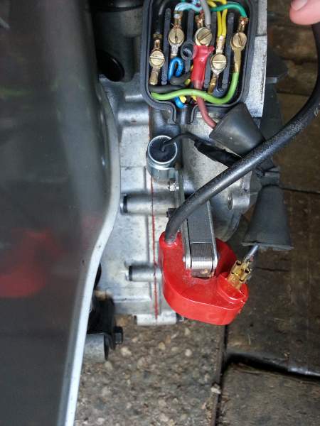

Salve a tutti!
Ho seguito le vostre indicazioni per apportare questa modifica alla mia Sprint vl. Il risultato non è stato positivo, nel senso che la vespa non si mette in moto. Premetto che potrebbe essere ingolfata, visto che avevo provato svariate volte di metterla in moto ancora con il condensatore vecchio (interno).
Ho scattato alcune foto e vorrei chiedervi la vostra approvazione sui lavori eseguiti.
Ho tolto il vecchio condensatore, messo un cavo che parte dalle puntine e finisce nella scatolina nera con tutti i fili. Poi ho collegato il condensatore esterno della Marelli al cavo che va sulla bobina esterna tramite un doppio faston. Inoltre, questo cavo prosegue dentro la scatolina, dove è stato collocato a contatto con l'altro filo rosso che prosegue verso le puntine. Fino a qui tutto a posto?
Share this post
Link to post
Share on other sites
parlo per small ma il principio è lo stesso - il polo del condensatore va in parallelo a:
- cavo in rame dell'avvolgimento di accensione, nel piatto statore che è collegato alle puntine
- cavo della puntine
- cavo di alimentazione della bobina AT
se hai la vespa che ha il pulsante di spegnimento, a questo parallelo devi aggiungere anche il cavo per lo spegnimento (te lo manda a massa).
L'altro polo del condensatore va a massa. (nel tuo caso è la carcassa)
se tu hai in parallelo quanto sopra e hai cablato tutto a modo, l'impianto è ok.
Tieni ben presente una cosa - se ti scarica a massa perchè messo in posizione "sfigata" non avrai corrente alla candela....
Edited by sartana1969
Share this post
Link to post
Ho capito tutto, tranne il punto della messa a massa in posizione sfigata. Perché secondo te non dovrebbe scaricare la massa se avvitato al corpo in metallo della bobina esterna?
Share this post
Link to post
