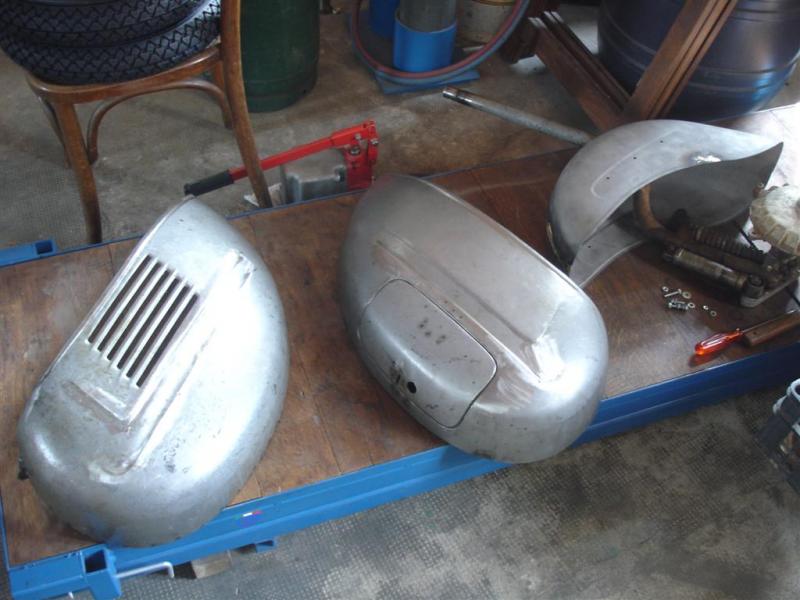

    si va avanti piano, ma qualcosa muove...
    dato che di sacche portaoggetti non riesco a trovarne a cifre decenti, domenica ad un mercatino ne ho comperate due replicate, devo dire che sono uguali alle originali al 98%, con semplici interventi si riesce a farle arrivare spiccicate all'originale... non ha (a mio avviso) senso regalare soldoni a spietati commercianti che chiedono 130-150-200€ per UNA sacca GL in condizioni "conservate", quindi, da sabbiare, drizzare, saldare e sperare di recuperare!
    ora i lavori resteranno dinuovo un po fermi, perchè fortunatamente si è tornati a lavorare al sidecar per la VNB2 !
    complimenti per il restauro :ok:
